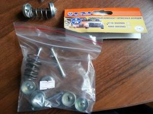

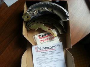

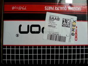

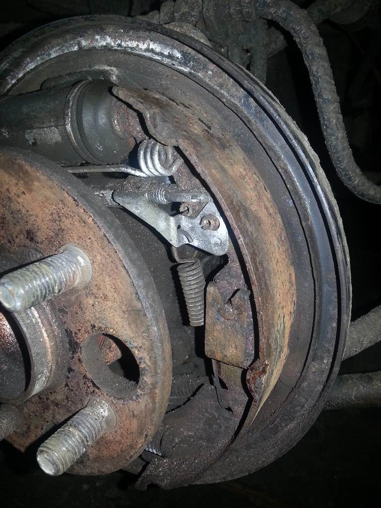

Настигла беда, при заднем ходе машина не ехала, а вперёд всё нормально, что то блокировало заднее колесо, снял барабан, отлетела накладка колодки.
На данный момент из аналогов за не очень кусачие деньги остановился на Allied Nippon ABS0121 цена 1045 руб система Лукас/Трв. Раньше хотел покупать Ferodo FSB591 , но они сейчас 1877.. Сделаны добротно. В комплекте даже салфетки, для очистки перед установкой, но обычные сухие не влажные.... и инструкция.
Солдатики почти сгнили и пластинки пружинящие в не очень хорошем состоянии, купил от Волги как тут и писали, подошли хорошо, мне даже эта система кажется проще и удобней за 26 рублей))) Всё почистил, не много смазал.
При установке, что бы всё проще поставить, мне помогло: 1. сдавить поршня во внутрь 2. ослабить из салона трос ручника и конечно убрать буртик на барабане, мой барабан с завода 97 год, по износу 50% ))) 200,5 мм максимум 201, денег нет пока оставил старые.3. последовательность сборки была такая: цепляем ручник в ушко - сразу крепим солдаты на колодках чтобы они не болтались - нижняя пружина-автоподводка-верхняя пружина- и маленькая пружинка с планкой для автоподводки. Ручник сделал на 5 щелчков. Делал это первый раз, теперь с закрытыми глазами смогу) Этот пост так просто для инфы))

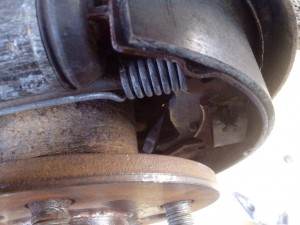

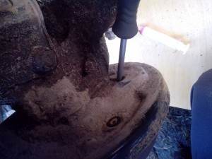

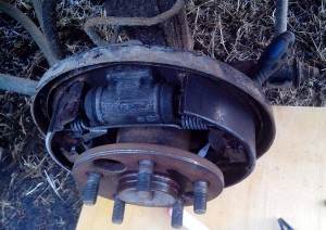

Много народу неправильно разбирают рестайловые задние барабанные тормоза, сдирая барабан с колодок посредством двух болтов. У рестайловых сверху отсутствует окно напротив трещетки, чтобы свести колодки,
я поступил следующим образом: ослабил из салона ручник оборотов на 7-10, снял резиновую крышку на задней части тормозного щита (по ходу движения) и отверткой отжал рычаг ручника и колодки свелись, просто у меня подклинивает тросик и сами колодки сводится на хотели.
См фото
