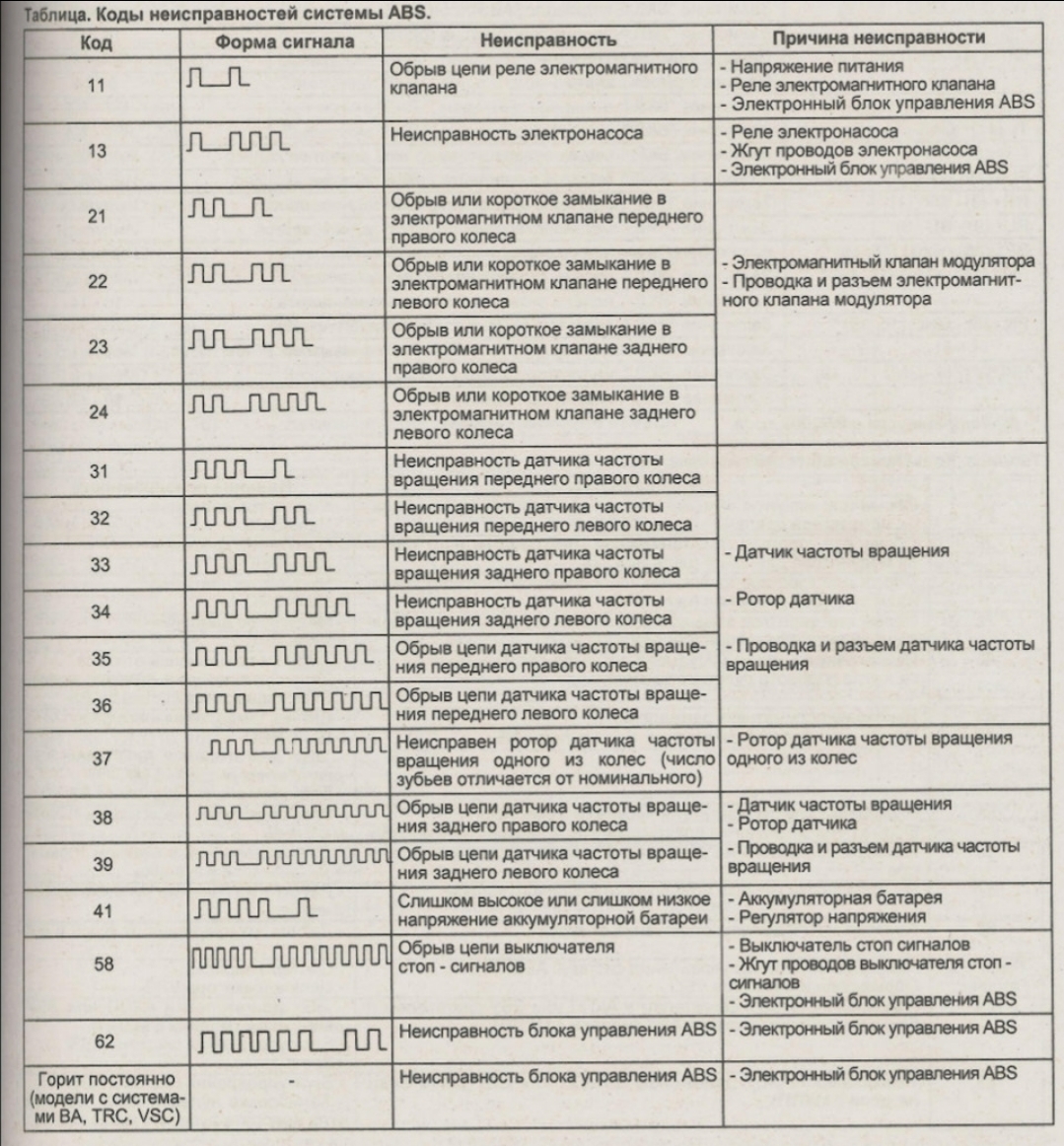

Faranos
Добавлено: Пн ноя 14, 2022 1:49 pm |
| Летописец |
Зарегистрирован: Чт дек 04, 2008 6:46 pm Сообщения: 4383 Откуда: Улан-Удэ Репутация: 250 [ ? ]
Aludi писал(а): Дык уже проверил  нормальные датчики...  Сопротивление в диапазоне. На приближение отвертки - сопротивление меняется. Да и ошибки по датчикам другие должны вылазить... Очень интересная история получается Если верить толмуду карины е, то ошибка на обрыв датчика другая, но так как карина рестайл почти первый авенсис, то заглянув в его толмуд обнаруживаем, что ошибки 37-39 поменяны местами, т.е. исходя из этого ошибка 39 это обрыв, что более вероятнее, так как ошибка появляется на стадии включения зажигания!  Соответственно надо искать обрыв от датчика до мозга абс, если датчик на 100% жив.(если это не временный характер)

Aludi
Добавлено: Пн ноя 14, 2022 2:12 pm |
| Бригадир |
Зарегистрирован: Чт май 20, 2010 6:28 am Сообщения: 222 Откуда: г. Красноярск Репутация: 13 [ ? ]
Машина: Toyota CarinaE
Вот это скорее всего то что надо. Спасибо большое за такую находку

Aludi
Добавлено: Пн дек 26, 2022 8:09 pm |
| Бригадир |
Faranos писал(а): Очень интересная история получается Если верить толмуду карины е, то ошибка на обрыв датчика другая, но так как карина рестайл почти первый авенсис, то заглянув в его толмуд обнаруживаем, что ошибки 37-39 поменяны местами, т.е. исходя из этого ошибка 39 это обрыв, что более вероятнее, так как ошибка появляется на стадии включения зажигания!  Соответственно надо искать обрыв от датчика до мозга абс, если датчик на 100% жив.(если это не временный характер) Согласно предложенной таблице был заменен датчик ABS. Уже месяц проблема не возвращается. Так что эта таблица показывает правду  и рекомендуется к применению на всех рестайловых Каринах

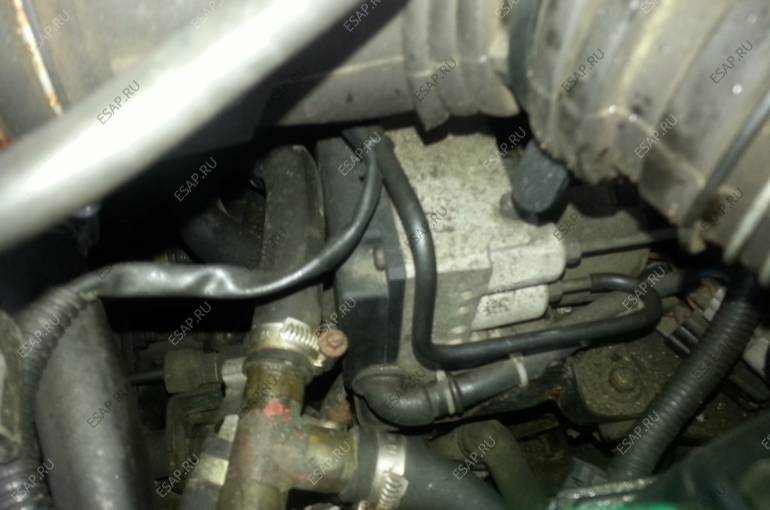

Yurok
Добавлено: Чт июл 13, 2023 1:48 pm |
| Инструктор |
Зарегистрирован: Чт июл 15, 2010 11:50 am Сообщения: 302 Откуда: Украина, Киев Репутация: 6 [ ? ]
Машина: carina-e, англичанка
Двигатель: 1.8 STD
Ваня сын Юры писал(а): Как распознать есть ли у моей машины ABS? посмотрите под капотом наличее блока abs снимите колесо, проверте есть ли датчик в ступице

Azamat_630
Добавлено: Чт июл 13, 2023 9:46 pm |
| Летописец |
Зарегистрирован: Сб мар 07, 2015 10:54 am Сообщения: 4536 Откуда: Адыгея Репутация: 90 [ ? ]
Ваня сын Юры писал(а): Как распознать есть ли у моей машины ABS? Yurok писал(а): посмотрите под капотом наличее блока abs Находится рядом с главным тормозным цилиндром и ВУТ.

Ваня сын Юры
Добавлено: Чт июл 13, 2023 10:22 pm |
| Стажер |
Зарегистрирован: Ср июл 05, 2023 8:33 pm Сообщения: 20 Откуда: Моршанск Тамбовская Репутация: 1 [ ? ]
Машина: Toyota Carina E wagon англия
Двигатель: 4A-FE LB 1.6 99л.с.
Yurokблагодарю за фотку, такой блок вроде есть под капотом (сейчас не проверить, в командировке).Но похоже abs у меня не работает. Как понять работает ли он или нет? Все предидущие машины были без ABS.
