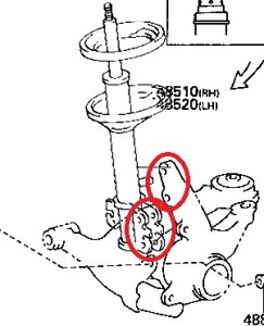

Добрый день!
На днях поменял стойки вкруг, перед от ипсума, зад от хорька. Все работы проводились в одного без напарника.
Из-за разницы в высоте стоек возникла трудность, когда пытался совместить отверстия поворотного кулака и стойки, стойка была намного ниже поворотного кулака. Нужно было как-то опустить рычаг вниз, чтобы болты стойки и кулака вставить в отверстия. Монтировка особо не помогла, уже потом вычитал на драйве, что отчасти процесс становится легче, если открутить стабилизатор.
В процессе оказания давления на рычаг (ступицу) вылетел привод с внутренней гранаты и порвался внутренний пыльник, далее порвался и внешний пыльник, так как в какой-то момент стойка ребром нижней части упёрлась в этот самый злосчастный пыльник, тем самым порвав его.
В общем стойки я поменял, однако теперь нужно менять пыльники, причём говорят если привод закис к гранате, то просто так не вытащить, нужно срезать чего-то там.
Вопрос в другом, как одного в условиях когда отверстия стойки намного ниже отверстия в поворотном кулаке совместить их, не порвав пыльники, есть ли какие-то проверенные способы, кроме тех, что я описал выше ?

Для того чтоб впихнуть невпихуемое, нужно использовать не стандартные методы. Можете сжать пружину стяжками и зафиксировать проволокой. Установить на место и перекусить проволоку, в ту же секунду получить кроссовер :D
