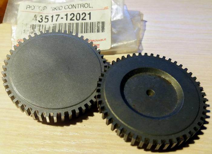

Пришло 43517-12021.
Внешний диаметр и количество зубов 1-в-1.
Хвостовик, на сколько позволяет судить линейка и глазомер, тоже одинаковой толщины.
Конфигурация основной части немного отличается от моего родного ротора (напомню, у меня Авенсис Т22). Пришедший ротор одинаковой толщины по всему радиусу (8 мм) мой родной - снаружи тоньше (5,5 мм), ближе к центру утолщение до тех же 8 мм.
Когда поставлю на место, отпишусь, нет ли проблем с установкой.

Вопчем, встало как родное!

всем привет. Вот думаю все-таки поменять заднюю ступицу в сборе од АБС. Система как раз и не работает из-за левой ступицы. Вот думаю что взять
СообщениеДобавлено: Вс апр 05, 2026 12:22 pm
Сообщения: 3522
Можно взять диск и забить в свою ступицу. Зачем менять ступицу, если она живая? Смазку обновить, поменять сальник, если такой можно найти, забить диск и ездить.
