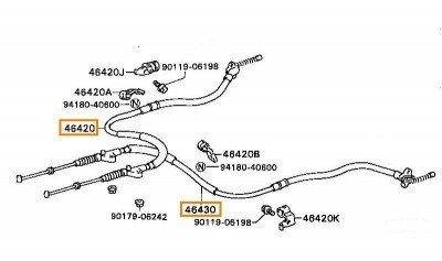

Вот собственно в чём проблема. Походу подзаржавели парные тросы ручника, из-за чего колодки клинит. Хочу заказать оба тросика сразу. Но на джапанкатсовском рисунке эти тросики обозначены разными номерами, тмпа правый - левый. А на самом деле они чем-нибудь отличаются?
тормоз.jpg [ 40.35 КБ | Просмотров: 24203 ]
CARINA E(UKP), 4A-FE не LB, AT19#, ST191, CT190, AT190, автомат, слева, POUNDS, GL, EUROPE, 04/1995, цвет 742

Тросы оказались действительно разные по длине. Но встали почти как родные.
