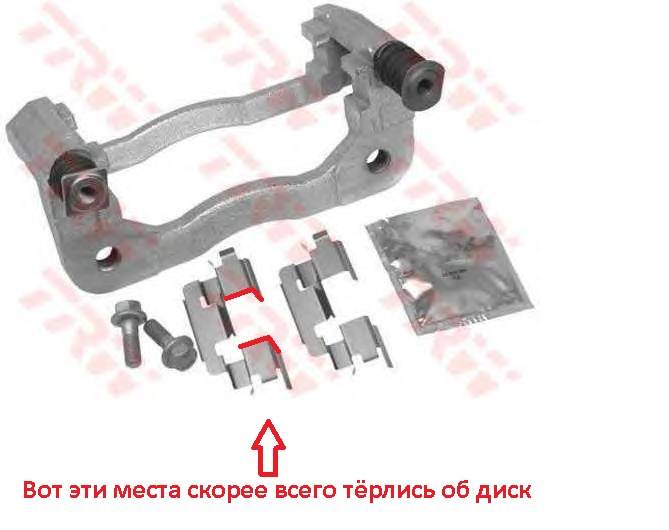

Всем привет. Провёл очередную ревизию на "скрип" в темп вращения колеса и заметил что пластины, в которых ходят колодки, торчат на миллиметр внутрь. Они задевали диск. Сточил наждачкой, скрип ушёл :twisted:
bd1684es-960[1].jpg [ 63.39 КБ | Просмотров: 7483 ]
