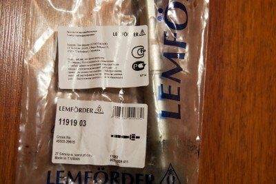

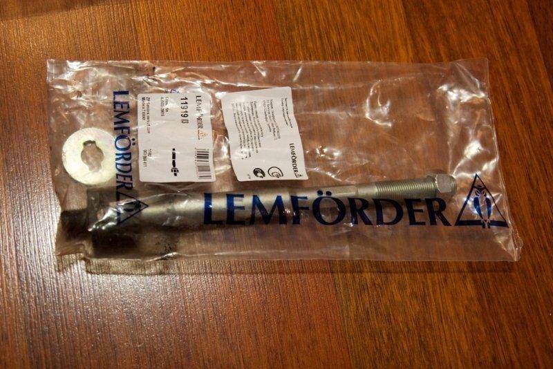

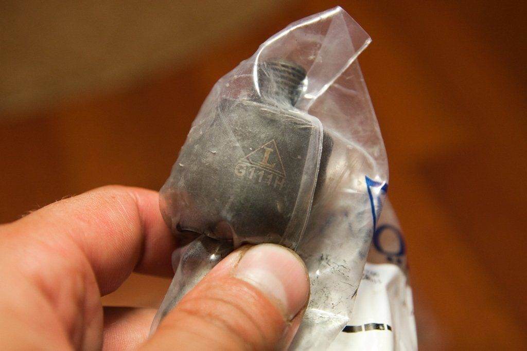

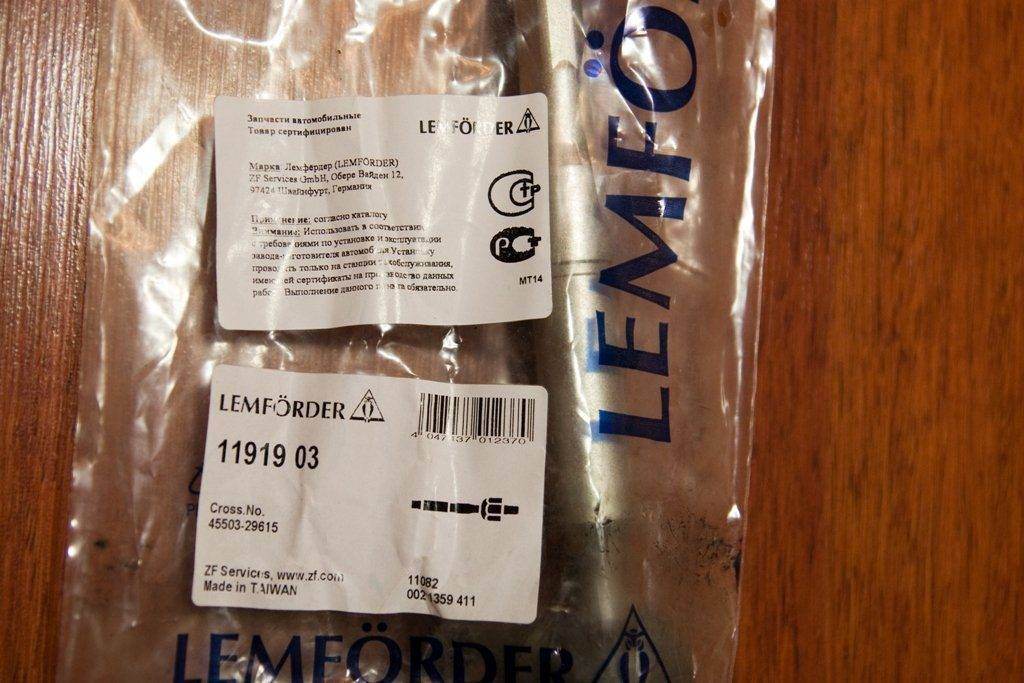

парни, купил тяги лемфердер, вот фото... это действительно лемфердер или CTR?
старые у меня точно лемфердер, на них лейбл сова в треугольнике... а эти другие немного..

пришли сегодня тяги(лемфордер) и наконечники 555.
но ещё имеются наконечники от фирмы CTR,какие лучше ставить?
CTR или 555?
