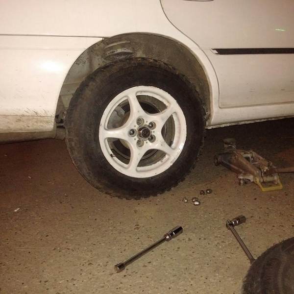

Тут Gibson конечно не до конца договорил) Во первых у меня полный привод.. Сзади до чашки пружины приличное расстояние сантиметра 2-3 .. Спереди на родных стойках был сантим ... Сейчас стоят стойки от ипсума спереди там 7мм. Примерно. Поставок нет не спереди не сзади..
_842zoeXQFA.jpg [ 211.82 КБ | Просмотров: 10139 ]
Комментарий к файлу: вот тут видно сколько до чашки сзади
