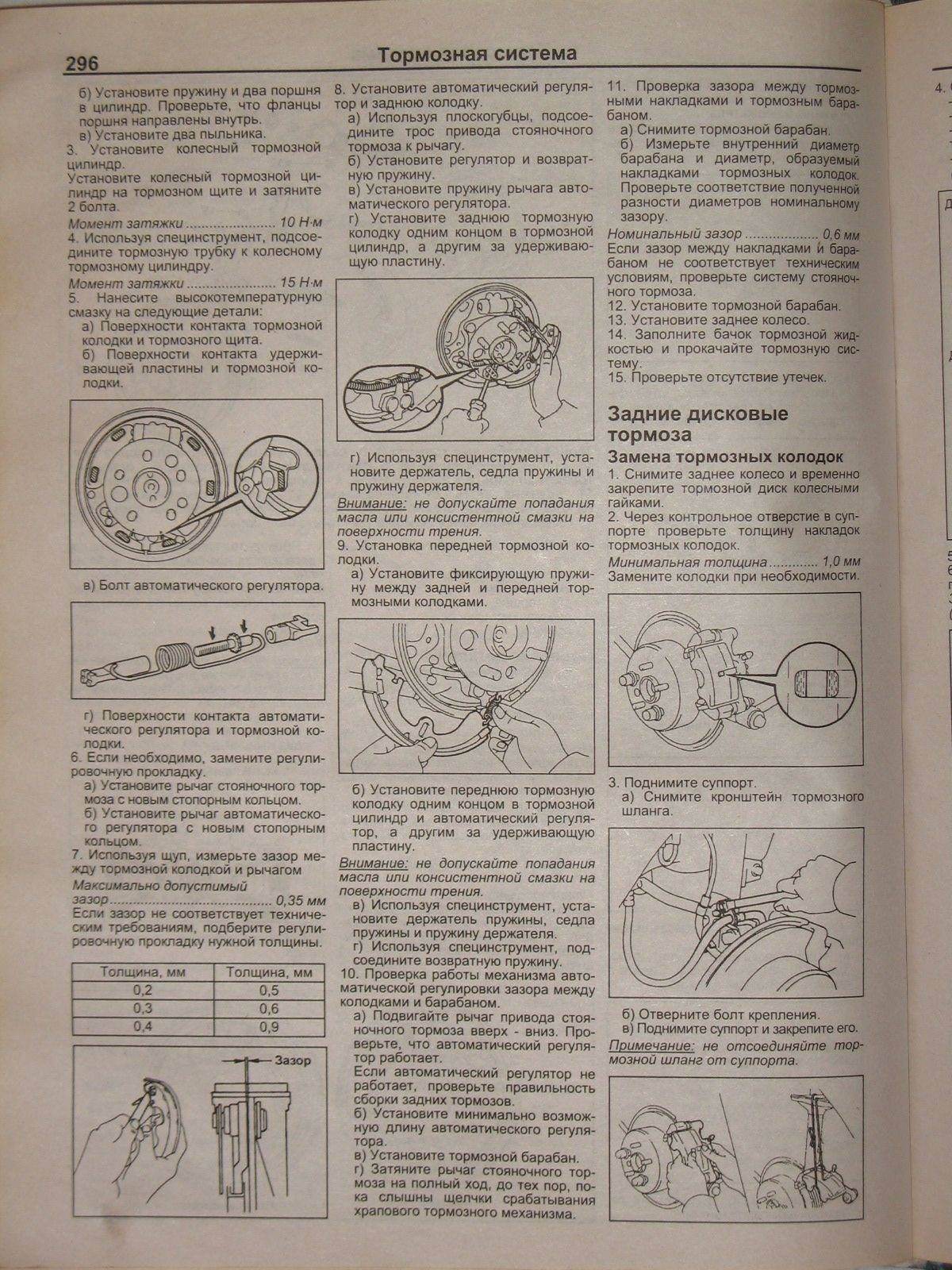

У меня как раз было, что рычаг передвигал колёсико на 1 зуб при каждом поднятии ручника, а получалось, что подняв ручник раз 7 блокировал полностью колесо, причиной этому был погнутый рычажок который толкает колёсико, его надо правильно выставлять с помощь щупа:
IMG_2207.jpg [ 394.18 КБ | Просмотров: 7458 ]
