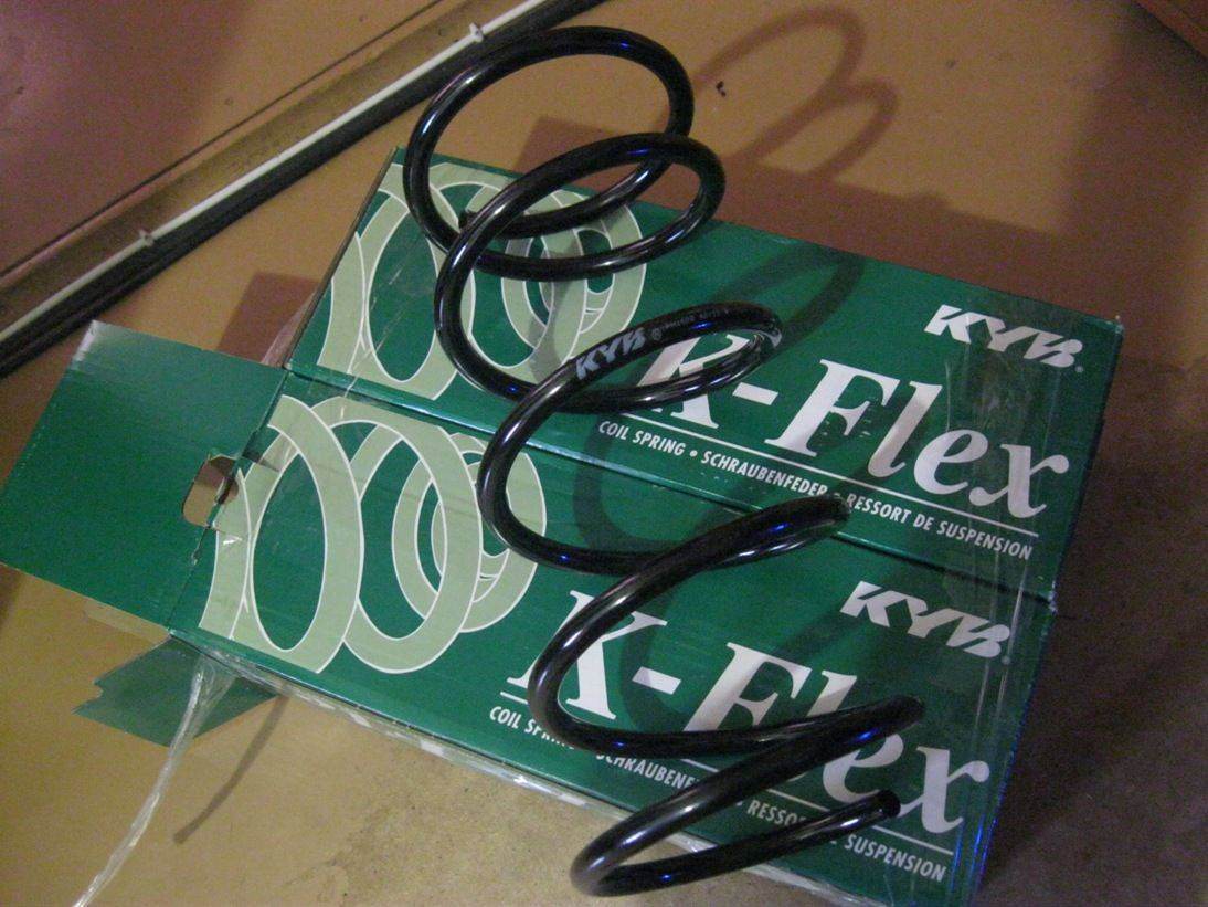

СообщениеДобавлено: Вт дек 31, 2013 2:52 pm
RA 1608 имеет 5 витков, в эксплуатации уже года 2,
IMG_0460.JPG [ 260.8 КБ | Просмотров: 4776 ]
проблем не замечено

виха писал(а):
Но нужно 7 витков как у орегинала
пришли каяба 7 витков нормуль всё,точно такие же коробки как у Санчиса на фото,мне пока нравяться

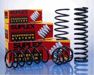

СообщениеДобавлено: Вс янв 26, 2014 8:13 pm
Весной наверное заменю передние пружины на "Suplex"...давно лежат,ещё с перевёртыша..отходили всего-то 2месяца перед аварией...
suplex1.gif [ 99.06 КБ | Просмотров: 4577 ]

well
А витков сколько? Судя по переписке 5ти жестче, чем 7ми?
Олег.
 Заголовок сообщения: Re: Пружины в стойки.
СообщениеДобавлено: Вс янв 26, 2014 8:35 pm
витков 5....мне казалось,что наоборот,мягкие пружины...но передок с теми пружинами был выше ,чем на 3S...видимо уставшие сейчас стоят...
