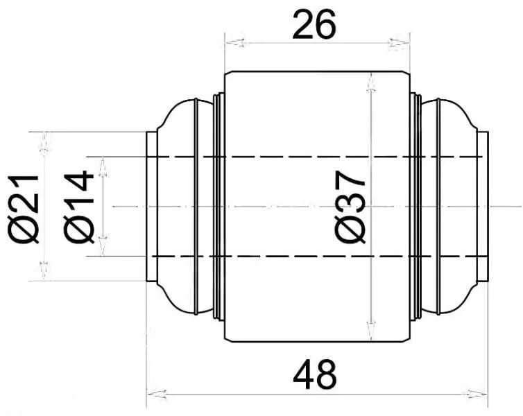

Раз вы так хорошо разбираетесь в сайлентблоках, то помогите мне на калдину найти сайлентблоки в расточенные уши поперечных рычагов, по таким параметрам, за исключением диаметра, он не 36, а 37мм, буду очень признателен.
СообщениеДобавлено: Пт июл 07, 2017 7:11 pm
Сообщения: 3527
38 есть от заднего кулака Марк-2, 93-й и 100-й кузов. Но там если мне память не отшибло, болт 12мм и в оригинале он отдельно не продается.

Черепашка-ниндзя
подойдет?
фебест TAB-002Z
(42210-14010)
ссылки на подборы
http://www.autoinfo24.ru/podbor-zapchas ... lentblokov
подбор фебест
http://febest.de/index.php?page=catalog&pid=7447
42210-14010.jpg [ 25.92 КБ | Просмотров: 13768 ]
