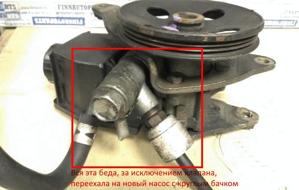

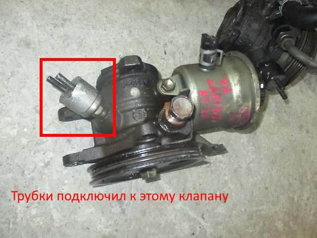

Всем доброго времени суток!
Имеется Toyota Carina E 1.8, 7A-FE, 1997г.в., зелёная(742) :D .
Сегодня была произведена замена квадратного насоса ГУР на круглый в связи с кончиной квадратного.
При чём, в комплекте с круглым насосом не было его родной клапанной системы (та, которая внутри штуцера высокого давления) и самого штуцера. Была успешно пересажена со старого насоса с квадратным баком, дырка от клапана повышения оборотов на штуцере была заглушена, вакуумные шланги были подключены к родному клапану круглого насоса.
Более подробно - на рисунках во вложении.
Собранный франкенштейн даже заработал но, только не на холостых оборотах.
На холостых оборотах усиление руля как таковое отсутствует, даешь на ~200 оборотов выше и всё становится ОК.
Кто-нибудь с подобным сталкивался? В чём может быть проблема?

bearpaw, спасибо за фотки, у меня после замены насоса ГУРа с квадратным бачком на насос с круглым, клапан остался на старом насосе(((((( слесаря сказали что не знают нахрена он((((((((( самому не было времен и условий менять((((. Так вот вопрос, может ли новый насос без этого клапана, я так понимаю вакуумного, не сильно бодро крутить рейку, в смысле усилие на руль прикладываю больше чем на старом насосе???????
...У меня вообще он не задействован,правда ГУР у меня Каяба.

Van-diesel
Я так понимаю, что клапан нужен, что бы поднимать обороты, когда крутишь руль на месте. без этого тяжеловато крутится. но в таких случаях можно помогать себе дав немного газа и будет легко крутиться. само отсутствие клапана мне кажется не страшным.
Не знаю у кого как :du_ma_et: , сравнить не могу,у меня ,на холостом,руль крутится указательным пальцем легко :) .
