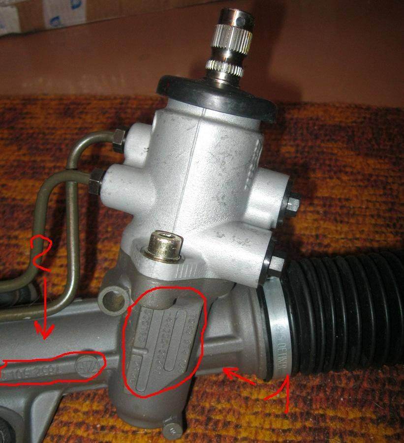

Всем привет,прошу помощи у знатоков.Ситуатция :cry_ing: такая,потекла рулевая рейка,но оказалось что ее меняли на рейку от первого авенсиса.Так вот вопрос, :s_o_s: существует ли на авенсисы ремкомплект рейки и в какой части рейки искать ее код,говорят что должна быть табличка но я ее не нашел.Если у кого завалялась лишняя рейка предлагайте :ts_ss:

полагаю что на авенсисе тоже рейка ЗФ, так вот на моей новой рейке было так:
1 - выбит оригинальный тойотовский номер
2 - номер рейки по ЗФ-каталогу
ЗЫ на старой рейке в этом же районе и была табличка с оригинальным номером, где и в пункте 1
IMG_1092.JPG [ 96.84 КБ | Просмотров: 6494 ]
