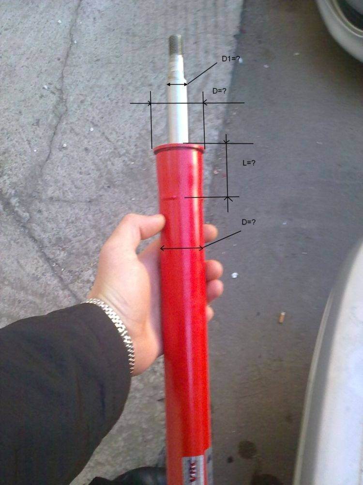

Ктонибудь может дать размеры катриджей кони
16102011049[1].jpg [ 87.41 КБ | Просмотров: 3480 ]

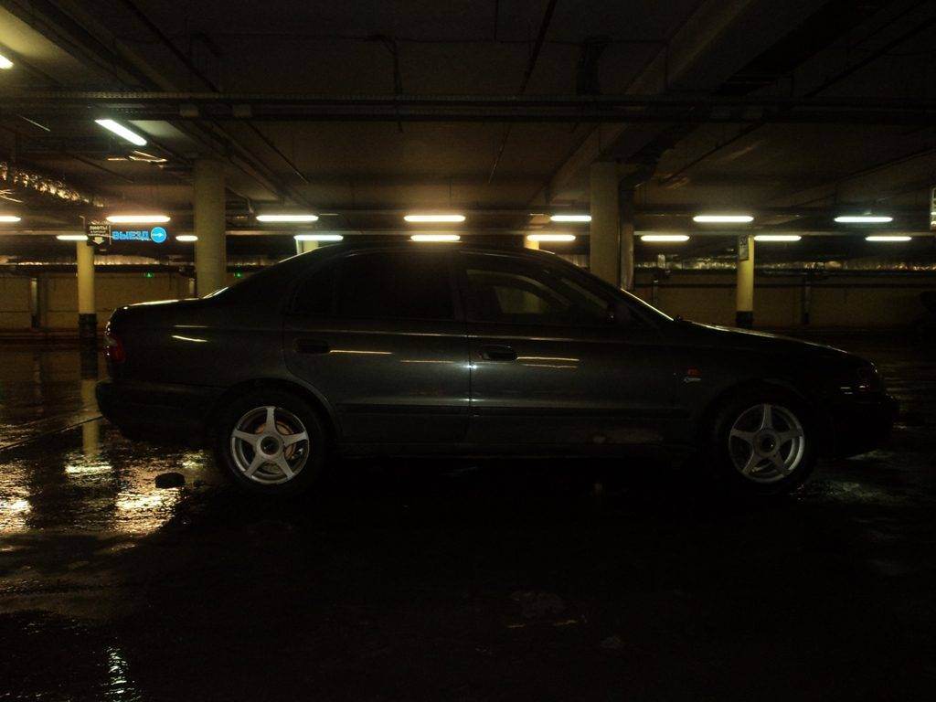

и еще вопрос. мне визуально кажется что корма-задрана
а морда опущена наоборот
или я ошибаюсь? или так и должно быть?
на фото - машина стоит на ровной площадке
DSC04581.JPG [ 352.64 КБ | Просмотров: 3448 ]

помойму все нормально)
смотря что требуется. спорт - бильштайн.
мягкость - каяба.
DRIVE2.RU

СообщениеДобавлено: Вт янв 24, 2012 8:26 pm
Максимум что этот дифферент повлечёт - ускоренный износ передних колодок. :a_g_a:
хмм..а мне кажется если центр тяжести смещен, машину будет болтать
по крайней мере корму заносить будет постоянно
обратите внимание на дорогах иногда попадаются девятки "задранные"
даже со стороны видно как они "виляют хвостом" в поворотах
я не прав?
 Заголовок сообщения: Re: Про Стойки
СообщениеДобавлено: Вт янв 24, 2012 10:58 pm
nau6nick
В поворотах - да, есть такое дело... :a_g_a: А вот по колеям "колбасит" явно не из-за этого... :ne_ne_ne:
