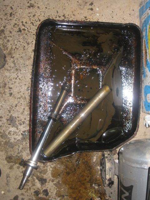

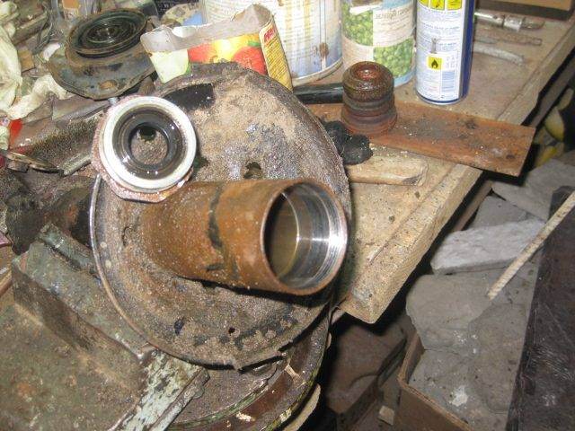

Привет всем. Разобрал сегодня передние стойки и появились вопросы:
1. Подшипник опоры стойки имеет люфт и не малый - это не есть гуд ???( сама подушка очень нормальная).
2. Я так понимаю что стойки только оригинальные не разборные? Моя разобралось в лет.
3. Вкладыши подойдут к такой стойке?( все что от нее осталось :) )

 Заголовок сообщения: Re: Про Стойки

шо стойки разборные это кайф.
подбери подходящие картриджи от машины твоей весовой категории и будет гуд.
3. Вкладыши подойдут к такой стойке?( все что от нее осталось )
На предыдущей странице я эти же вопросы задавал. http://www.carina-e.ru/viewtopic.php?p=441976#p441976
Ну, поузнавал немного:
1. Эта фигня и меня беспокоит. Поднакоплю пожалуй на оригинальные опоры. Думал контрактные стойки в сборе взять, но дорого чего-то слишком.
2. Это оригинал, разборная. Я, правда, ожидал увидеть внутри картридж. Короче, выкидаем внутренности, вымываем масло, втыкаем картридридж и закручиваем.
3. Экзист дает кучу картриджей к этим стойкам. Только нужно применяемость смотреть, там и на 170 кузов попадаются. Видимо по размерам они одинаковые, но по жесткости могут быть разные.
