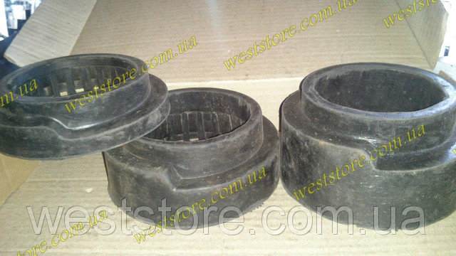

freddy9xx
У меня когда уставшие пружины стояли, на опорах стоек
были одеты вот такие проставки от ВАЗа классики:
Проставки ВАЗ классика.jpg [ 69.23 КБ | Просмотров: 8295 ]
эта проставка одевается на опору, куда пружина должна
упереться, а уже в нее пружина упирается,
можно высоту выбрать по желанию :)

ALEX-72
сзади такие стоят

ALEX-72
И у меня так же. Кулак (рост 187) входит. :)
