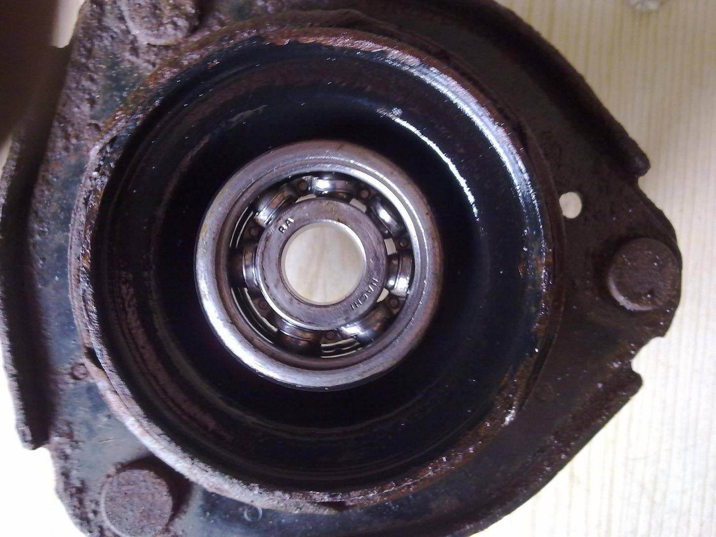

Как и обещал-фото опорного подшипника. Сегодня разобрал другую стойку, так там тоже самое, только чуть получше. Но всё равно приговор один-замена.
22042012776.jpg [ 164.85 КБ | Просмотров: 6416 ]

сепаратору кранты. Подшипник обычный,6302,уверен на нем маркировка есть
А шарики и в самом деле расположены ассиметрично. :( Почему? :shock:
Напрашивается единственный ответ-разбит сепаратор, но видимых повреждений нет.

Да,некоторые пазы сепаратора так разбило,что расположение шариков и кажется ассиметричным. :( Сама опора ещё походит? :( Завтра тоже на замену еду.Сколько у вас стоит работа?Унас 500 рублей стойка. :)

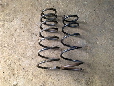

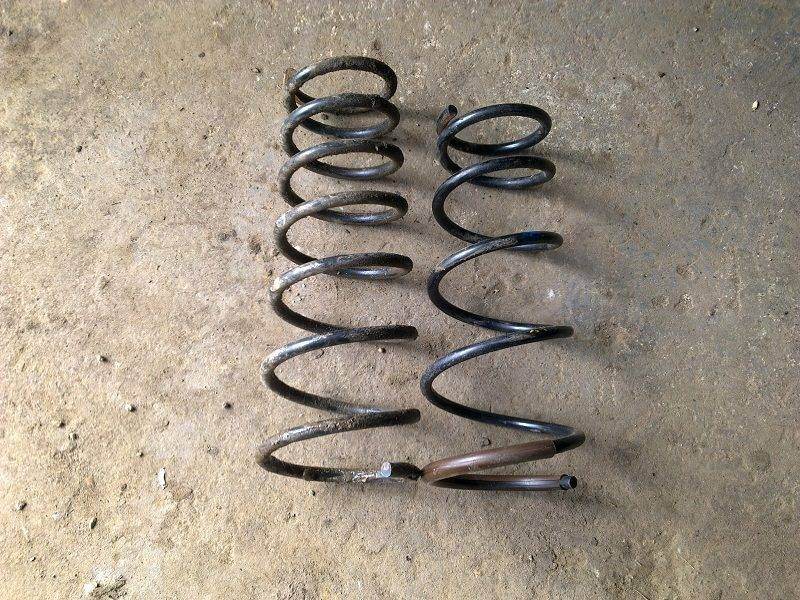

Поменяли мне сегодня задние стойки.Стояли Каябовские аморты и пружины,скорее всего от вагона,так как были на 2 витка выше седановских,которые я поставил.Зад машины соответственно присел.Зад стал мягче и это радует.Покупал только аморты Токико,проставки пружин Фебест и отбойники купил от Ауди,туговато налезли,а так почти один в один,стояли тазовские.Пыльники и пружины подогнал земляк за что ему огромное спасибо.Немного жалею что не заготовил опоры новые,но думаю и эти ещё походят.Передок теперь у меня задрат слегка,думаю и там пружины от универсала,за лето поменяю. :) Да,пока сервисмены всё делали,я успел покрасить барабаны чёрной акриловой краской,которая по ржавчине. :D
24042012120.jpg [ 285.98 КБ | Просмотров: 6292 ]
24042012121.jpg [ 161.97 КБ | Просмотров: 6292 ]

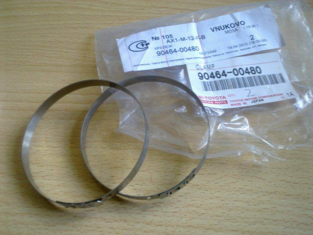

Всем доброго времени суток!
Подскажите плиз, сегодня привезли мне 90464-00480 - проставки пыльников под нижнюю часть опоры задней амортизатора. И я чет не пойму, мне казалось что они должны быть резиновые, а пришли металлические в виде хомутов с застежками. Они такие и должны быть? Или мне всучили не то. Заказывал оригинал, прищел рваный пакет вот и переживаю. :oops:
Комментарий к файлу: вот эти колечки-хомуты
90464-00480.jpg [ 187.6 КБ | Просмотров: 6255 ]

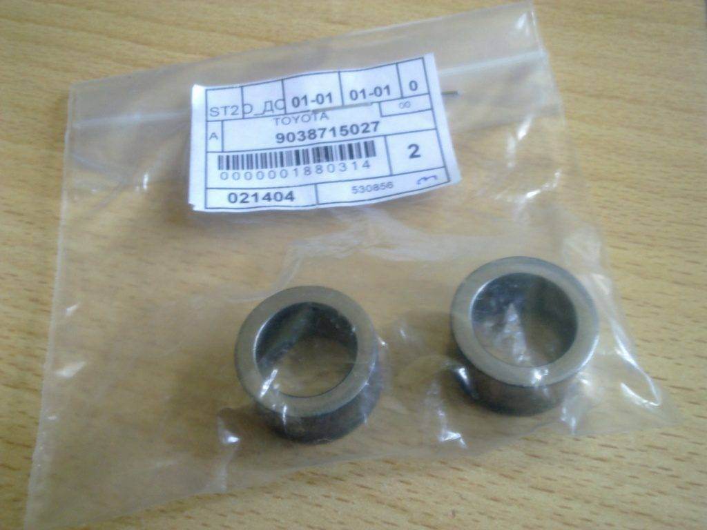

Комментарий к файлу: втулочки к опорникам если кому интересно
втулки.jpg [ 160.75 КБ | Просмотров: 6255 ]

ОЛЕГ1978 писал(а):
90464-00480
Ты заказал хомуты пыльников.
48754-05010 это пыльники.
Так почему экзист выдает: проставка пыльника амортизатора Под нижней опорой должно еще что то быть кроме пыльника, отбойника?
Экзист и не такое может выдать.
Кроме пыльника, отбойника и этих хомутов ничего нет.
Каталоги надо смотреть, а не верить экзисту.
