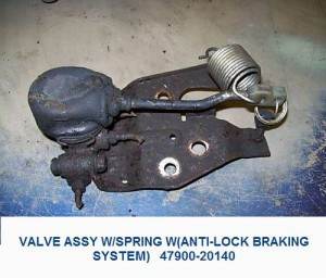

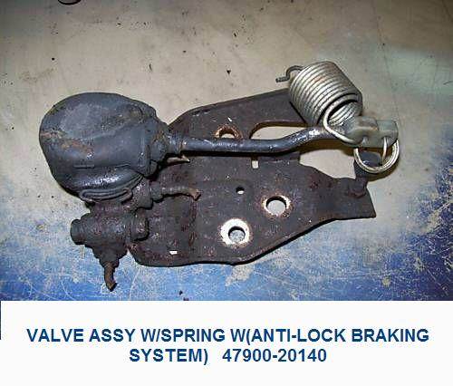

bastynda
колдун он под баком вроде стоит? Его видно чуть чуть вроде это колдун

Сообщения: 1195
Откуда: Витебск
Машина: Carina_E
Двигатель: 4AFE\LB
-его видно хорошо , он прицеплен к заднему рычагу через пружины а корпус вроде к задней балке привинчен ,бак не мешает . ,если не видно,значит нету
Колдун_регулировка_12.jpg [ 39.03 КБ | Просмотров: 17791 ]
