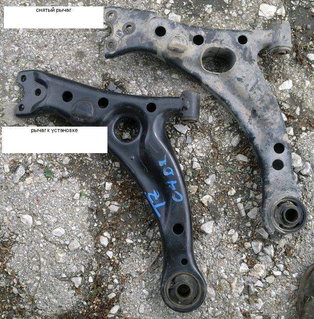

СообщениеДобавлено: Сб июл 09, 2011 2:30 pm
Зарегистрирован: Ср янв 14, 2009 12:48 pm
Сообщения: 35
Откуда: Приморский край
Менял недавно рычаги.Покупал как контрактные во Владивостоке,в 2010г ,пара - 1000руб.Выбора не было - вместо рычагов типа А поставил рычаги типа Б,геометрия одинаковая.Стенд сход-развала колёс показал что замена возможна.
Прорези заднего сайлентблока расположены неодинаково,что-то у японцев видимо тоже нет единого мнения по этому поводу.
После замены ездить стало приятнее,по ямкам прозжает "чище".
Фото снятого и установленного рычагов присоединяю.
