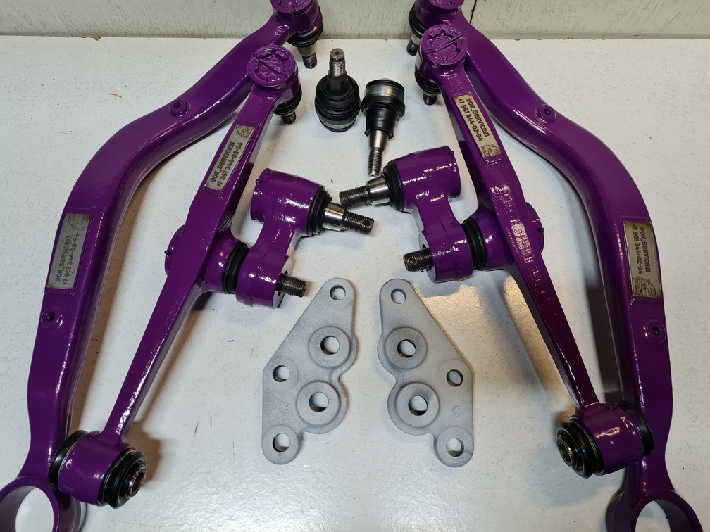

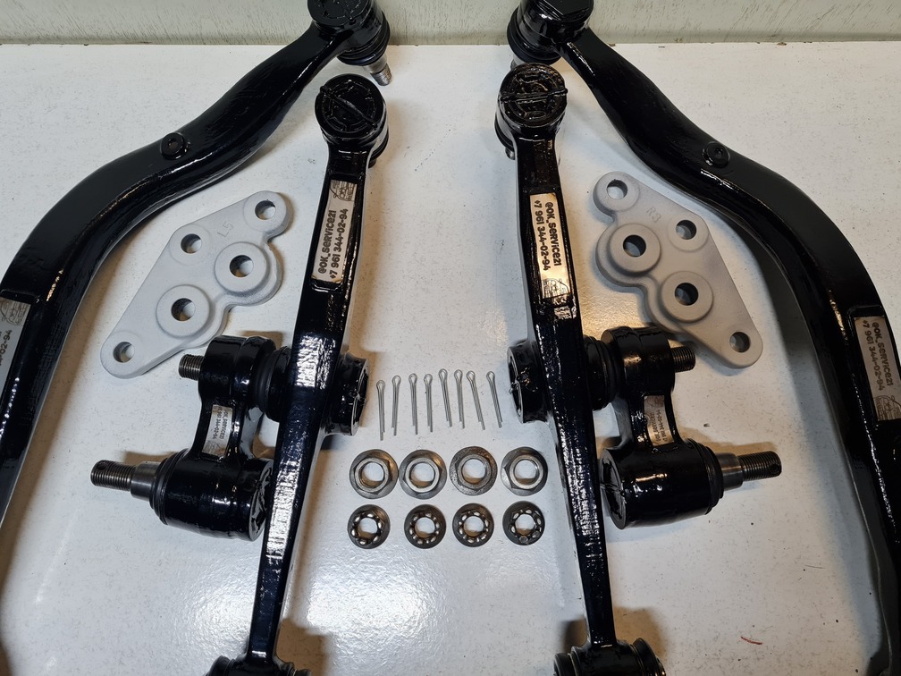

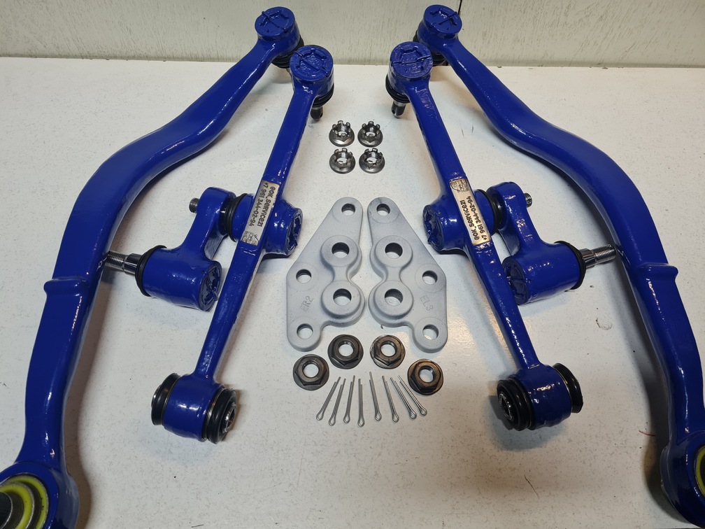

Всем привет! :mashet_kepkoy:
Я продолжаю выкладывать очередные посты по ремонту Дорогой подвески Суперстрат.
Наконец то уехали отремонтированные рычаги суперстрата в Сахалин.
Всего получилось 2 комплекта и 4 шаровых в стойки.

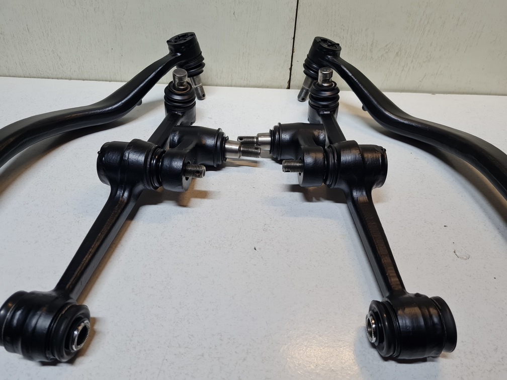

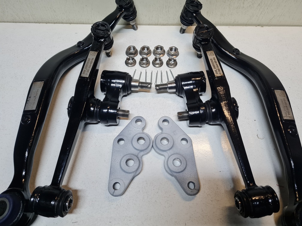

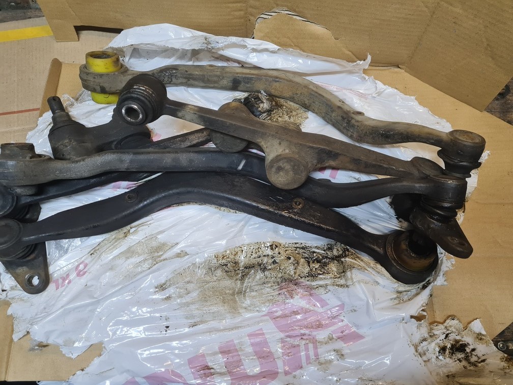

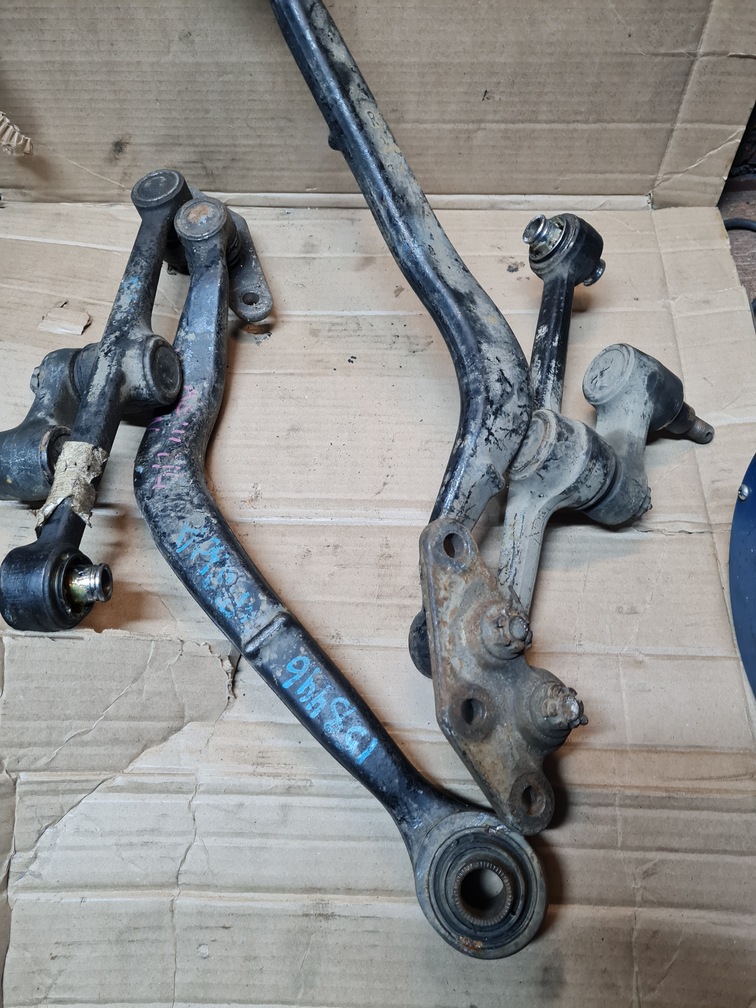

Очередной пост о восстановлении многорычажной подвески Суперстрат.
Город Москва. 2 Комплекта рычагов для Toyota Celica ST-205.
Дополнение к комплекту рулевые наконечники и шаровые в стойки.

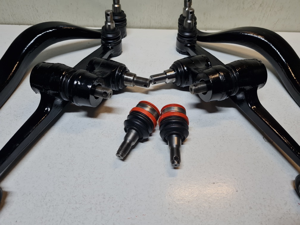

СообщениеДобавлено: Пт дек 03, 2021 8:36 pm
Инженер-реставратор
Сообщения: 1672
Машина: Toyota Carina E ГТИ

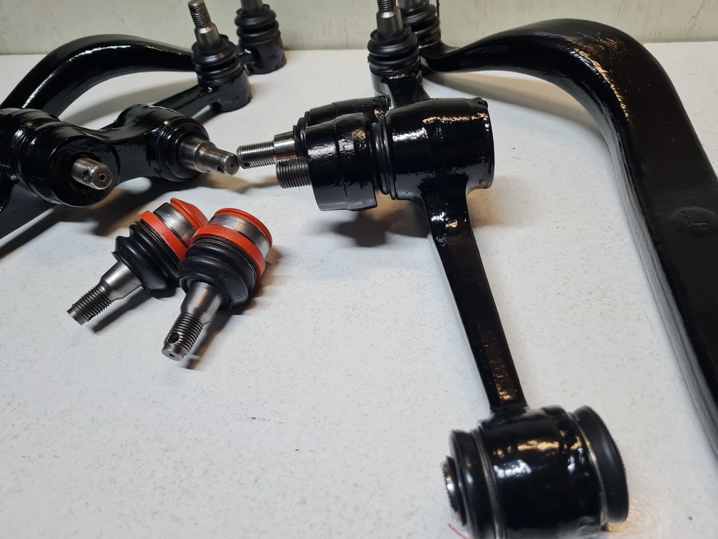

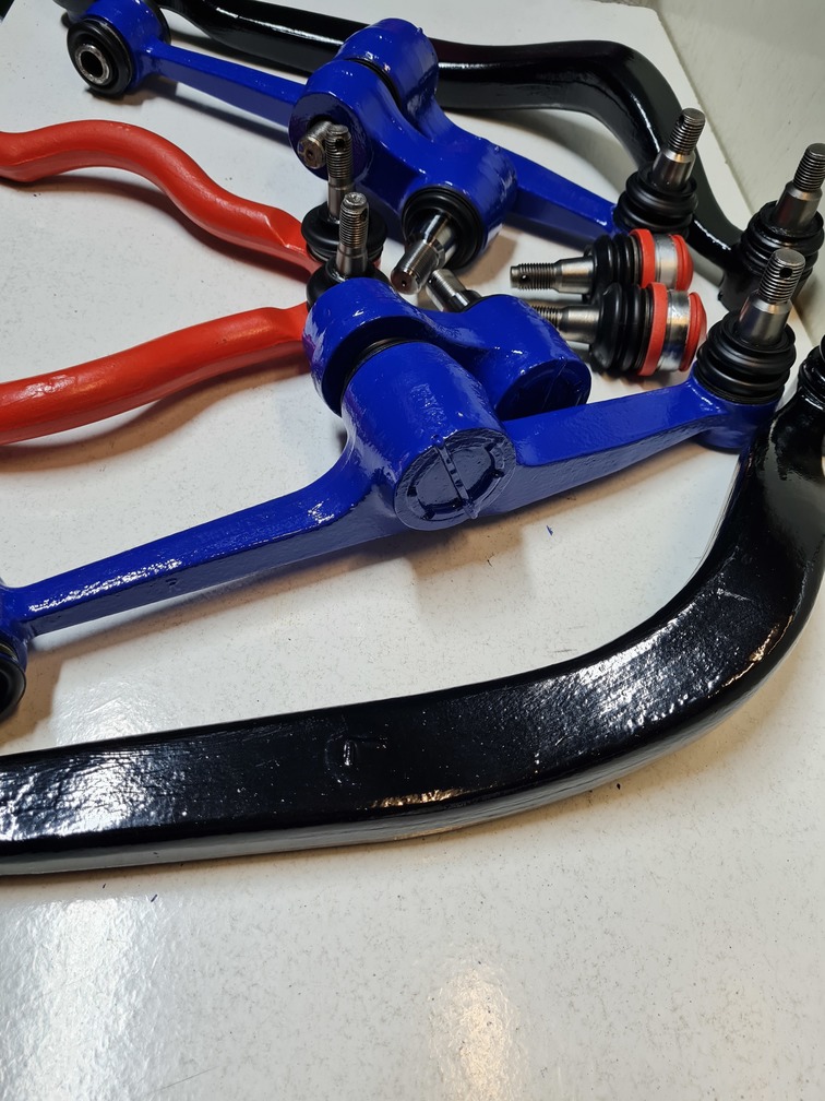

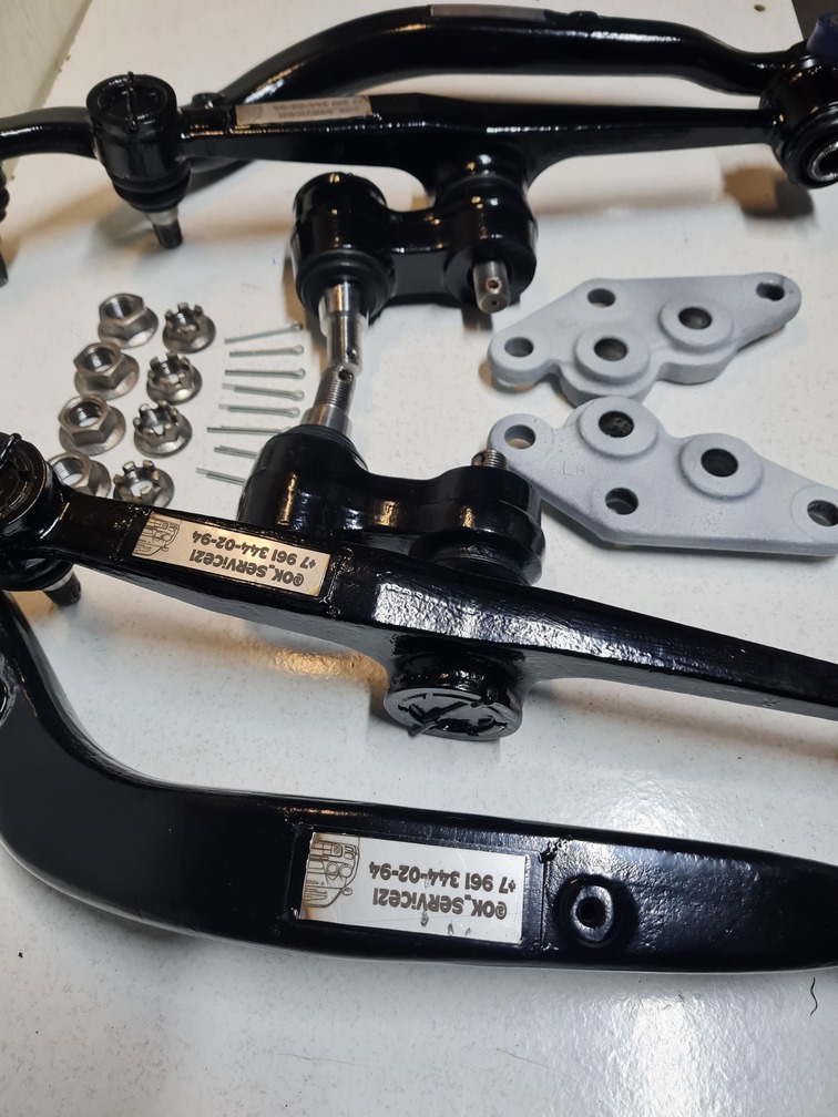

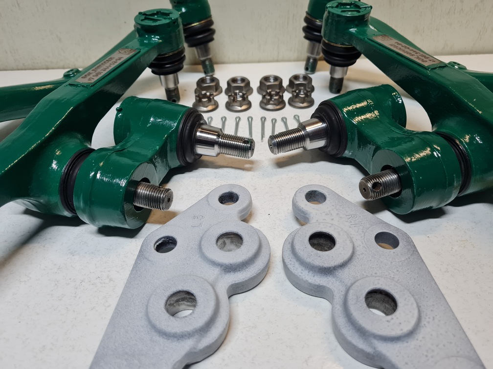

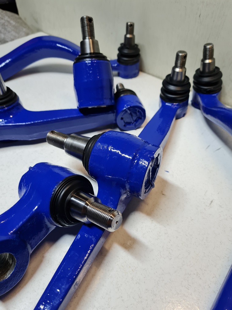

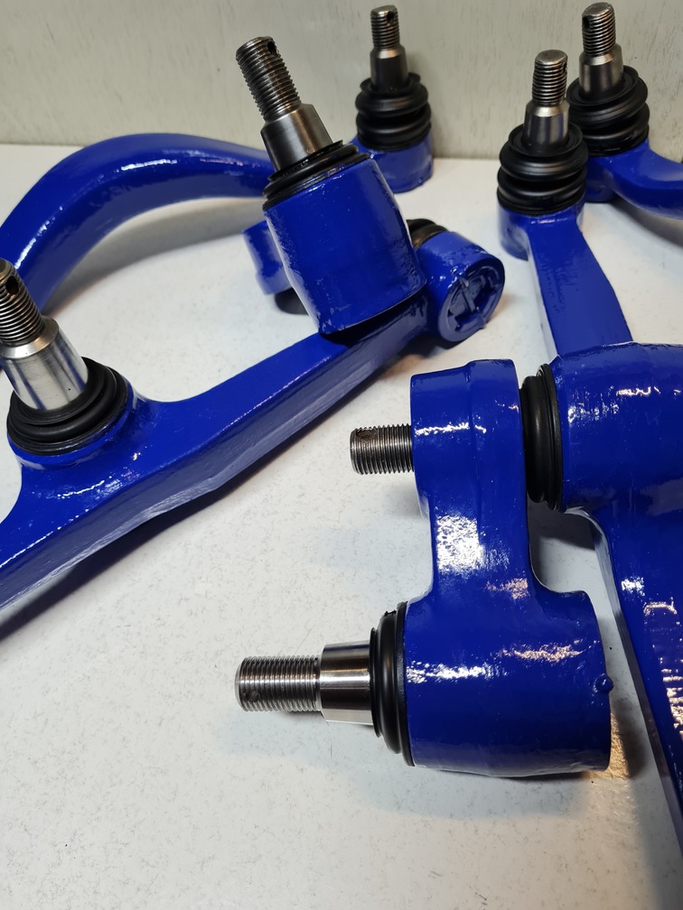

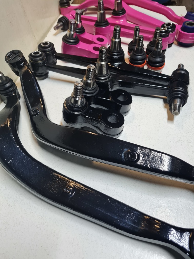

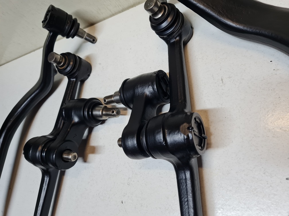

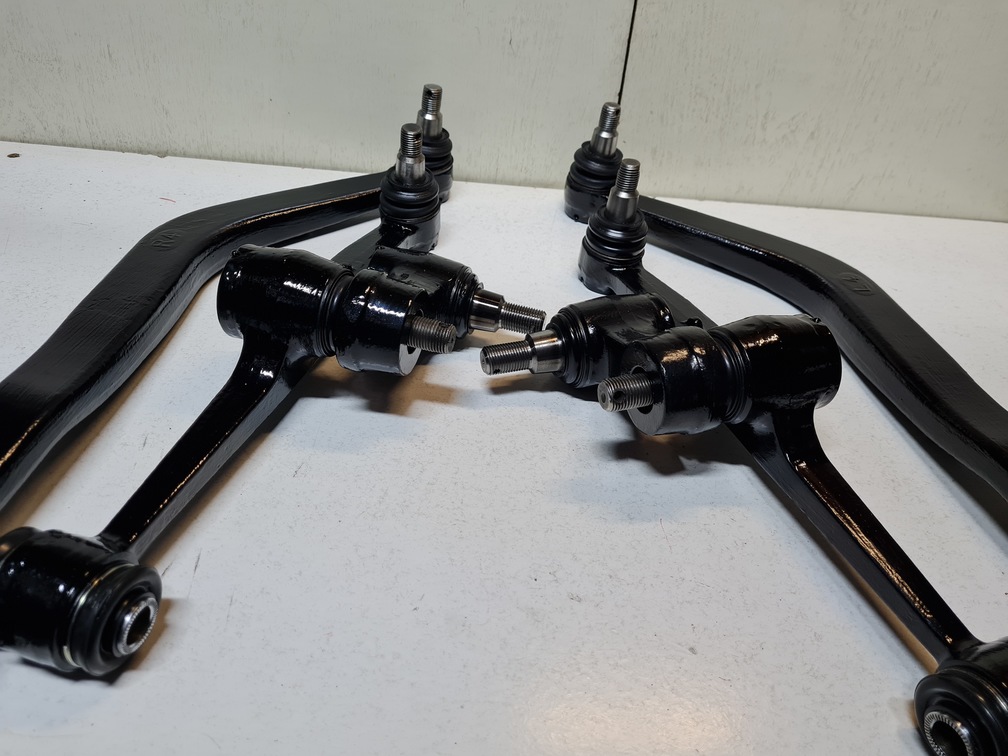

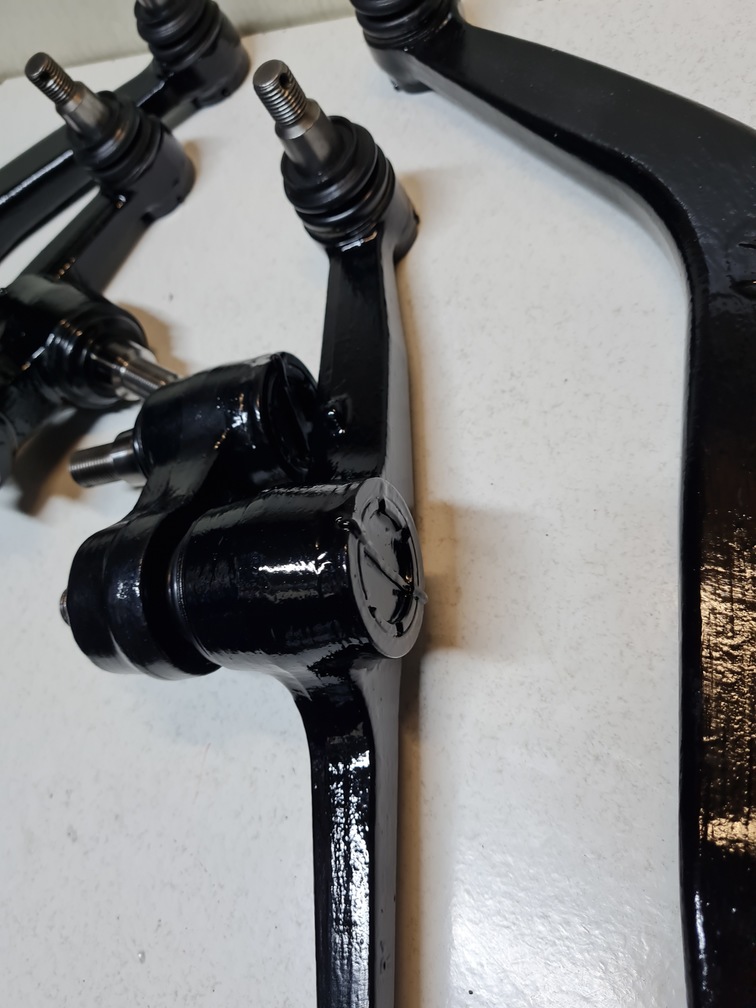

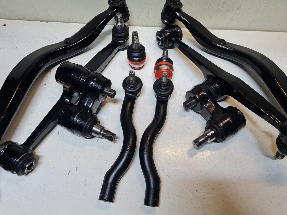

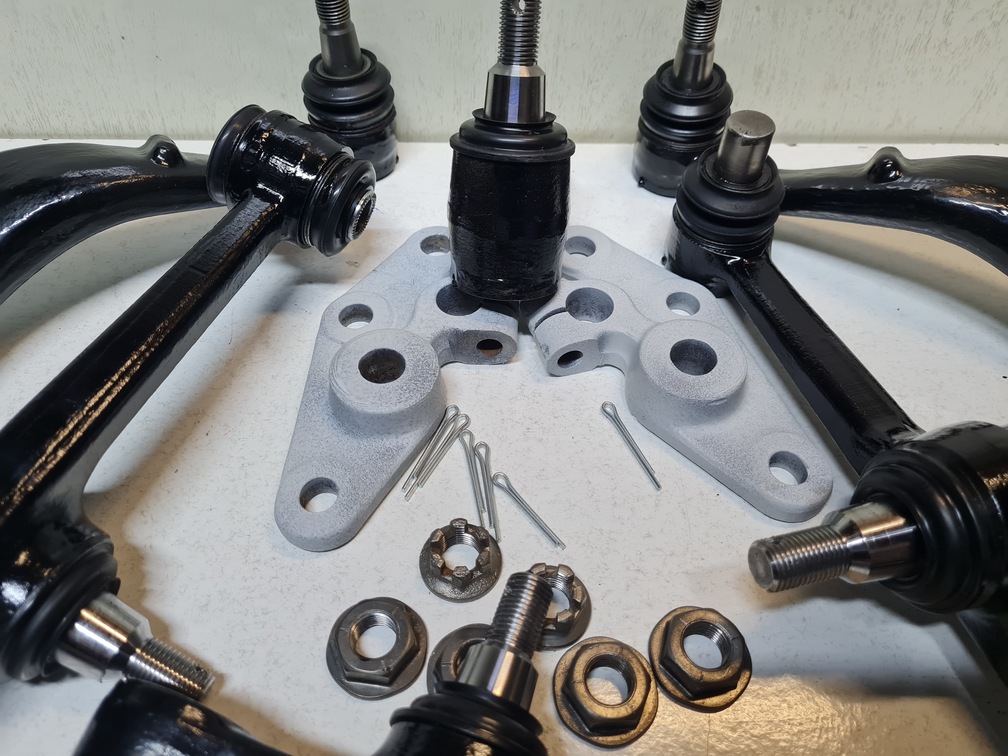

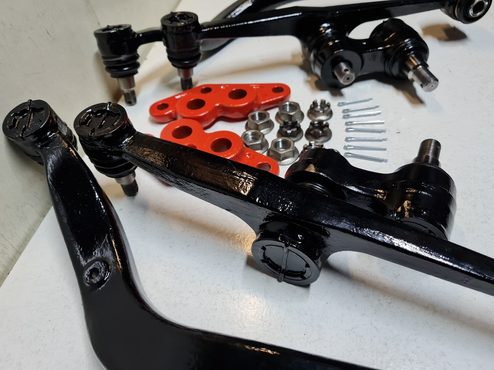

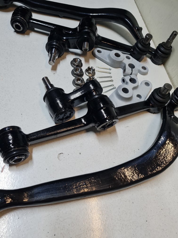

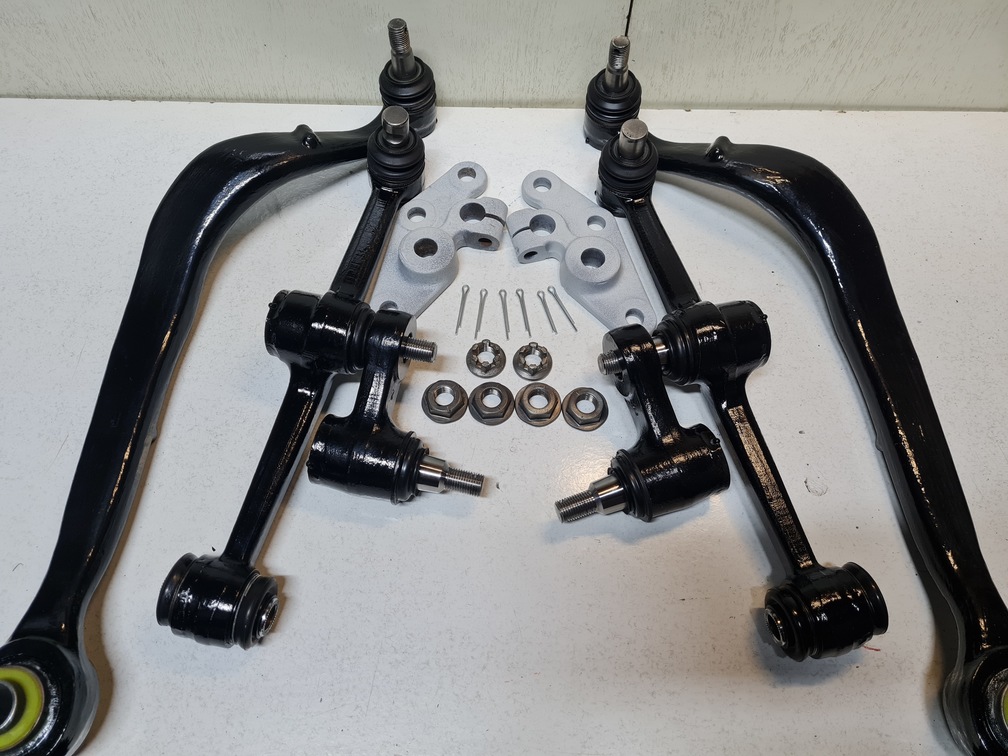

Всем привет :) Не много новостей Вам в ленту!
Отправил очередной комплект подвески СуперСтрата в Томск, на этот раз Сarina ED. Парня зовут Денис.
Шаровые в стойки покрасил в красный :bomb:

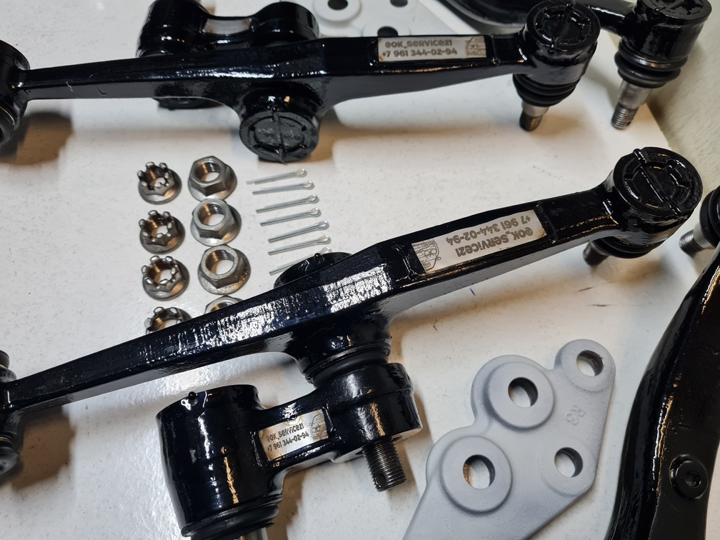

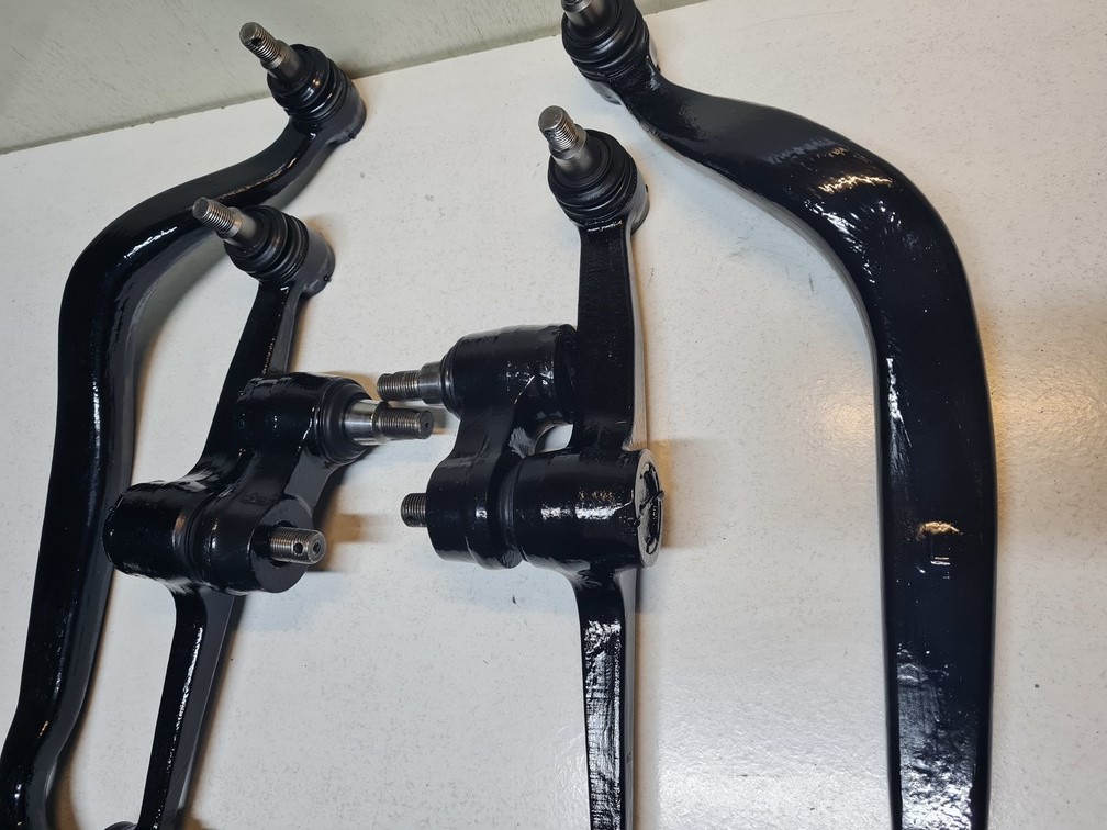

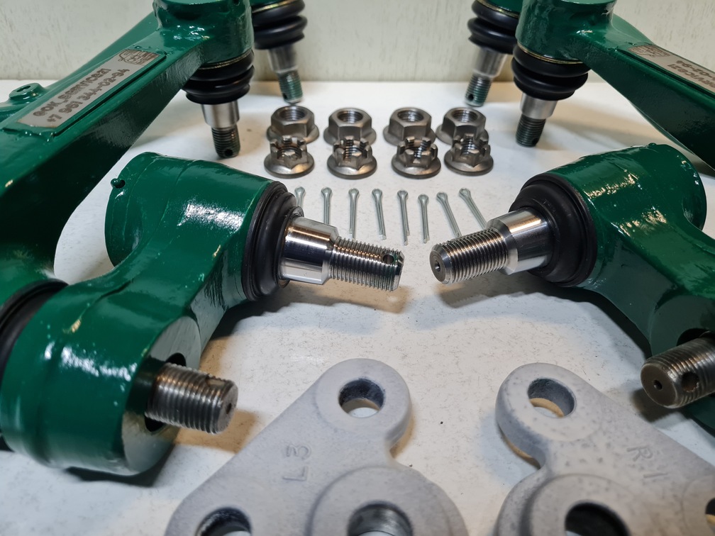

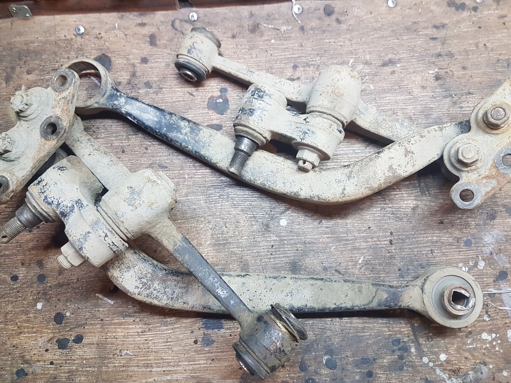

СообщениеДобавлено: Чт дек 30, 2021 2:57 pm
Инженер-реставратор
Сообщения: 1672

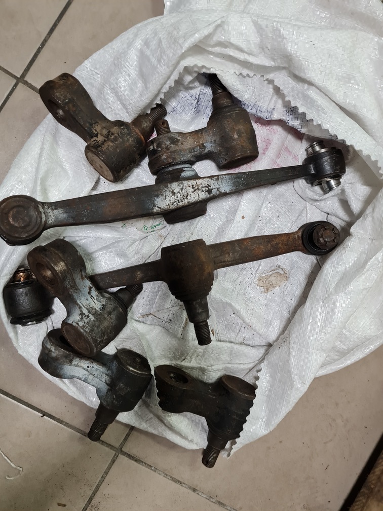

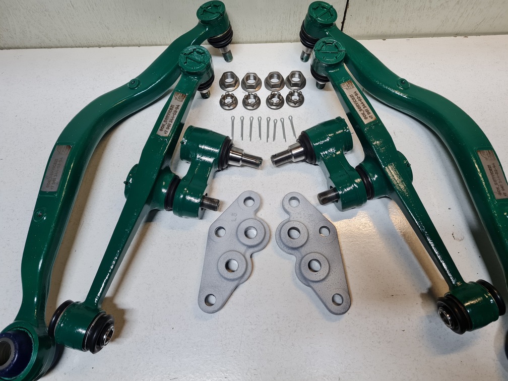

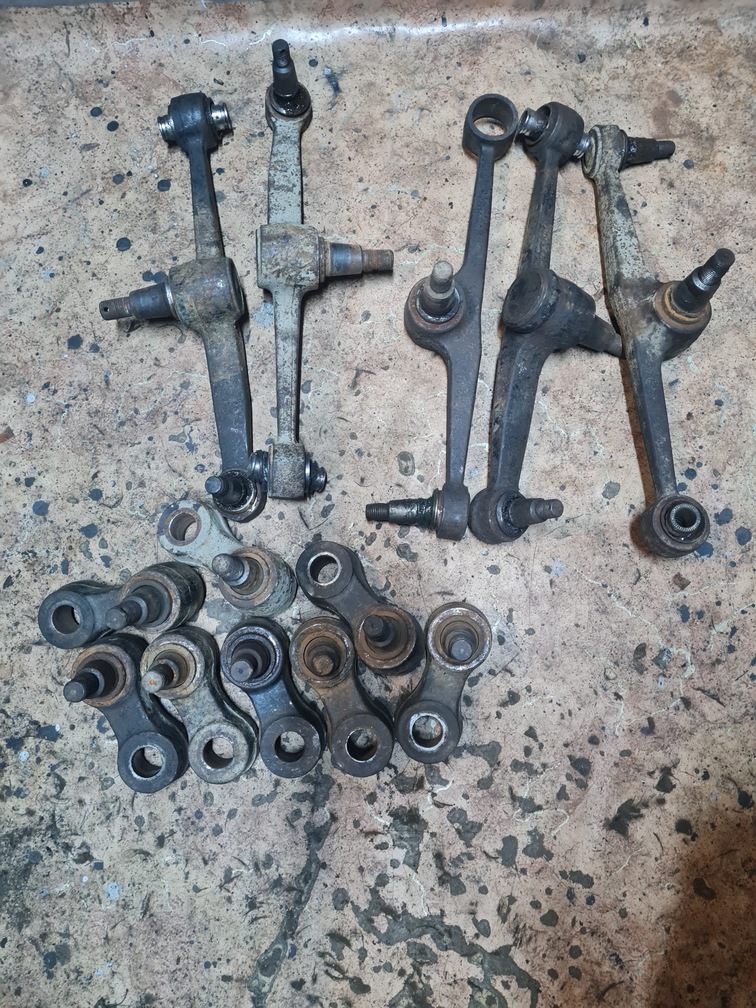

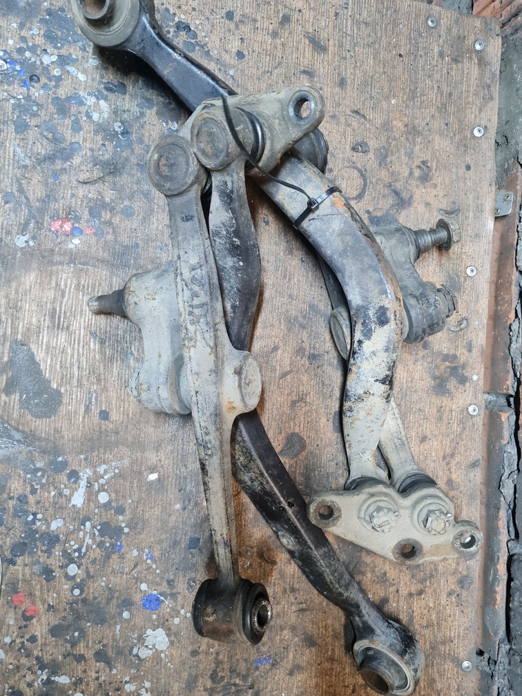

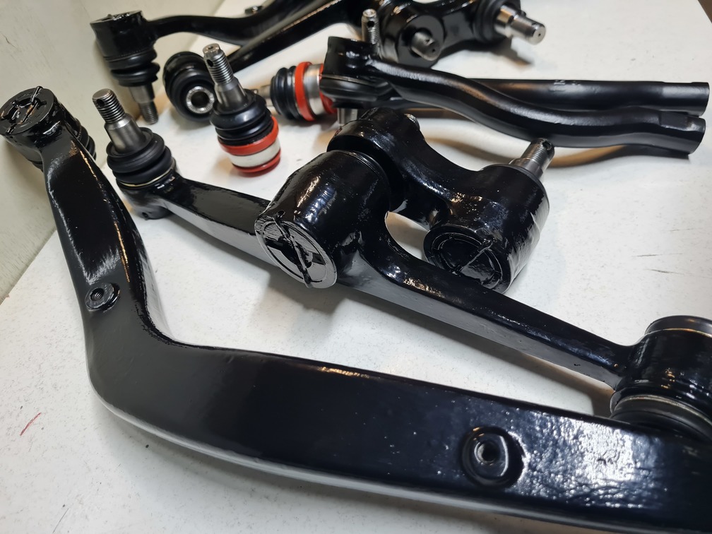

Еще один комплект отгрузил для 202 Celica.
Правда отгрузил уже давно. Пост выкладываю только сейчас.
Александр прислал рычаги из Вологды, оказались в удовлетворительном состоянии, хорошо что у меня есть рычаги в наличии. :D
Его инст. st202.nr
Фото процесса было / стало прикладываю.
20210221_133625.zYhPz.jpg [ 151.32 КБ | Просмотров: 38598 ]
20210221_133647.kZKdT.jpg [ 140.92 КБ | Просмотров: 38598 ]
20210221_133655.mEaVr.jpg [ 269.8 КБ | Просмотров: 38598 ]
20211002_091225.AxEDX.jpg [ 281.87 КБ | Просмотров: 38598 ]
20211002_091243.xBpXW.jpg [ 248.33 КБ | Просмотров: 38598 ]
20211002_091246.5YlwU.jpg [ 254.4 КБ | Просмотров: 38598 ]
20211002_091253.zIJf9.jpg [ 216.24 КБ | Просмотров: 38598 ]

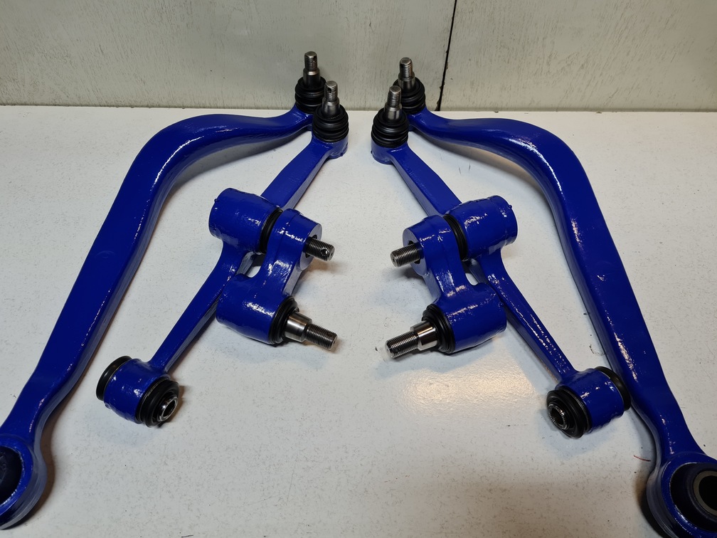

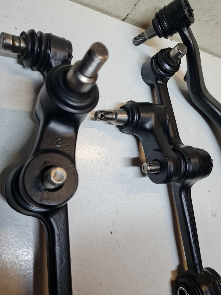

СообщениеДобавлено: Ср янв 05, 2022 1:52 pm
Инженер-реставратор
Сообщения: 1672

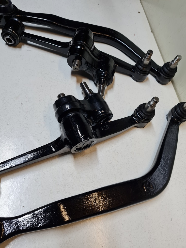

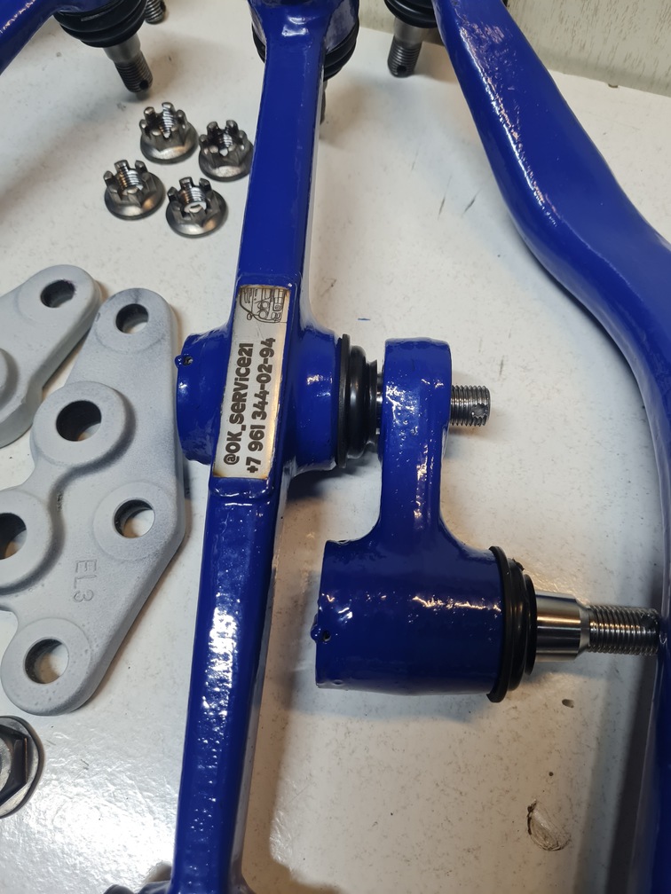

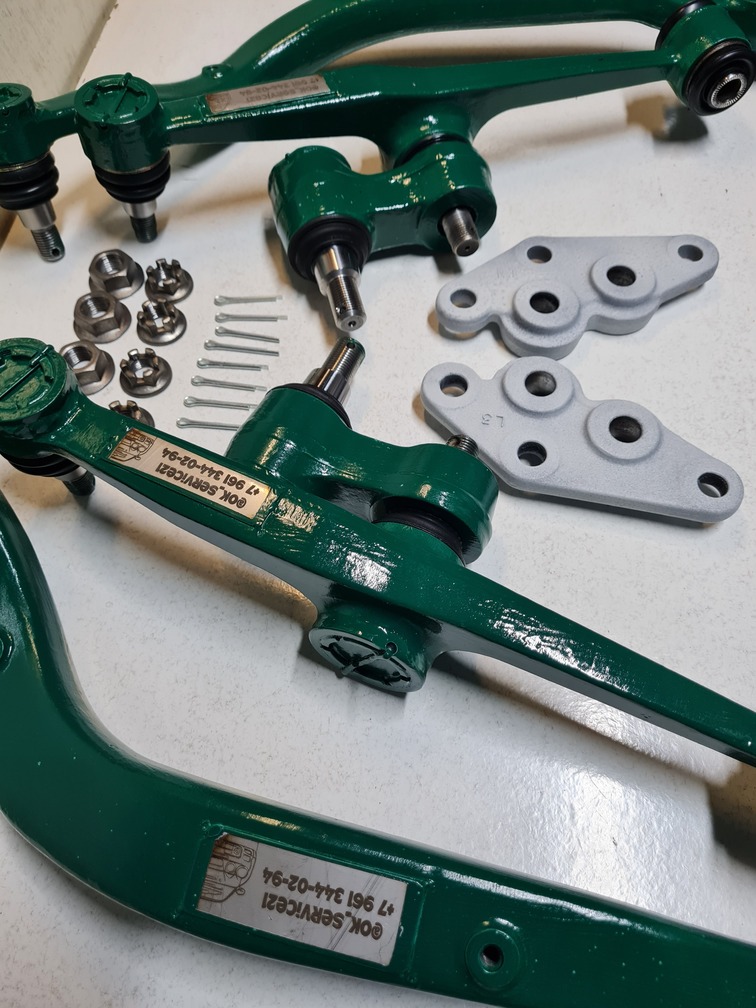

Всех с наступившим Новым годом!
Очередной пост о многорычажной подвеске super strut suspension
На этот раз собрал рычаги для девушки по имени Ольга, из Красноярска.
Ник в Инст. garmolya. Машина Toyota Celica ZZT231
20210410_154838.jJiOV.jpg [ 302.64 КБ | Просмотров: 38341 ]
20210410_155222.oQvru.jpg [ 242.42 КБ | Просмотров: 38341 ]
20210412_204948.Rp6SV.jpg [ 219.77 КБ | Просмотров: 38341 ]
20210412_210053.XQLKC.jpg [ 326.85 КБ | Просмотров: 38341 ]
20210412_210258.NTRXC.jpg [ 257.61 КБ | Просмотров: 38341 ]
20211023_101206.9yCt8.jpg [ 235.07 КБ | Просмотров: 38341 ]
20211023_101211.T0IwB.jpg [ 229.83 КБ | Просмотров: 38341 ]
20211023_101215.tURa0.jpg [ 189.57 КБ | Просмотров: 38341 ]
20211023_101218.I9BUG.jpg [ 187.24 КБ | Просмотров: 38341 ]

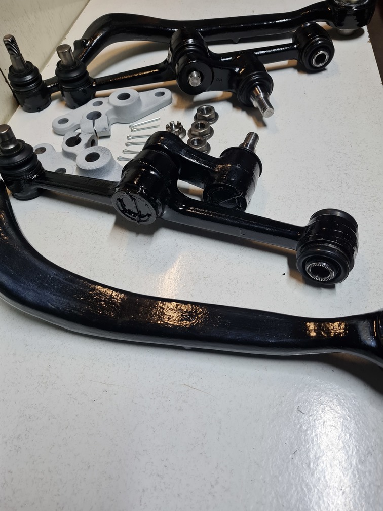

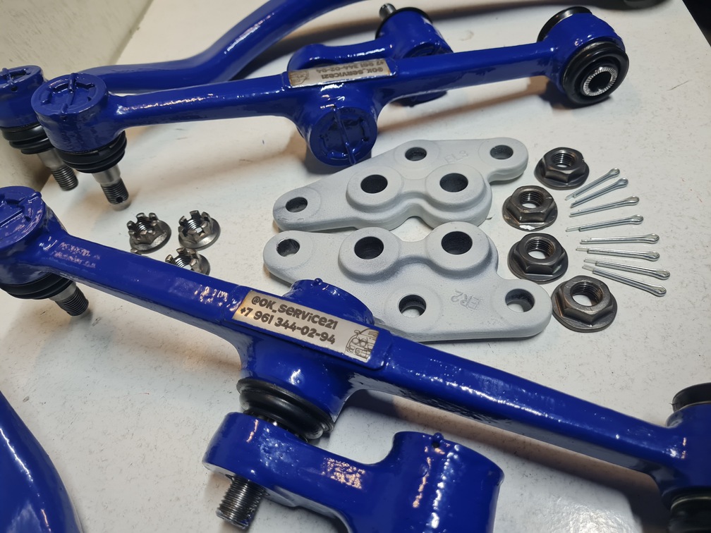

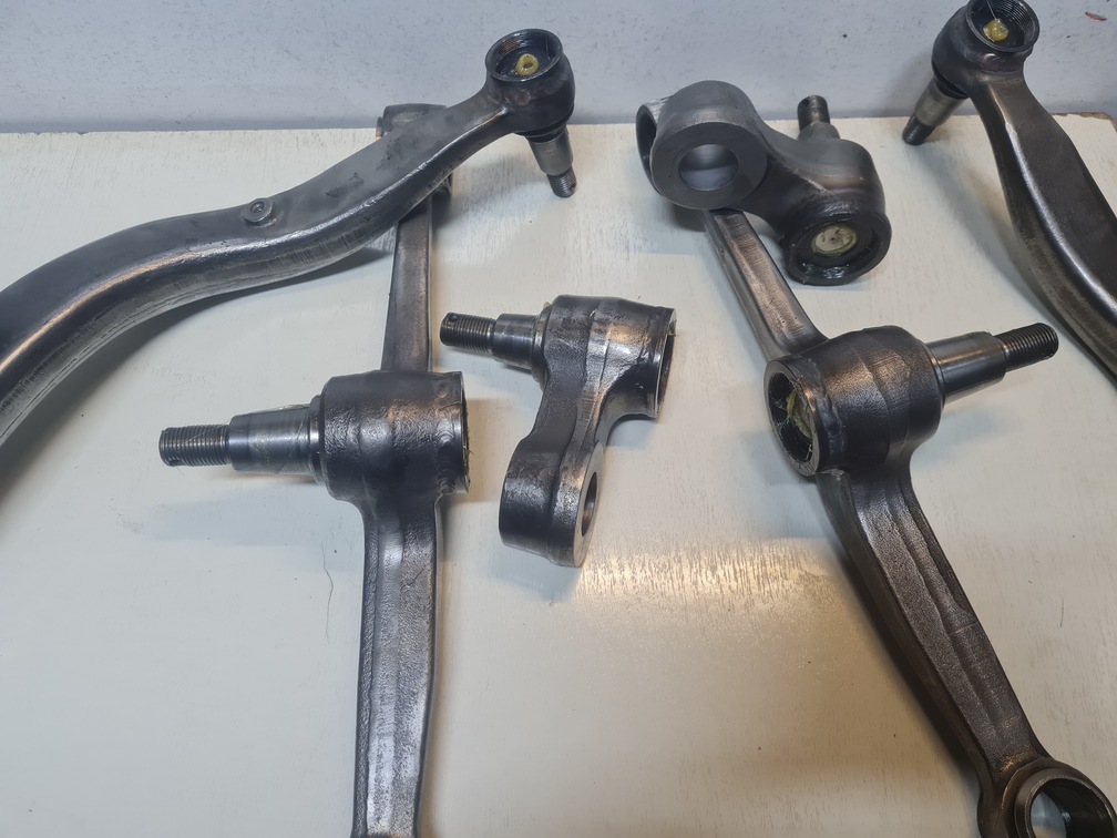

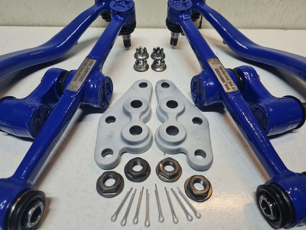

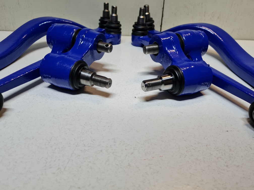

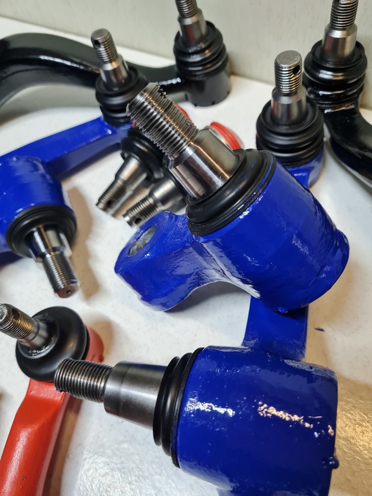

СообщениеДобавлено: Сб янв 08, 2022 12:23 pm
Инженер-реставратор
Сообщения: 1672

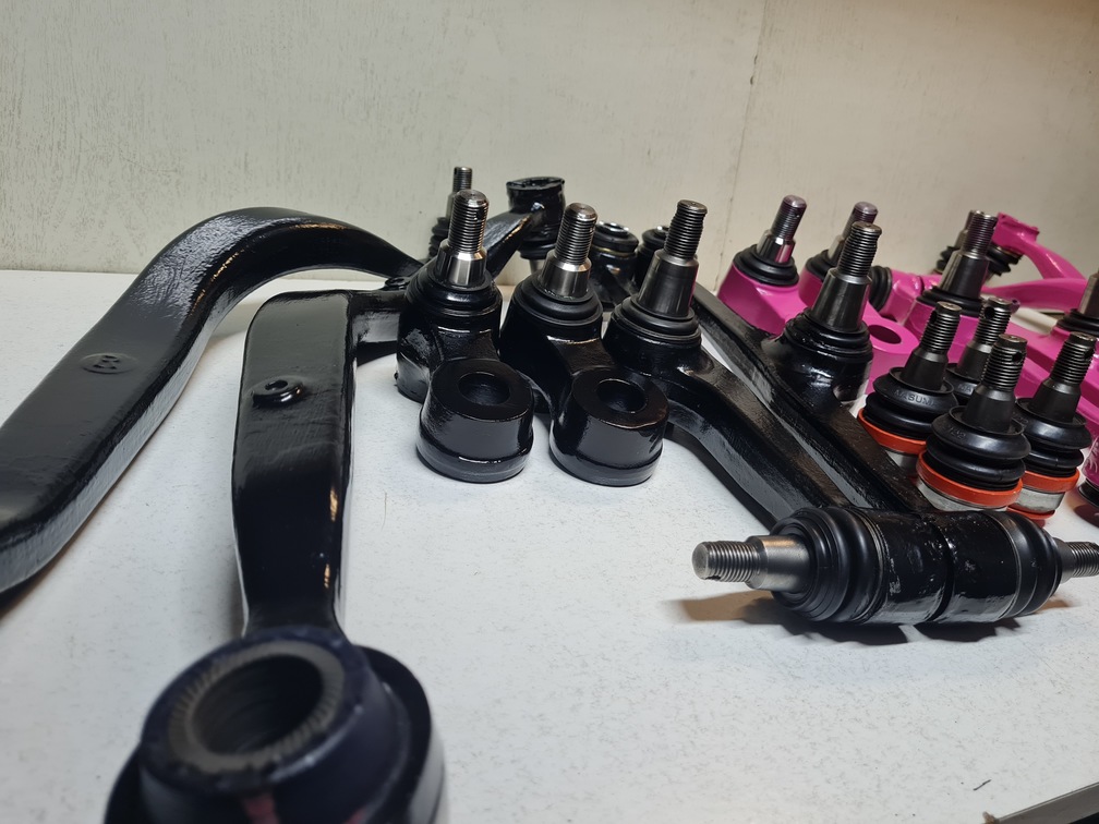

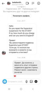

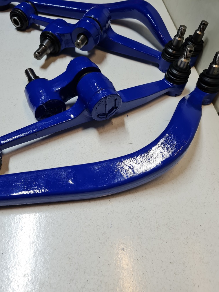

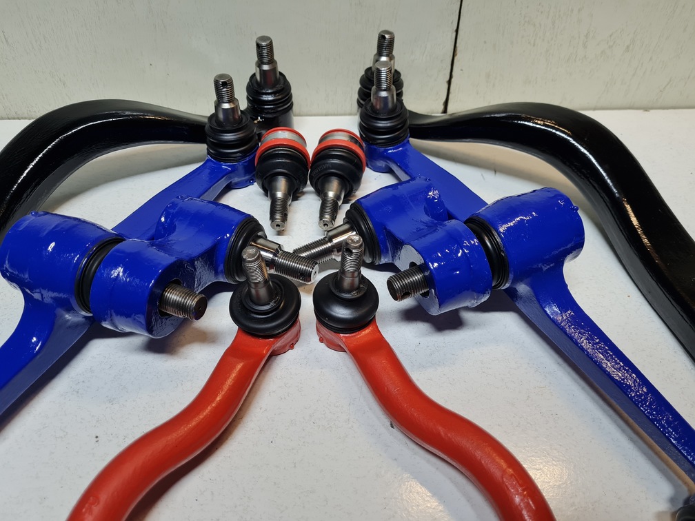

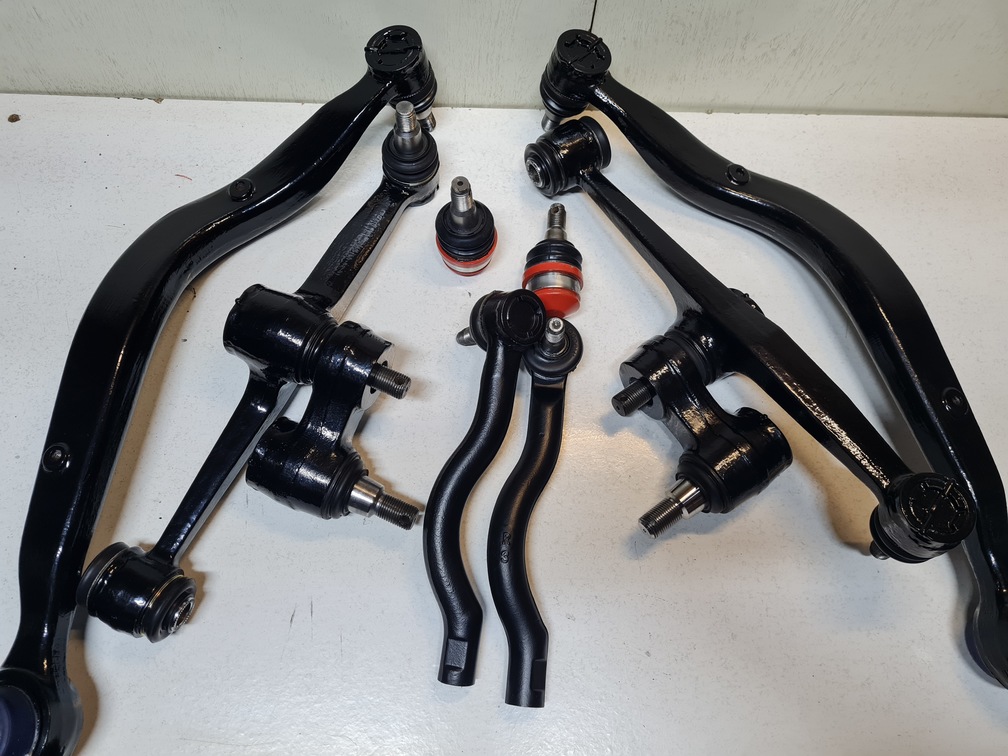

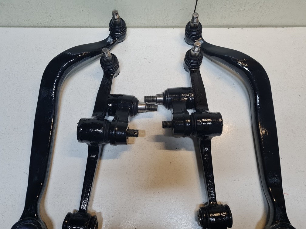

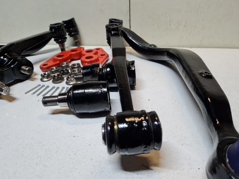

Всем привет :mashet_kepkoy:

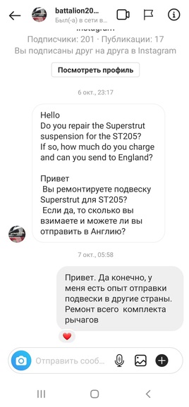

Вы не поверите! :D

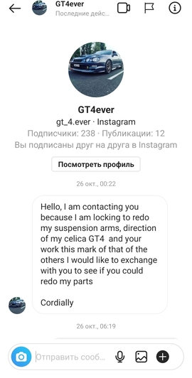

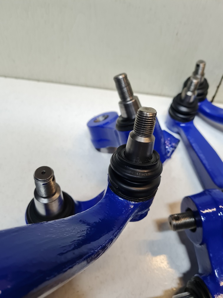

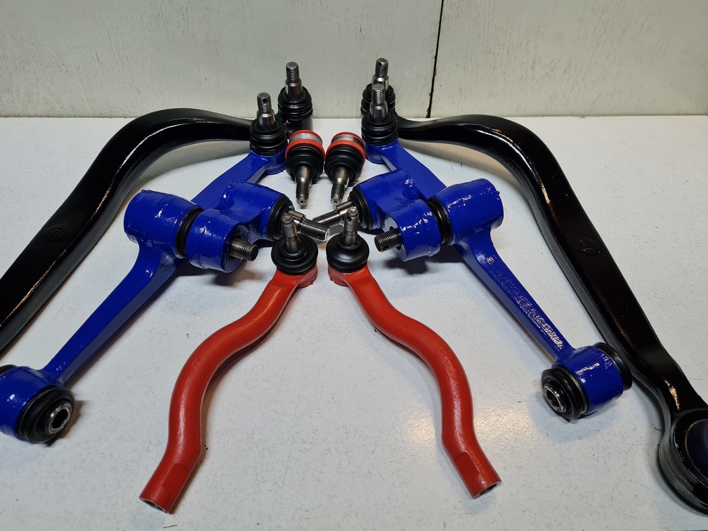

Обратился человек из Англии. Город Ливерпуль. Зовут John Gaskell
У него замечательная Toyota Celica Gt-Four ST-205
Инст@ battalion20five
Покрасил в синий и отравил почтой Росcии :-ok-:
screenshot_20220108-111058_instagram.WsY6w.jpg [ 40.38 КБ | Просмотров: 38242 ]
20200715_202707.xsV6l.jpg [ 361.17 КБ | Просмотров: 38242 ]
20220107_183627.FAPq1.jpg [ 260.57 КБ | Просмотров: 38242 ]
20220107_183636.pTng1.jpg [ 242.98 КБ | Просмотров: 38242 ]
20220107_183649.rPeU9.jpg [ 221.42 КБ | Просмотров: 38242 ]
20220107_183716.AhVGb.jpg [ 227.52 КБ | Просмотров: 38242 ]
20220107_183731.sgT6f.jpg [ 142.85 КБ | Просмотров: 38242 ]
20220107_183757.Y6Ulh.jpg [ 204.78 КБ | Просмотров: 38242 ]

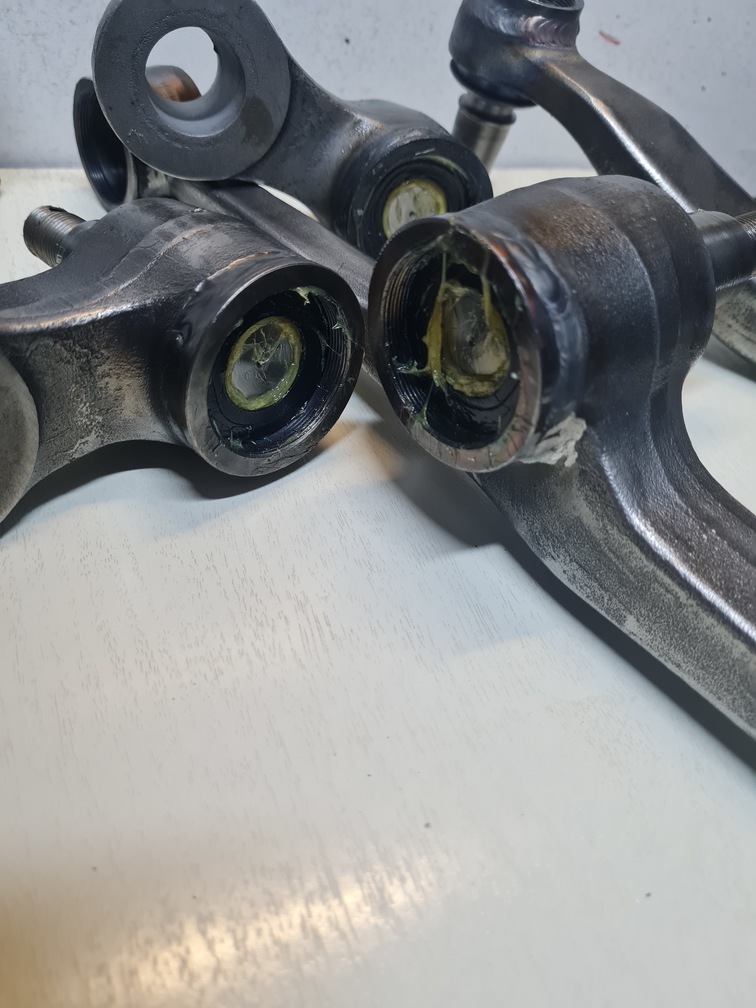

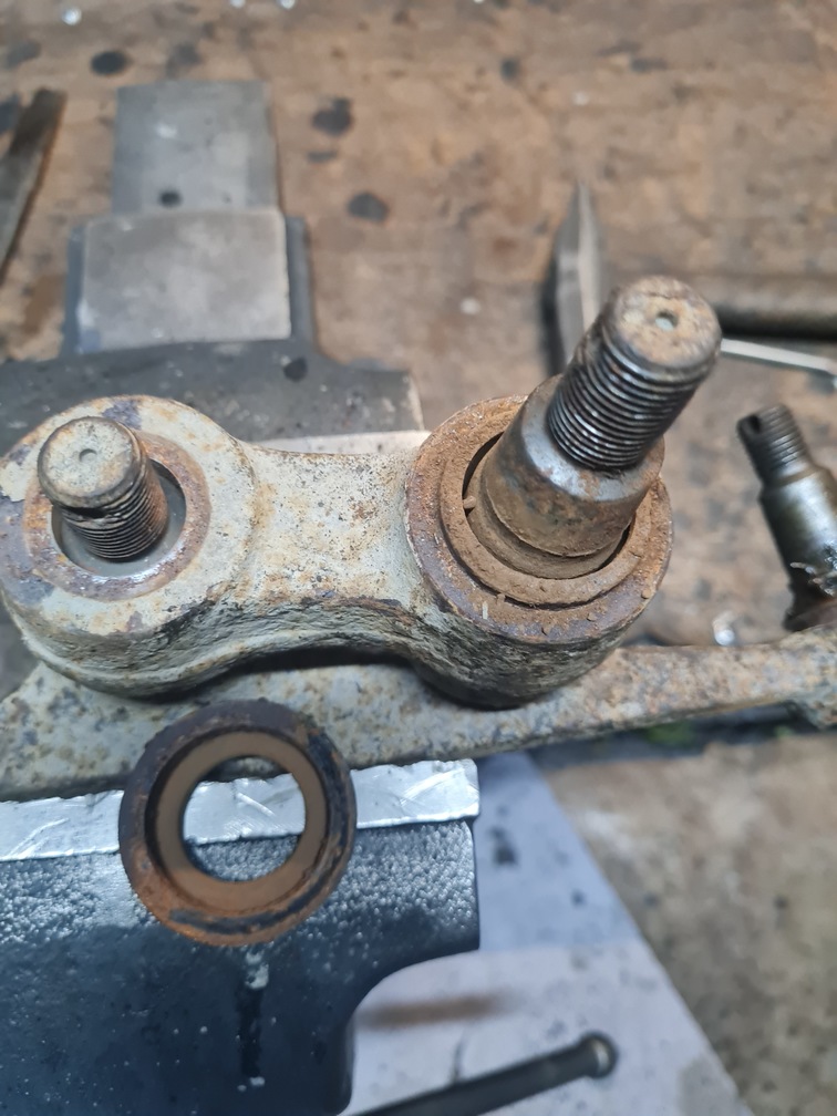

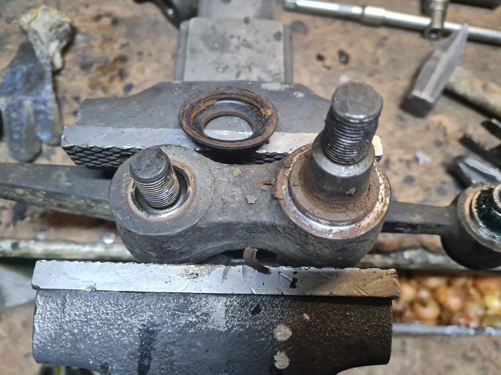

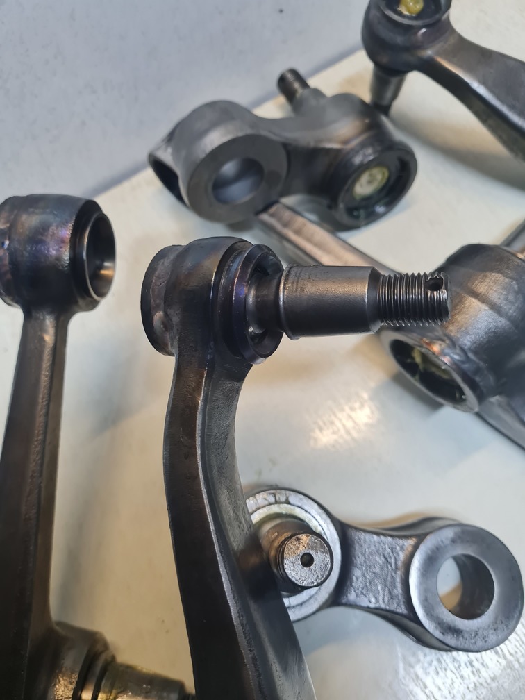

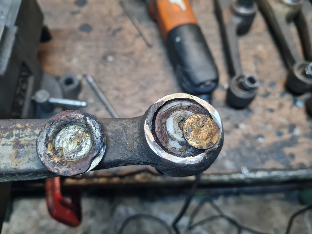

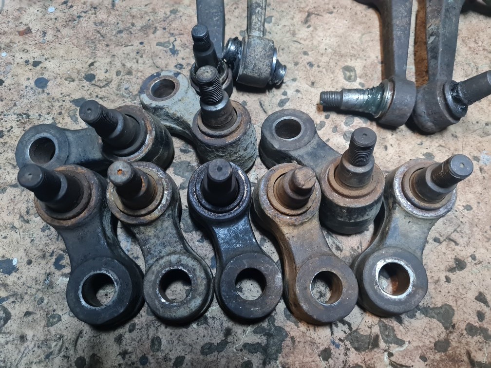

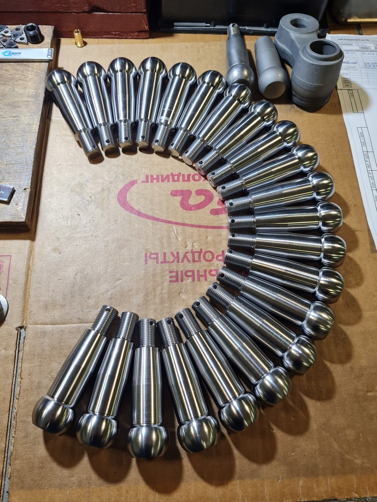

Серрегга

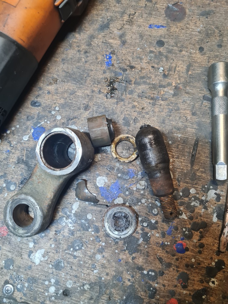

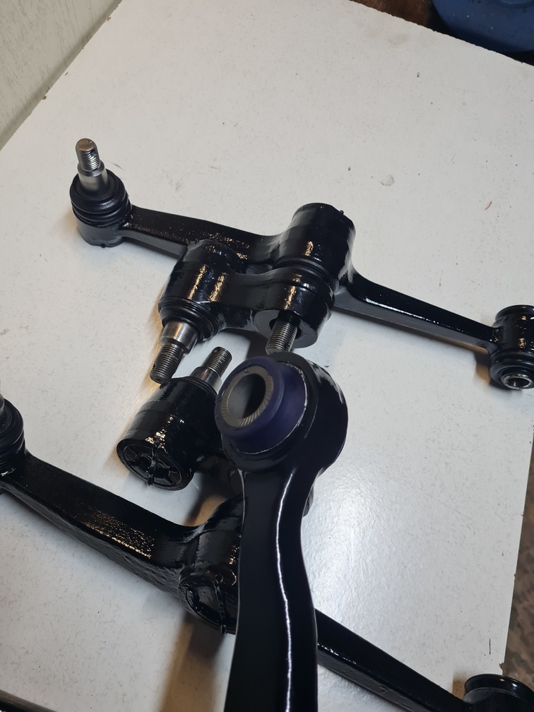

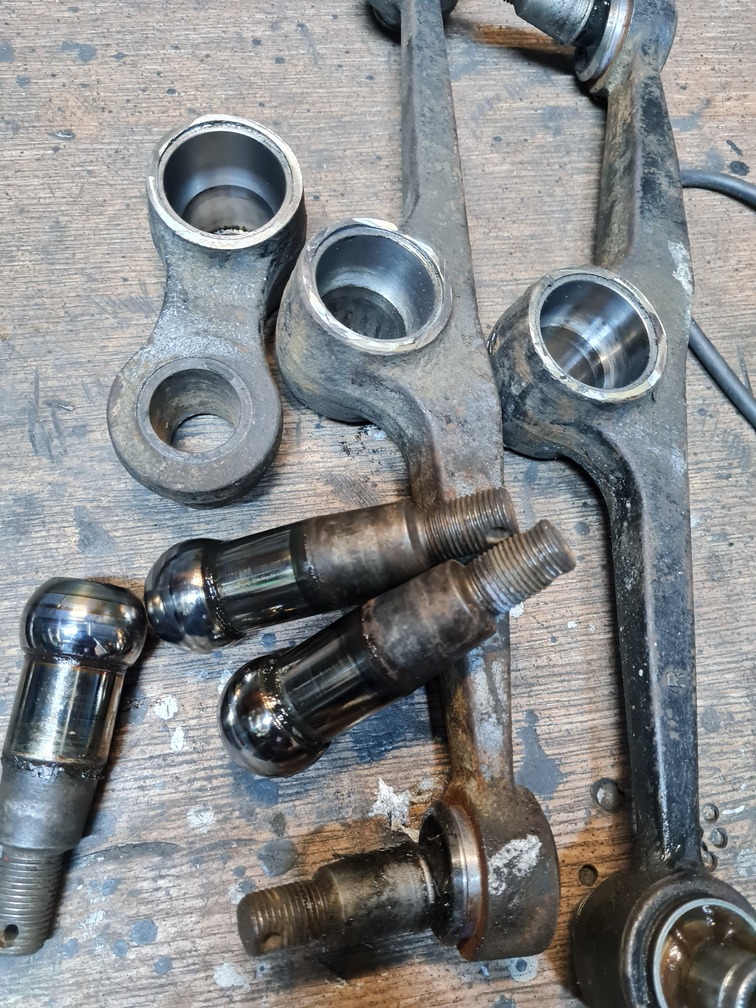

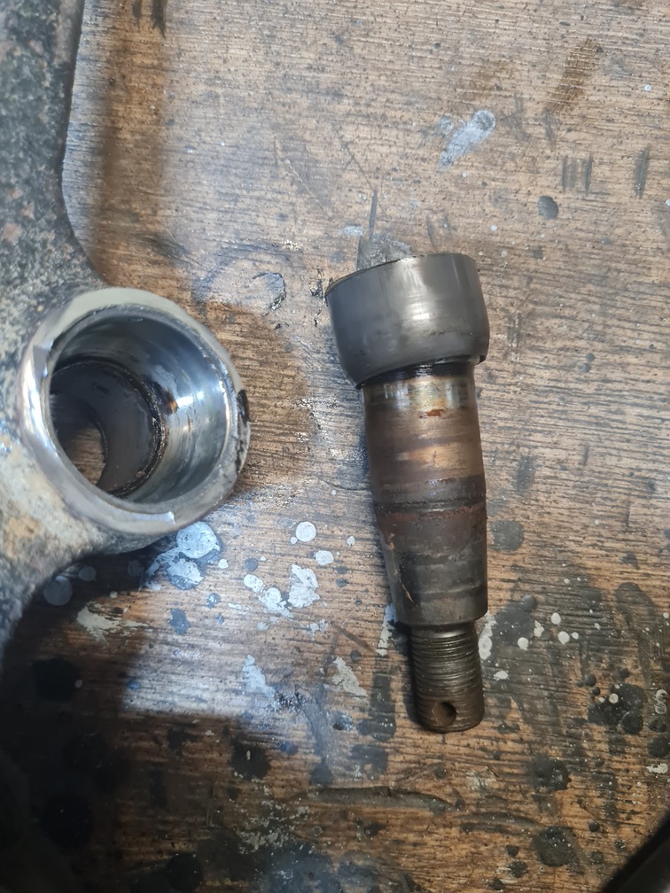

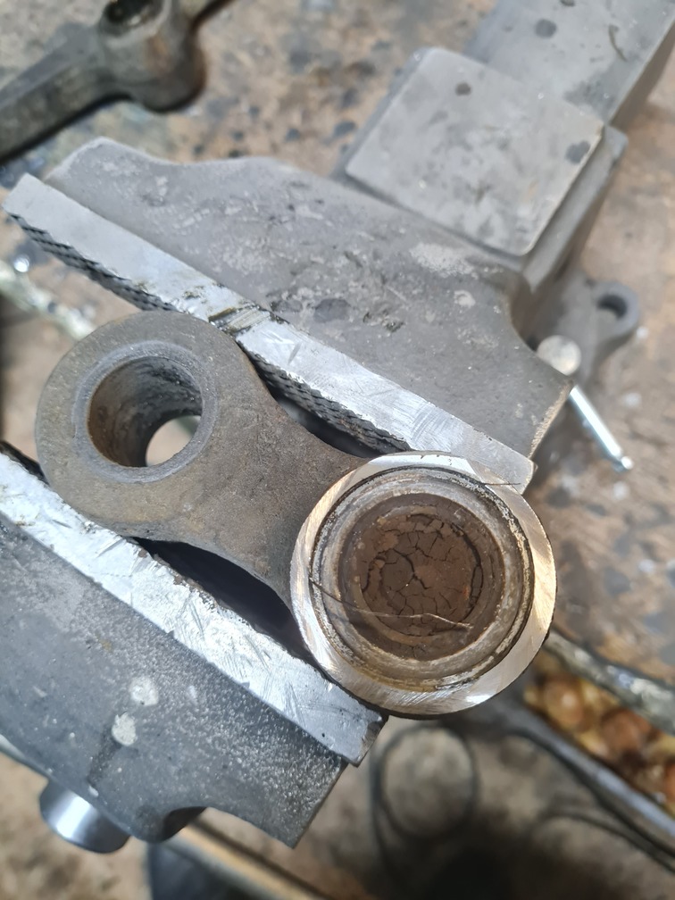

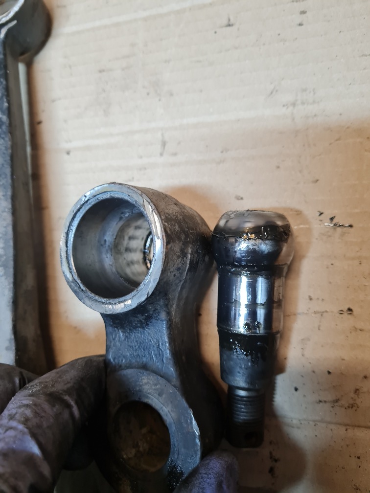

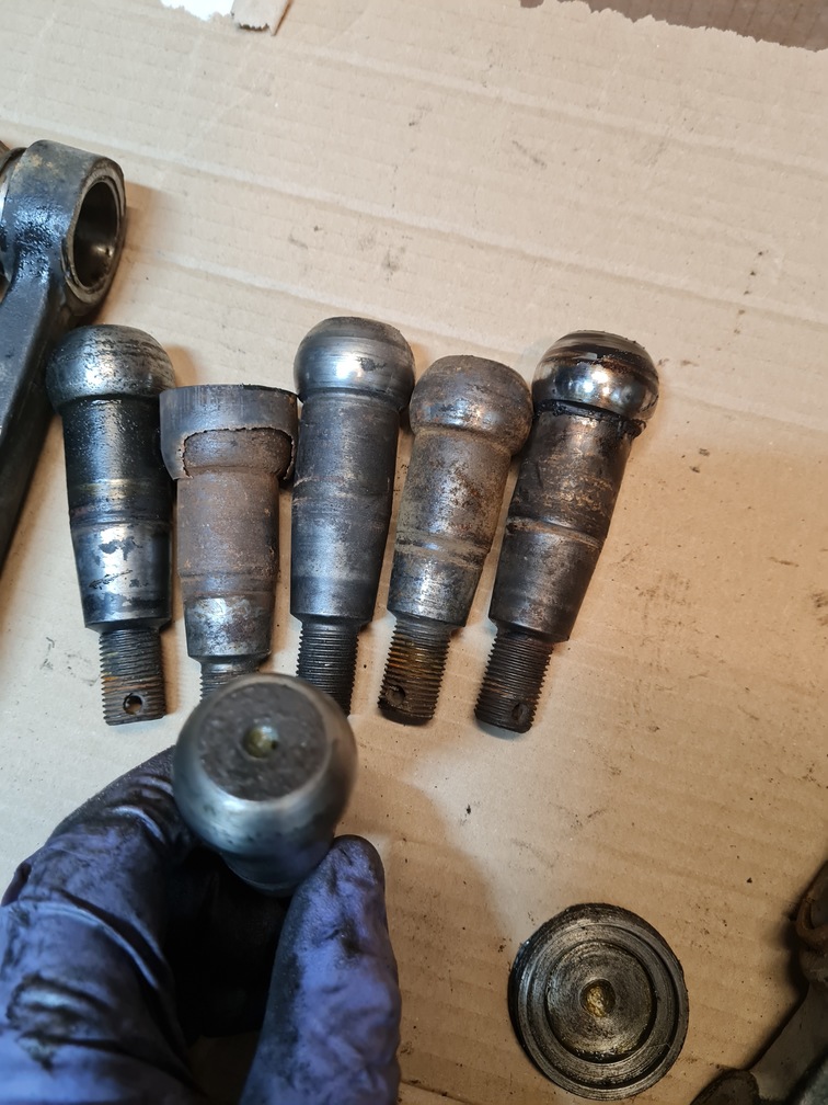

а вот скажи. ты пальцы новые вытачиваешь? как сам процесс происходит? полагаю корпуса/рычаги остаются старые а вкладыши и пальцы новые на чпу вытачиваются? а как же закалка? или пальцы чистятся доводятся до ума а новые вкладыши под размер

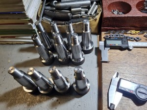

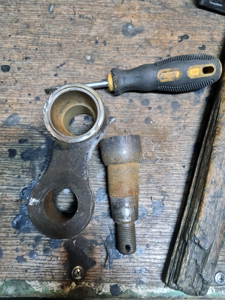

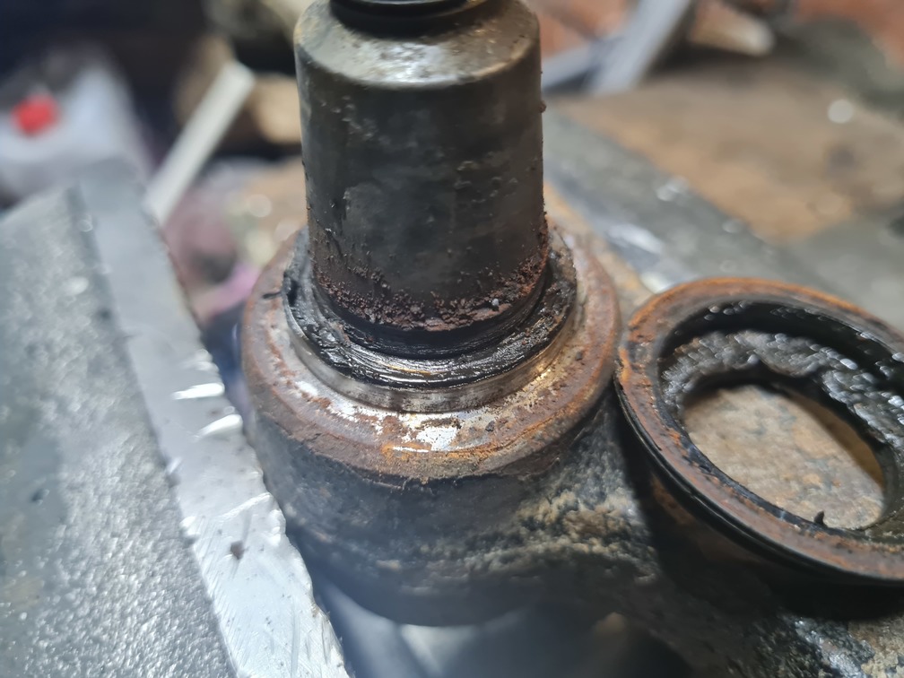

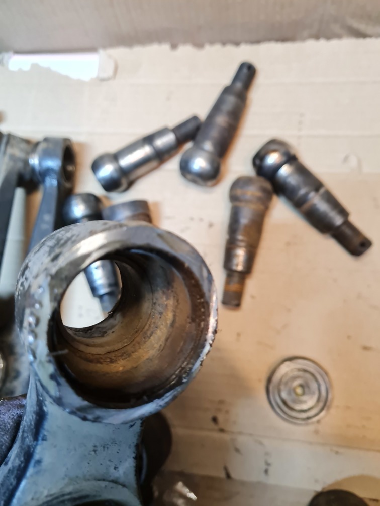

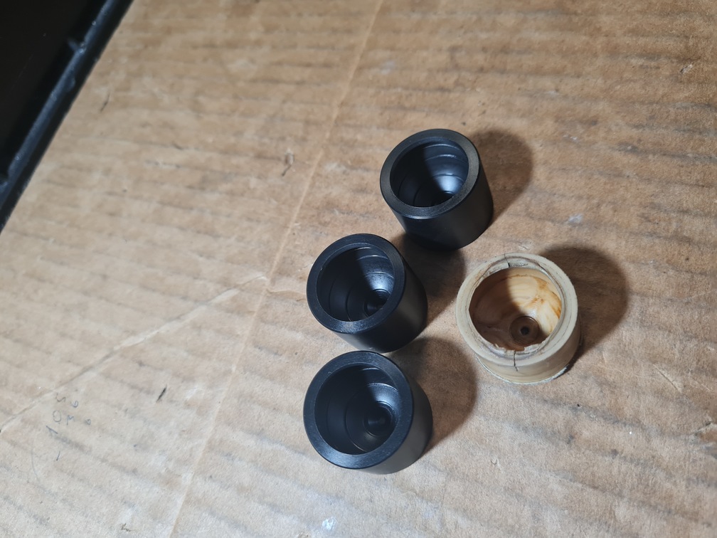

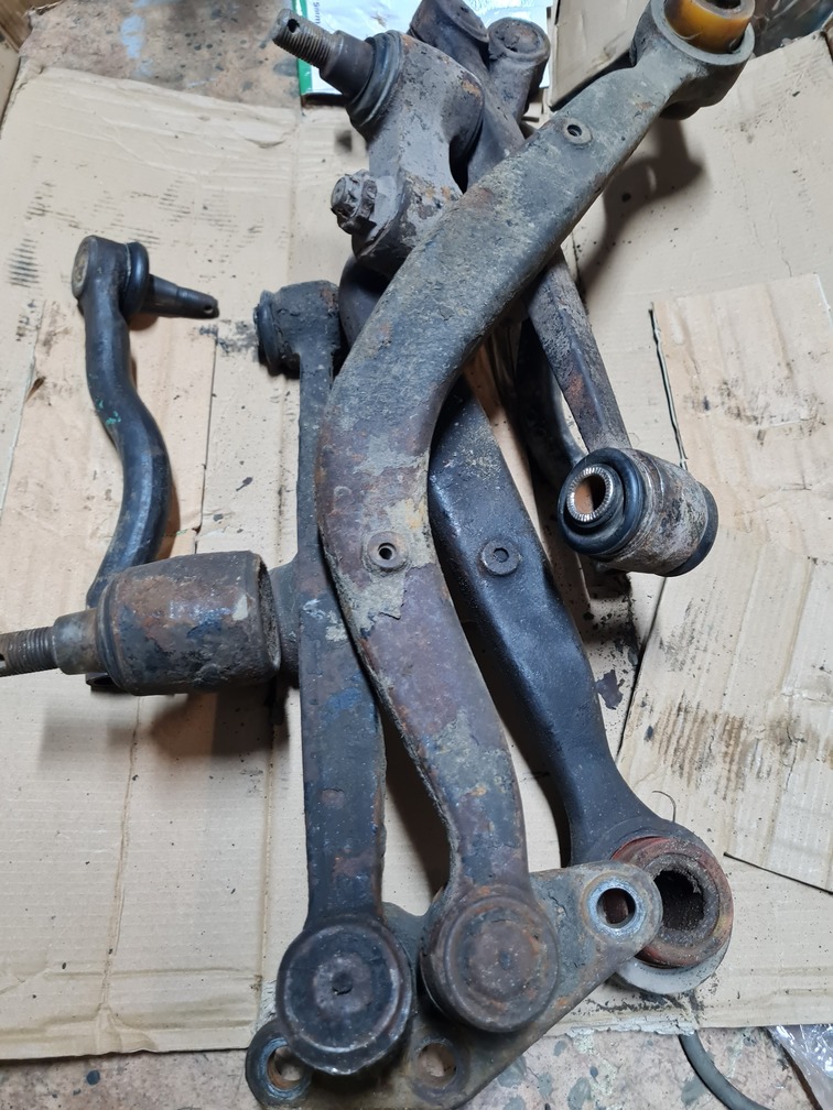

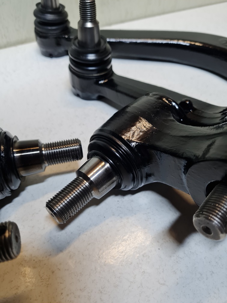

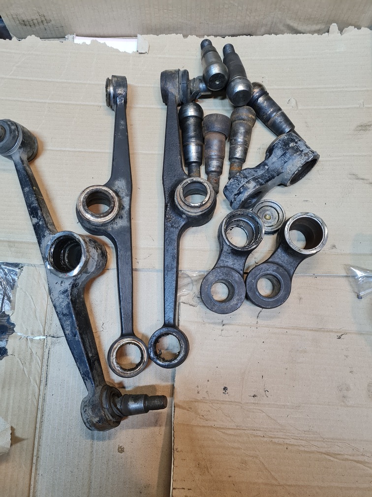

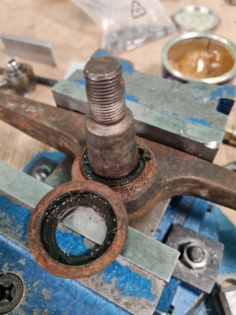

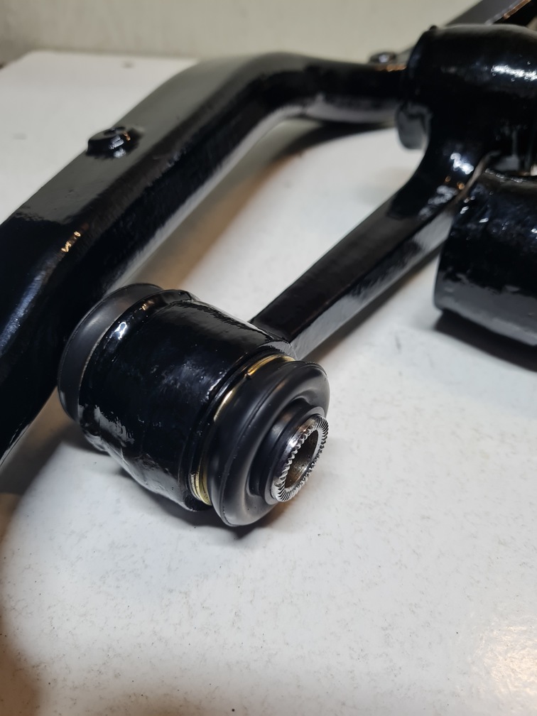

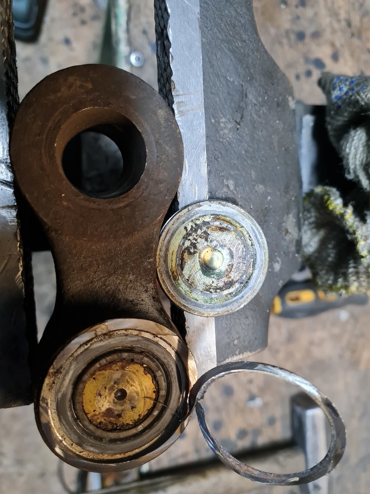

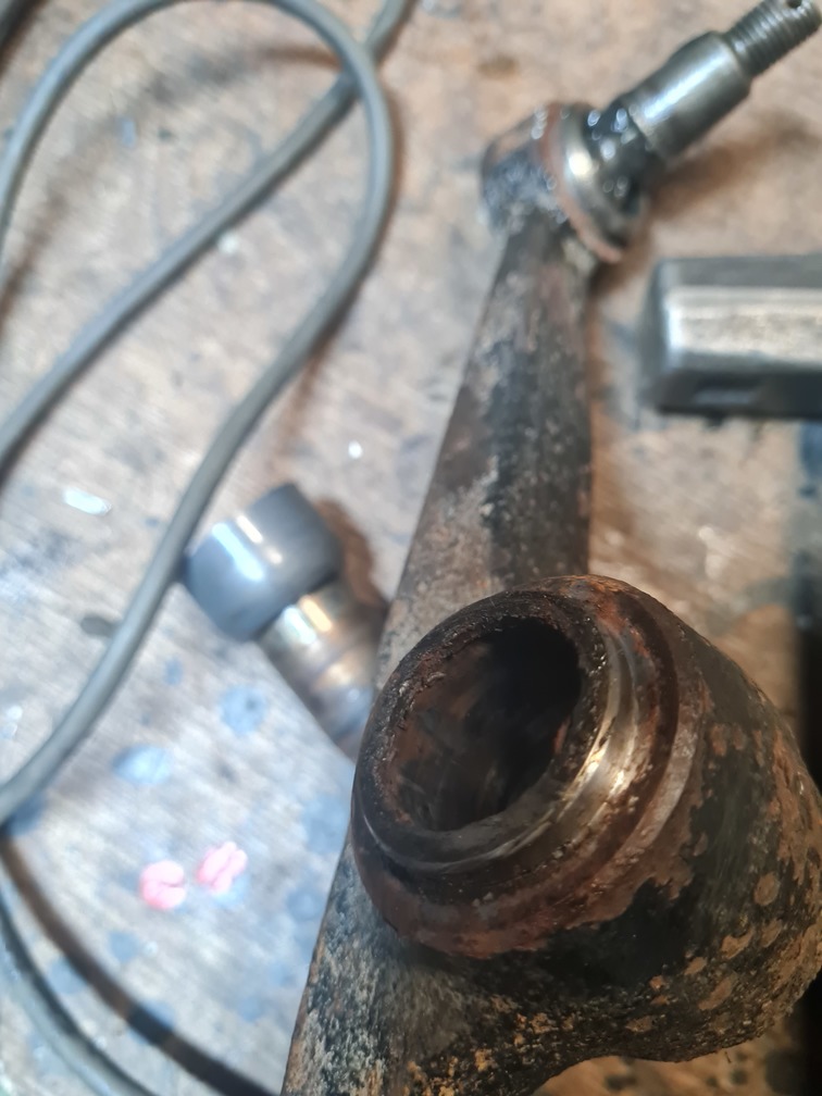

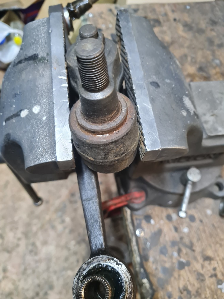

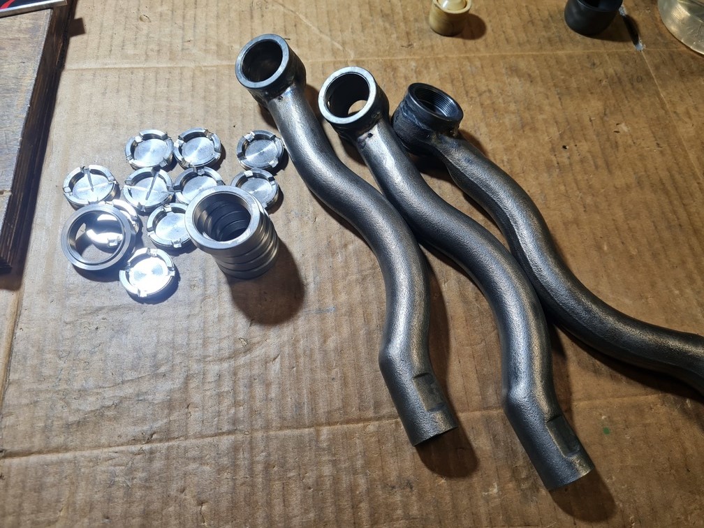

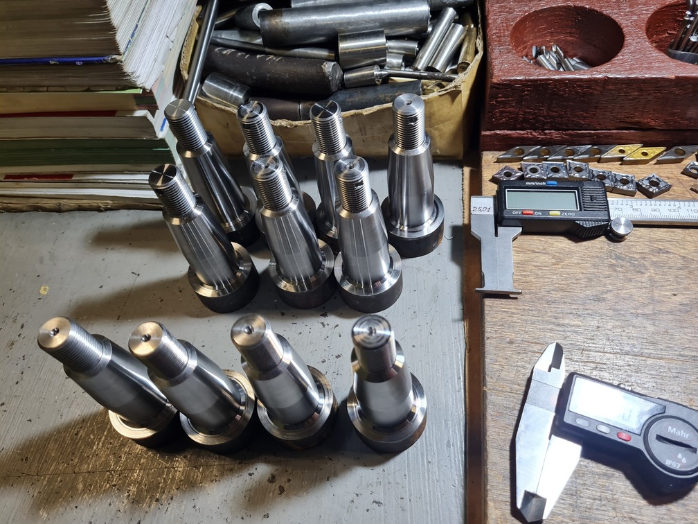

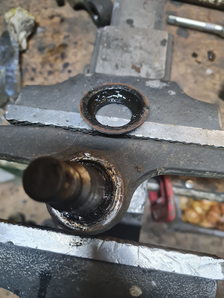

СообщениеДобавлено: Ср янв 12, 2022 8:20 pm
Инженер-реставратор
Сообщения: 1672

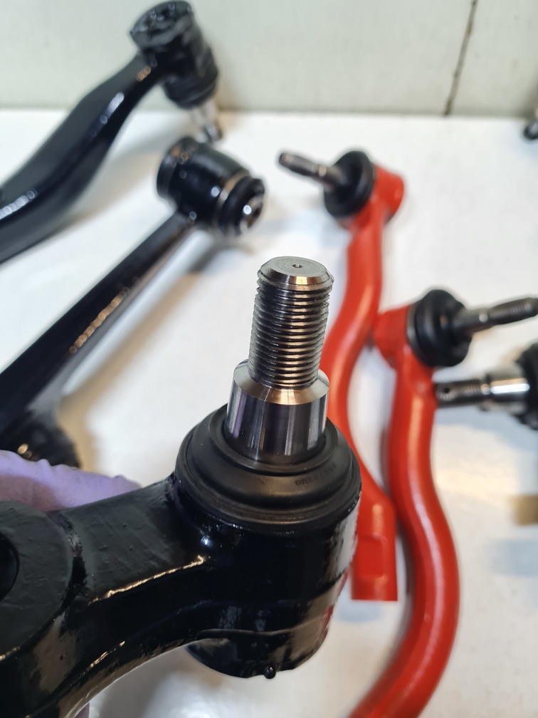

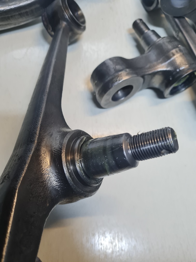

Kentavr
Все верно. Сами корпуса рычагов идут на пескоструй.
Если посадочные отверстия сильно изношены, а замеряются они нутромером, то и втулки из пластика делаются соответствующих размеров.
Если пальцы ржавые в раковинах, то идут в металлолом.
Заготовки из специальной стали закаливаются до 35 ед. HRC. (Это заводская твёрдость пальцев.)
Затем на токарном станке с ЧПУ, обрабатываются в размеры указанных на чертеже...

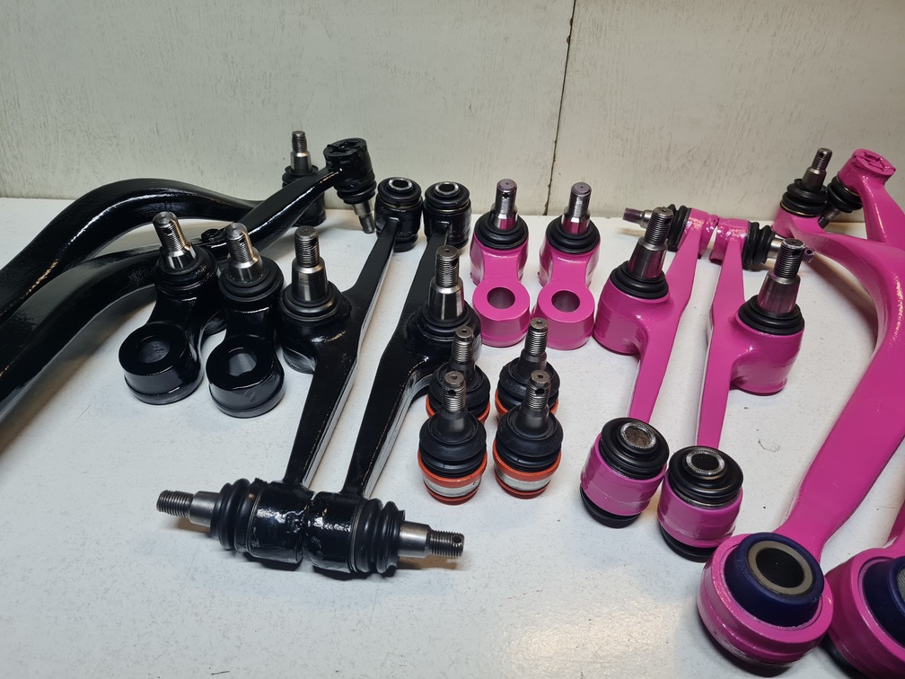

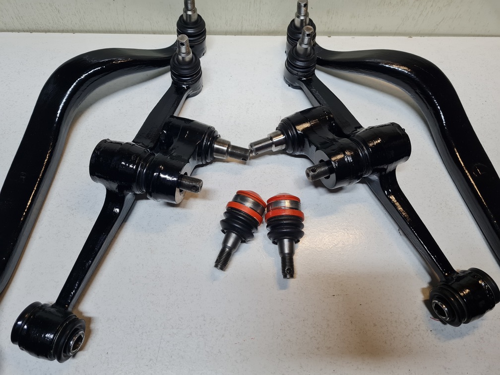

Ребята привет! :mashet_kepkoy:
Отправил посылку с рычагами в Уфу. :twisted:
Заказчик Сергей Тараненко

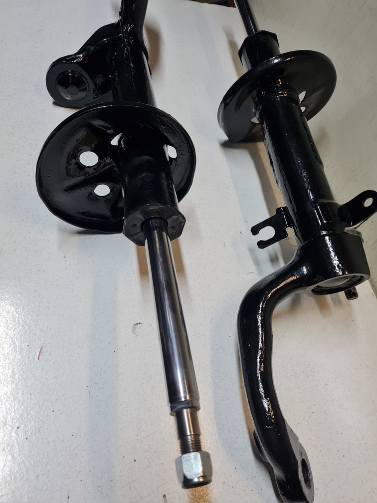

Что восстановлено: Передние стойки с пружинами, шаровые в передних стойках и само собой комплект рычагов Суперстрата. И все это покрашено в черный матовый. :bomb:
Автомобиль: Toyota corolla levin ae101

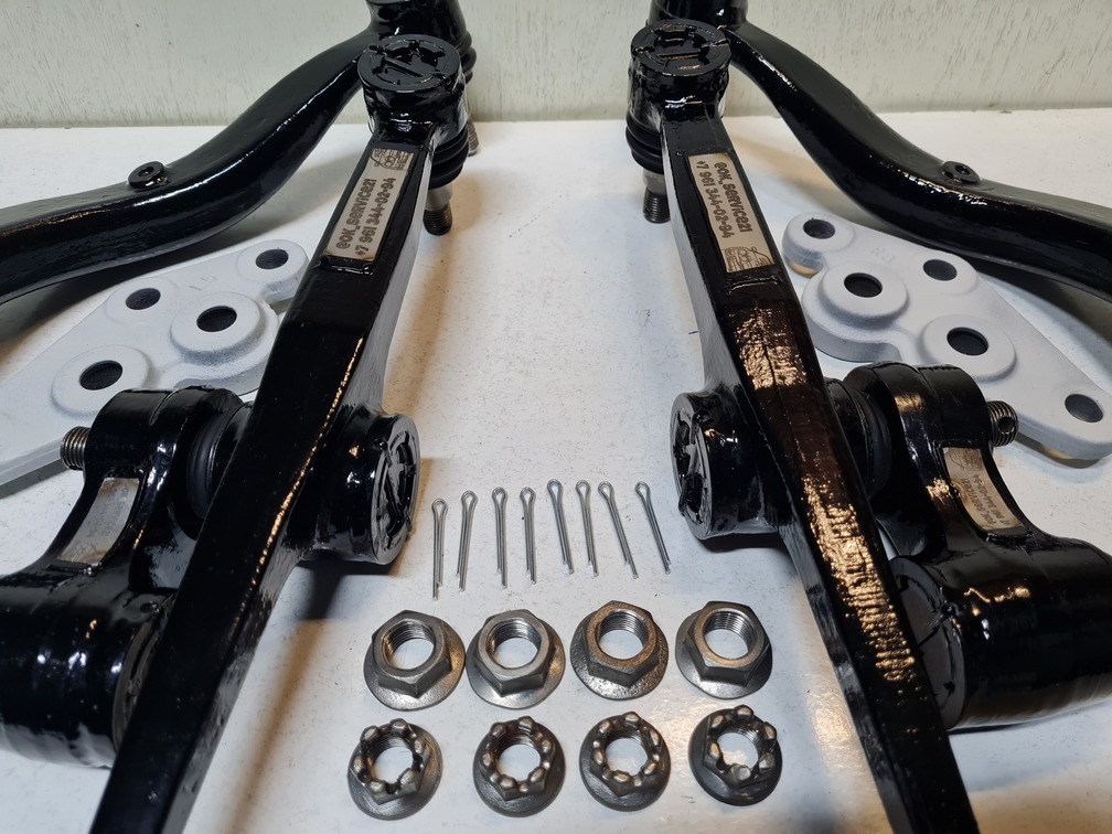

СообщениеДобавлено: Ср фев 02, 2022 8:23 pm
Инженер-реставратор
Сообщения: 1672

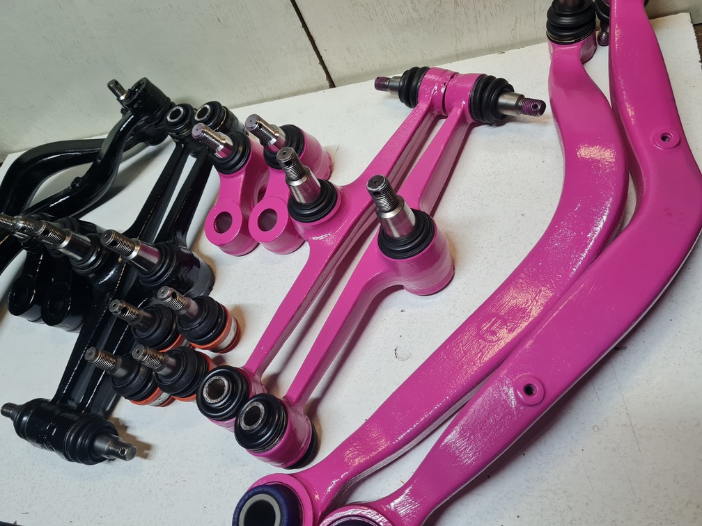

Доброго времени суток! :twisted:
Кто следит за моими работами, заметили, что я работаю не только по России.
Сегодня речь пойдет о заказчике из Франции. :D
Зовут Moisson Baptiste, обратился с просьбой сделать комплект рычагов, наконечников и шаровых в стойки.
Все уже сделано, отправлено в другую страну с помощью нашей любимой Почтой России :a_g_a:

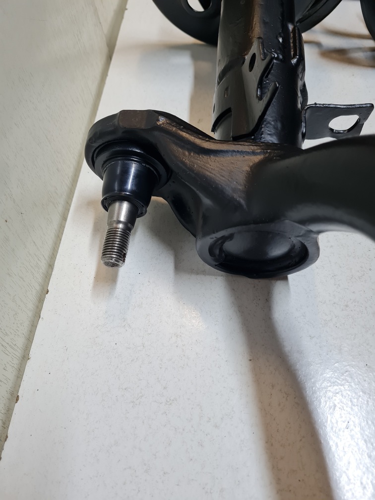

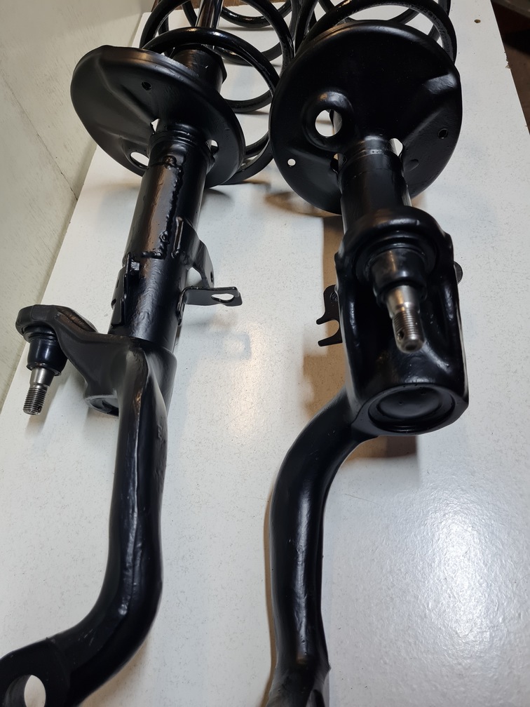

СообщениеДобавлено: Сб фев 12, 2022 8:32 pm
Инженер-реставратор
Сообщения: 1672
Faranos писал(а):
Azamat_630
Начать ковать или отливать подвеску и выходить на екзист, эмекс и т.п. площадки как аналог :) :D
Как бы это все реализовать :)
Добавлено спустя 14 минут 17 секунд:

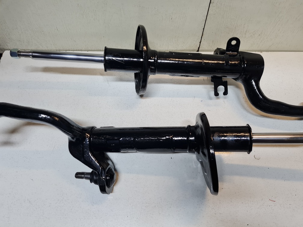

Очередная запись о восстановлении подвески.
На этот раз обратился Юрий, все его знают как Сaldina89
Что сделано:
Перебраны стойки, вставлены новые картриджы kayaba excel-g
Шаровые в стойки так же, запрессованы в стойки.

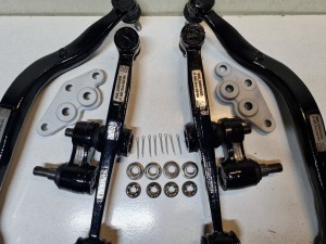

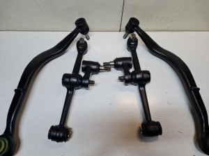

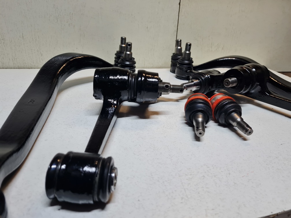

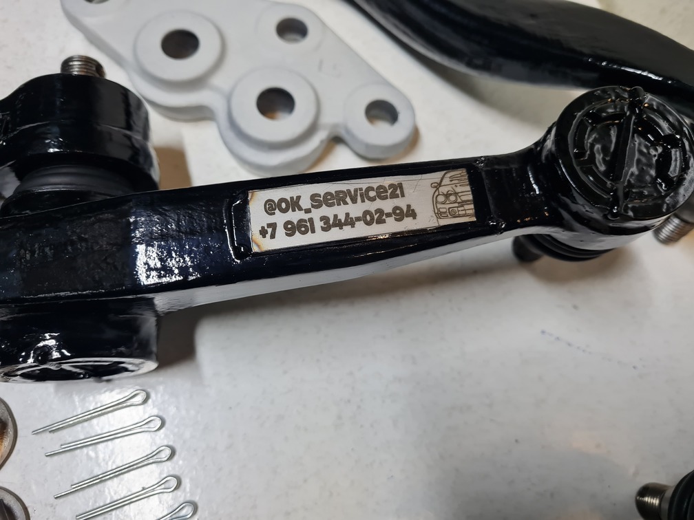

Ну и сами рычаги с площадками. Покрашены в традиционный черный. :bomb:
20220122_100229.DggWJ.jpg [ 246.2 КБ | Просмотров: 37081 ]
20220122_100238.Ehbnv.jpg [ 223.39 КБ | Просмотров: 37081 ]
20220122_100245.JiemM.jpg [ 211.53 КБ | Просмотров: 37081 ]
20220122_102517.rZei6.jpg [ 273.14 КБ | Просмотров: 37081 ]
20220122_102520.Z5oud.jpg [ 266.17 КБ | Просмотров: 37081 ]
20220122_102527.pWGJt.jpg [ 237.32 КБ | Просмотров: 37081 ]
20220122_102556.r9isp.jpg [ 283.71 КБ | Просмотров: 37081 ]
Очередной пост о Суперстрате.
На этот отправил в г. Подольск. Заказчика зовут Максим, владеет замечательной Тoyota Celica.
Засекаем пробег и радуемся новой подвеске. :-ok-:
20210328_184720.qO0TR.jpg [ 302.9 КБ | Просмотров: 35911 ]
20210328_190653.1RjNk.jpg [ 231.69 КБ | Просмотров: 35911 ]
20210328_191900.LwjP0.jpg [ 274.9 КБ | Просмотров: 35911 ]
20210328_192008.3Dvv2.jpg [ 261.17 КБ | Просмотров: 35911 ]
20210328_193525.0jOly.jpg [ 248.86 КБ | Просмотров: 35911 ]
20220228_212551.pMuoQ.jpg [ 298.11 КБ | Просмотров: 35911 ]
20220228_212557.1Yl1j.jpg [ 308.45 КБ | Просмотров: 35911 ]
20220228_212607.nen8D.jpg [ 208.8 КБ | Просмотров: 35911 ]
20220228_212626.Ni1tE.jpg [ 282.54 КБ | Просмотров: 35911 ]
20220228_212600.6Z6uV.jpg [ 275.15 КБ | Просмотров: 35911 ]

СообщениеДобавлено: Вс мар 27, 2022 9:13 am
Инженер-реставратор
Сообщения: 1672

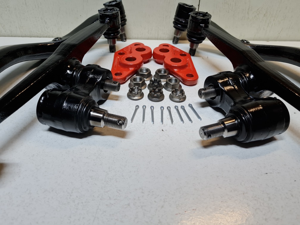

Всем привет. :mashet_kepkoy:

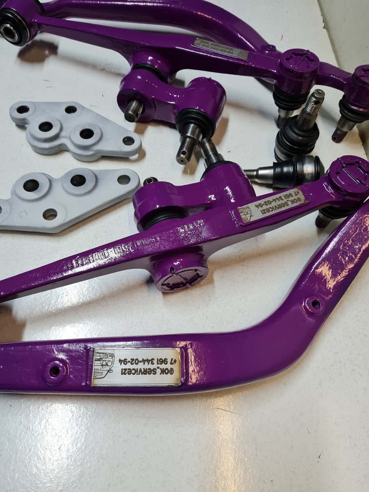

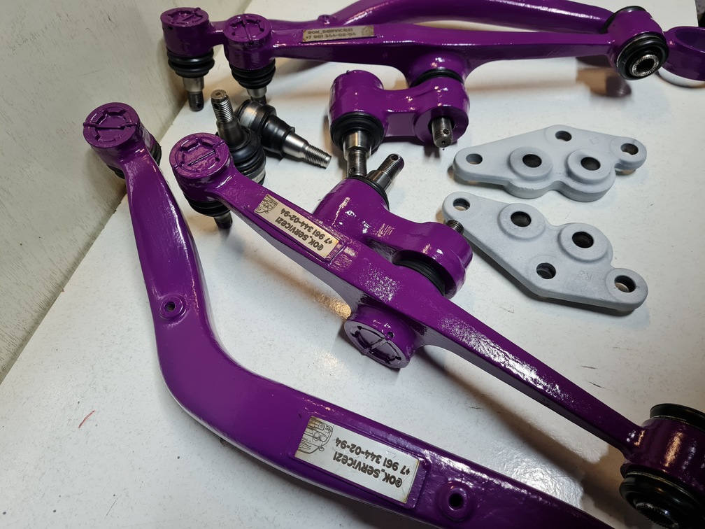

Приехал очередной комплект подвески СуперСтрата, на этот раз Celica ST-202/205
Посылка приехала из Ульяновска, Артем отправил контрактные рычаги, которые при вскрытии оказались целыми, это редкость.
Цвет новый. Ник на драйве artem500
З.ы. Кому какой цвет больше нравится, пишите здесь. :dan_ser:
20210221_133828.ztDsP.jpg [ 202.61 КБ | Просмотров: 35690 ]
20210412_211027.Gbjzb.jpg [ 395.02 КБ | Просмотров: 35690 ]
20220308_090612.Hi6GO.jpg [ 274.58 КБ | Просмотров: 35690 ]
20220308_090624.AfkTI.jpg [ 285.39 КБ | Просмотров: 35690 ]
20220308_090627.2B97u.jpg [ 306.67 КБ | Просмотров: 35690 ]
20220308_090637.PdjN3.jpg [ 302.61 КБ | Просмотров: 35690 ]

СообщениеДобавлено: Сб апр 09, 2022 10:35 am
Инженер-реставратор
Сообщения: 1672
Просто выложу здесь следующий отчет. В том числе и для себя :)
Артем из Иркутска. Автомобиль Levin 111, Шикарный аппарат :wink:
Ник на драйве Russoturist https://www.drive2.ru/r/toyota/sprinter_trueno/1003654/
Из 2.5 комплектов собрал один. Остальные оказались в негодном состоянии.
20220210_201022.kgO64.jpg [ 326.92 КБ | Просмотров: 35375 ]
20220213_095154.PSsLQ.jpg [ 230.25 КБ | Просмотров: 35375 ]
20220213_100046.vAtIF.jpg [ 390.39 КБ | Просмотров: 35375 ]
20220228_211217.bFEjw.jpg [ 302.13 КБ | Просмотров: 35375 ]
20220228_211229.KVUYS.jpg [ 300.73 КБ | Просмотров: 35375 ]
20220228_211231.dniFY.jpg [ 254.49 КБ | Просмотров: 35375 ]
20220228_211236.0ChJ5.jpg [ 293.81 КБ | Просмотров: 35375 ]

Всем привет. Коротко :-ok-: Отгрузил рычаги для Тоyota Celica St-202/205
Парень из Москвы, зовут Валерий.
20210818_193141.1okLo.jpg [ 352.37 КБ | Просмотров: 34941 ]
20211009_094457.fprAG.jpg [ 311.97 КБ | Просмотров: 34941 ]
20220330_204412.DpHYJ.jpg [ 263.59 КБ | Просмотров: 34941 ]
20220330_204432.YfpcW.jpg [ 264.74 КБ | Просмотров: 34941 ]
20220330_204437.GMoDr.jpg [ 255.14 КБ | Просмотров: 34941 ]
20220330_204447.vDEx4.jpg [ 247 КБ | Просмотров: 34941 ]
20220330_204456.ZFGB2.jpg [ 265.19 КБ | Просмотров: 34941 ]

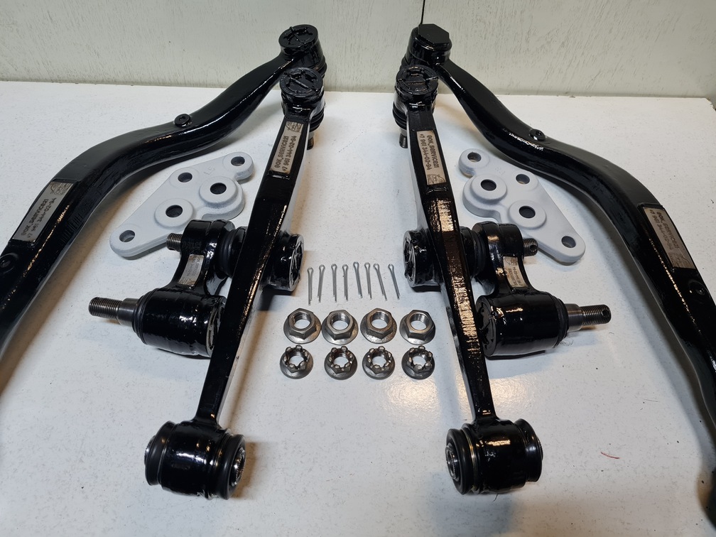

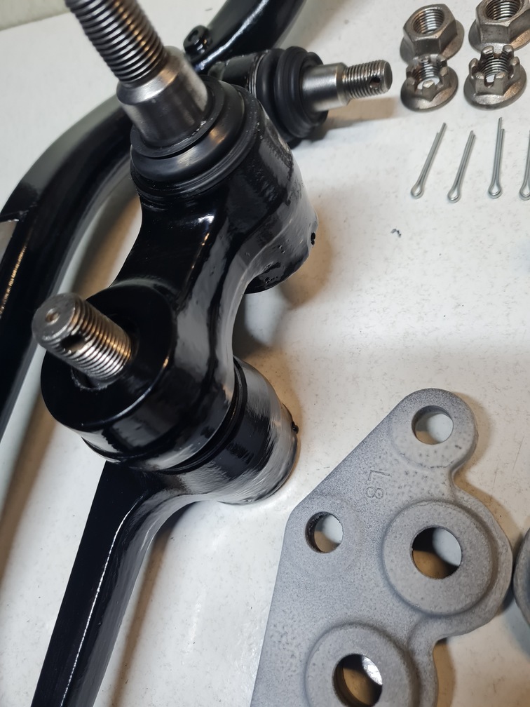

Доброго времени суток. Я как обычно по традиции выкладываю фото отчет о ремонте рычагов. :)
Коротко: Тоyota Celica ST 202/205
Роман из Азова прислал свои рычаги.
Пальцы изготовил свои, по оригинальным размерам. С твердостью 35...38 НRC
20220305_212940.ycrdQ.jpg [ 444.48 КБ | Просмотров: 34683 ]
20220416_153430.2u4Wm.jpg [ 378.82 КБ | Просмотров: 34683 ]
20220323_203849.anmNI.jpg [ 272.69 КБ | Просмотров: 34683 ]
20220323_203906.eWydO.jpg [ 282.11 КБ | Просмотров: 34683 ]
20220323_203917.z63lF.jpg [ 276.05 КБ | Просмотров: 34683 ]
20220323_203925.T53Vp.jpg [ 273.37 КБ | Просмотров: 34683 ]
20220416_151336.xIdEC.jpg [ 340.15 КБ | Просмотров: 34683 ]
