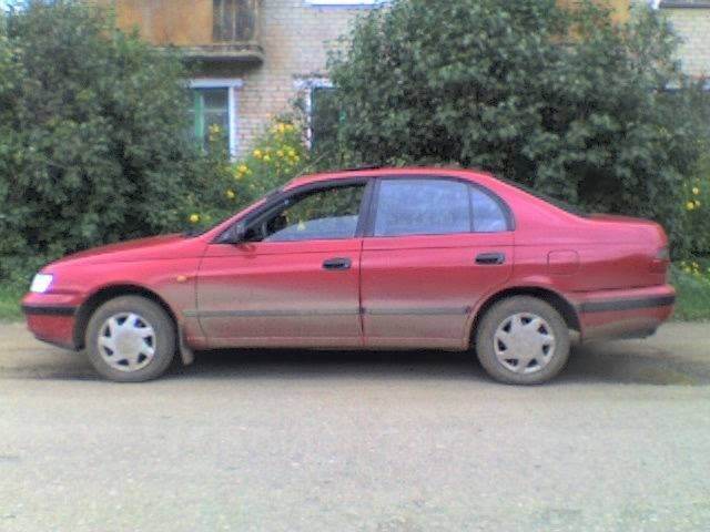

думаю поставить прежины передние, у кого стоят от 10тки на сколько машина сталы выше после небольшой укатки?
встанутли они нормально не отрезая пол витка? я просто думаю поставить более жесткие с небольшим занижением от 2112 и вопрос подойдут ли они?

SoSed60 писал(а):
Как ты их стянул, что бы поставить?
Тут целая эпопея: стяжки были короткиё, пришлось в несколько этапов - стягивал сколько мог, затем поднимал задницу (там бугорок для гаражного домкрата, штатный), засовывал пружину, отпускал зад, перехватывался стяжками, опять сжимал сколько возможно, снова под бугорок, но с подкладыванием досок и т.д.
SoSed60 писал(а):
У тебя на богомола машина случаем теперь не смахивает?
Сфотаю полностью в ближайшее время, фотку выложу. :)
SoSed60 писал(а):
Я бы от 12ой ставить не стал, они явно жоще...
И я того же мнения...

СообщениеДобавлено: Сб авг 15, 2009 9:03 am
Сообщения: 3813
Откуда: Пермский край
Машина: QASHQAI
Двигатель: HR16DE
Evgen66 писал(а):
шнуром завязывал с двух сторон за доступные верхние и нижние витки
Когда-то так же делал, но при при помощи стальной проволоки :) .
Только я новые пружины стягивал, чтобы в стойку засунуть, поэтому и "эпопея" получилась.
Ну вот и фотка....
(машинка грязновата, только что с огорода приехал :? )
15-08-09_1706.jpg [ 87.58 КБ | Просмотров: 6691 ]
