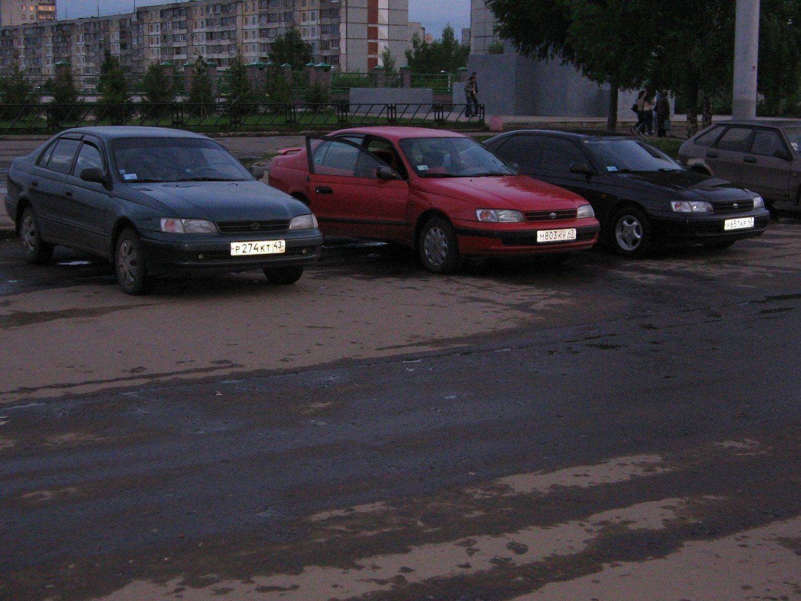

Блин, мужики, дайте фотографию глянуть... Просто переднюю часть машины сфотографируйте.

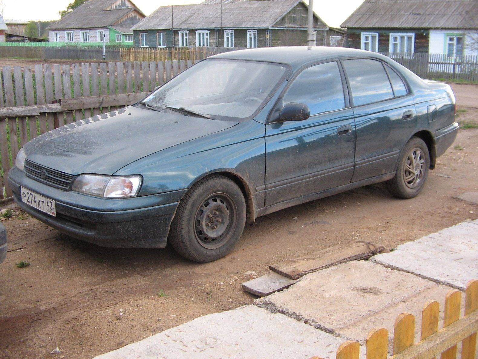

Добавлено спустя 19 минут 3 секунды:
Выкладываю фото, какие есть.
Комментарий к файлу: Вот так стало после замены. Год после замены.
клубни.jpg [ 488.75 КБ | Просмотров: 10068 ]
Комментарий к файлу: Вот так было на родных пружинах, после приобретения карины.
было.jpg [ 359.2 КБ | Просмотров: 9946 ]
продана

kirser. Прилично... :) А сзади что стоит? А красная чья? А у него, что за пружины передние?
( А я вас вопросами ещё не замучал?) :D
С зади стоят родные. В данный момент жёпа присела относительно переда. Красная-slash (Леха).
