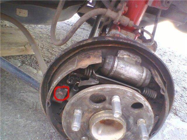

Ребят, проблема такого характера. Вчера обоссался задний правый тормозной цилиндр, думал манжеты, благо дело было не в дороге, а на заправке, кое-как передавив тормозную трубку добрался до гаража. Сегодня разобрал барабан и понял что манжеты тут не причем: выпали оба, как их назвать то... грибочка, которые держали пластинки, которые те в свою очередь центрировали колодки в барабане. Одна колодка, потеряв центральную позицию, сместилась настолько, что выдавило поршенек из тормозного цилиндра, отсюда и получилась пробоина в тормозной системе. Колодки обоссаны, остаток порядка 2-3 мм, так что буду менять, возьму ремкомплект резинок для цилиндра, но вот вопрос: а где взять эти грибочки блин? как собрать то теперь все.
Цилиндр в сборе не проще купить?
Тормозная система как на картинке выше? Какие грибочки? Подосиновики али подберезовики? Весь ремкомплект есть в продаже. Если ты про пружинки с солдатиками , то 04941-05010
С уважением к форуму
 Заголовок сообщения: Re: Задние тормоза(барабанные)
СообщениеДобавлено: Ср сен 07, 2011 8:20 pm
Сообщения: 1229
Откуда: Бердск, Новосибирск
Не проще - дороже, нет в наличии, заказывать с экзиста, а главное нет нужды, потому что цилиндр работоспособный.
Бледные поганки. Не смог подобрать название, описал по первым ассоциациям, что уж так сразу к словам то придираться?
Видимо мои грибочки и есть эти солдатики.
47d7abffe8d1.jpg [ 55.67 КБ | Просмотров: 11632 ]

Driver
Я не придираюсь, я так шучу :)
Номерок я тебе написал или ищи на разборках.
П.С. цилиндры все-таки лучше менять в сборе. ИМХО

Я изначально думал поменять цилиндры, но в наличии непонятные дубликаты по 900 р. и только на заказ предлагали по две тыщи за цилиндр, типа оригинал.
За номерок спасибо, оно самое. Видимо придется с экзиста заказывать.
От Волги подходят, зайди в магаз торгующий деталями для ГАЗа....

Пётр писал(а):
О, спасибо большое, обязательно загляну.
