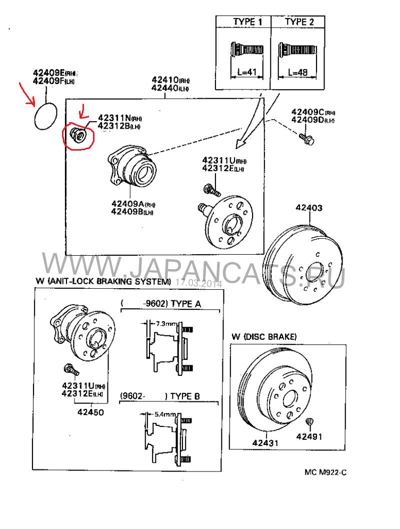

Ребят,кто менял подшипники сзади,подскажите нужно ли заказывать новые резиновые колечки и гайки
| Вложения: |
CImage.png [ 153.81 КБ | Просмотров: 9282 ]
_________________ Просто Димка на Каринке Тойота Карина Е Sportswagon 97г.4А-FE LB, МКПП (продана) Тойота Карина Е Liftback 96 г.3S-FE, МКПП, есть всё.
| Вернуться к началу |
MerTV
Добавлено: Пн мар 17, 2014 11:28 am |
| У него свой шкафчик в раздевалке |
Зарегистрирован: Ср июл 16, 2008 9:35 am Сообщения: 7416 Откуда: Нижний Новгород Репутация: 358 [ ? ]
гайка нужна,часто резьба на ней кончается,там же она закернена. Резиночку то же б иметь,на всякий случай. Один раз приржавела к кожуху,ступицу снимал,порвалась
_________________ Ремонт ДВС японских и корейских автомобилей SWAP-сервис в Нижнем Новгороде

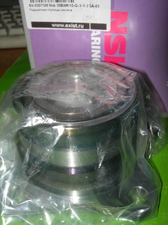

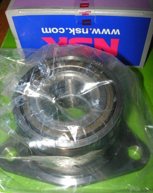

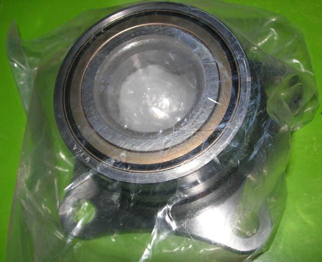

Огромное спасибо создателю темы и всем участникам обсуждения! Удалось обойтись бюджетным вариантом при замене заднего ступичного на машине с АБС. Получилось аккуратно снять шестерню АБС и пристроить потом обратно.
Может, кому пригодится:
Замена для ступицы Toyota 42409-20010 В Экзисте числится как Nsk 30BWK10-G-3-Y-2CA-01, на май 2015 цена в Экзисте 2050 руб Поясок под посадку диаметр, мм 68, внутреннее отверстие, мм 29,6 на коробке надпись изготовителя ZA-0BWK10-G-3-Y- -01 RA1S 310 На внешнем кольце по торцу выбито WJZA, на внутреннем - 30BWK10g
Одновременно приобретено уплотнительное колечко Toyota 90301-63006
