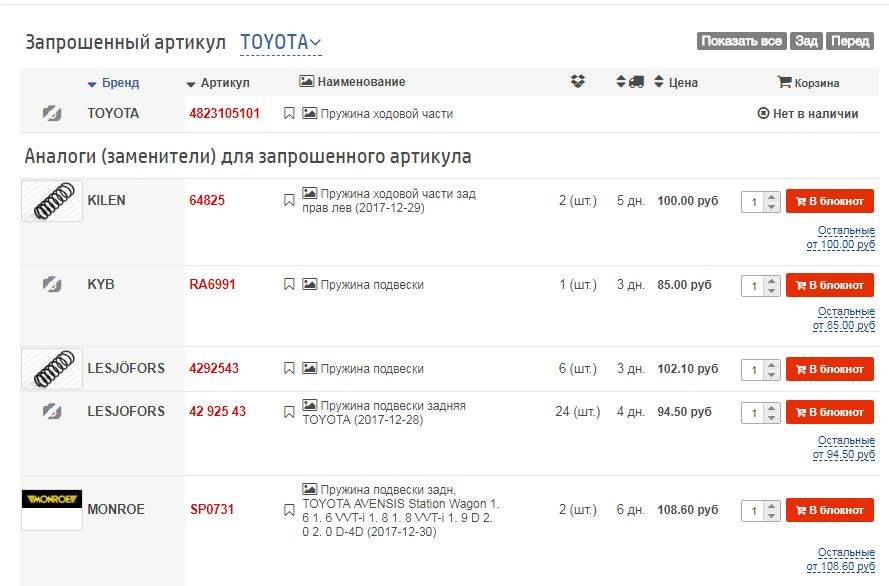

Мужики,подскажите что из имеющихся вариантов выбрать.Или лучше с разборки с европы?(Задние пружины)

[Gibson]
так они по каталогу родные 419мм должны быть ..ладно,склоняюсь к KILEN
пружина.JPG [ 31.34 КБ | Просмотров: 15149 ]

СообщениеДобавлено: Пн дек 25, 2017 5:43 pm
Сообщения: 1736
Откуда: Чебоксары-Цивильск
ein6tein писал(а):
по каталогу
от каябы, которые мне пробились имели высоту 385 мм. 419 мм - самый раз!
