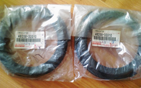

передний пыльник и "надпыльник" идут в оригинале. цены не кусачие. колхозить думаю не стоит. задний пыльник и задняя прокладка под пружину отдельно. кстати при замены задних опор, пыльник в оригинале идет комплектом. чем длиннее поставите "колхоз", тем быстрее он порвется.

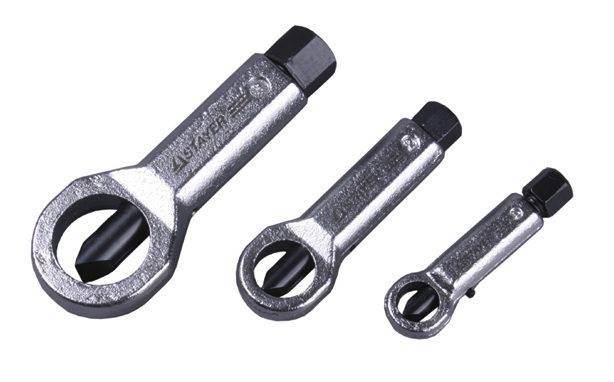

Во первых нефиг браться рожковым ключем за сильно закисшие гайки. А во вторых тебе нужен гайколом.
Toyota Carina E GLI, 1992г. LiftBack 1.6 4A-Fe LB
 Заголовок сообщения: Re: Про Стойки
СообщениеДобавлено: Вс сен 23, 2012 11:48 pm
Зарегистрирован: Ср июл 29, 2009 12:20 am
Сообщения: 85
Это что такое?
carina e, 1992, LB, liftback, японка, 4a-fe, 1,6L, 107 л.с., GLI
СообщениеДобавлено: Вс сен 23, 2012 11:51 pm
Зарегистрирован: Чт июл 21, 2011 11:22 pm
Сообщения: 218
Раскалывает гайки без повреждения резьбы на болту
43213-H3.jpg [ 108.67 КБ | Просмотров: 7764 ]
