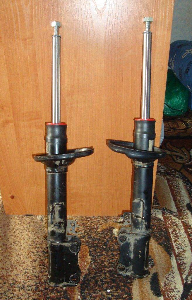

может кому полезно будет,в мои каябы влезли как по маслу (в задние)
номерочки:
334063-правая
334064-левая
На фото неправильно одеты резиновые пыльники.
Они слишком высоко, и перекрывают отверстия для слива воды!

СообщениеДобавлено: Вт апр 17, 2012 7:03 pm
Зарегистрирован: Пт дек 09, 2011 9:54 am
Сообщения: 111
Откуда: Архангельск
Машина: carina e, liftback, англия
Двигатель: 4a-fe lb→3s-ge beams→4wd 3sgte
это дело исправить недолго
просто думал пыльники своими пазами должны в выемки на картридже попасть

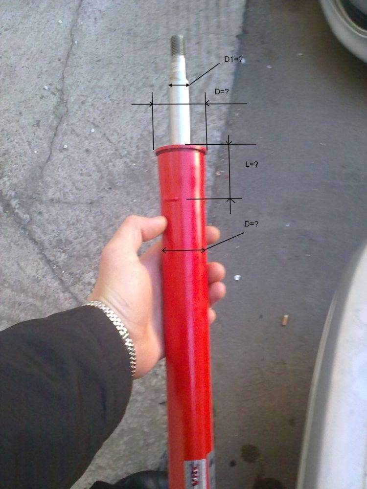

Подниму вопрос здесь, задавал его в теме "Про стойки" но так ответа ненашёл.
Вобщем интересует размеры катриджей Кони, подскажите люди добрые :)

Faranos
D1 - 22мм
L - 46мм
жаль не увидел ваше сообщение раньше,пару дней назад установил,так бы предоставил все размеры,какие вам требовались :)
