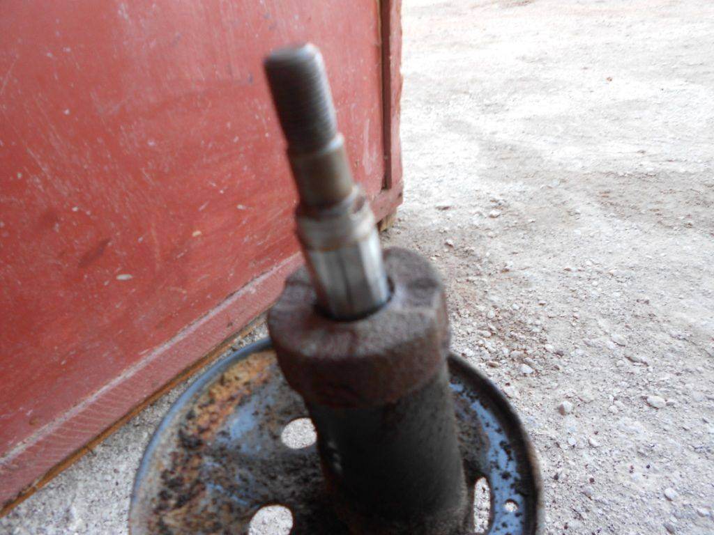

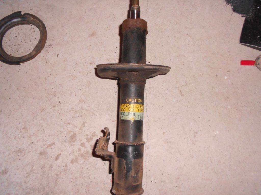

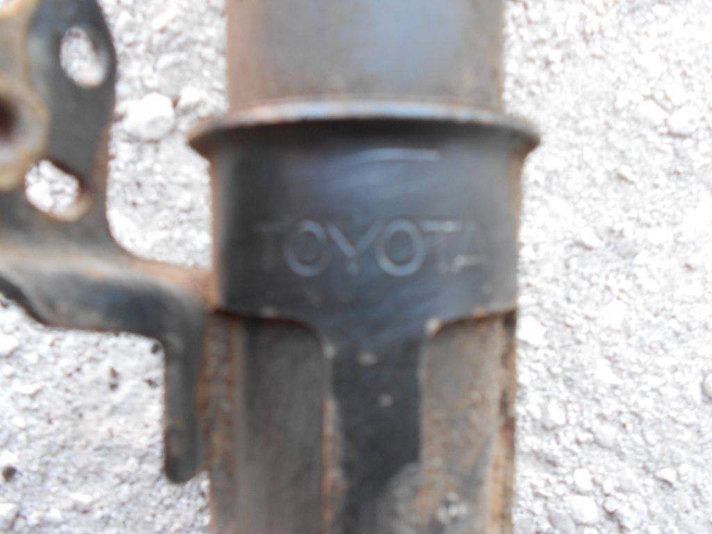

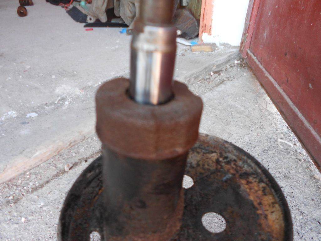

да вроде разборные у меня!завтра попробую фото скинуть

вот сфотографировал свои старые стойки,скажите пожалуйсто разборные они или нет?????

Сбивай крышку,если под ней муфта,то разборные.

 Заголовок сообщения: Re: Про Стойки [Опрос]
СообщениеДобавлено: Сб май 04, 2013 9:25 pm
sano777888
Нет

разборны стойки идут только с 2.0 бенз и 2.0 диз.
так же как и картриджи.
