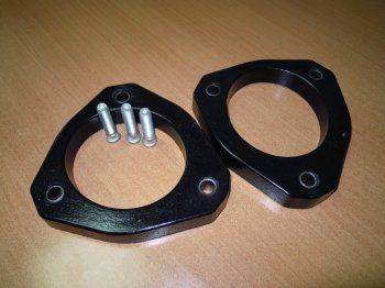

Serega57rus---может знаешь для передних пружин проставки от тазиков подходят какие нить

денвер666
от девятины подрезаются и колхохятся,где то есть описание и фотоотчет. Но они уменьшают ход стойки,колеса начинают "отстреливать" вниз, не комфортно. И я выкинул их нафиг)

денвер666
Можно поставить проставки под опоры
Знакомый втыкал(с колхозом)от 10ки
Есть у меня передние, снял свои. На 2 см. только вот болтов удлинненых нет. Могу рублей за 500 предложить.
