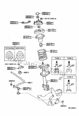

всем здравия,ребят подскажите на картинке шток амортов тип 2 и 3 диамтр один а разница в чём?

20 мм и 22 мм,без разницы,главное чтобы аморт был для англичанки. :)

[quote="Сергей С@ныч"]20 мм и 22 мм,без разницы,главное чтобы аморт был для англичанки. :)там 2 вида амортов с диаметром штока 22!а разница в чём?у себя мерил 22.так какой тип мне нужен 2 или 3.я про это хотел узнать.
На англичанку стойка такая же, но чашка ниже на 1 см, наверно, в этом различие. уже писали об этом выше.
Carina E 1,6 UK, 1996 г, седан. 4AFE не LB - убили (бегает уже)- была.
3SFE, 1996, UK, GLI, зеленый сарай на палке
 Заголовок сообщения: Re: Про Стойки [Опрос]
СообщениеДобавлено: Вс июл 13, 2014 4:08 am
И я об этом.
