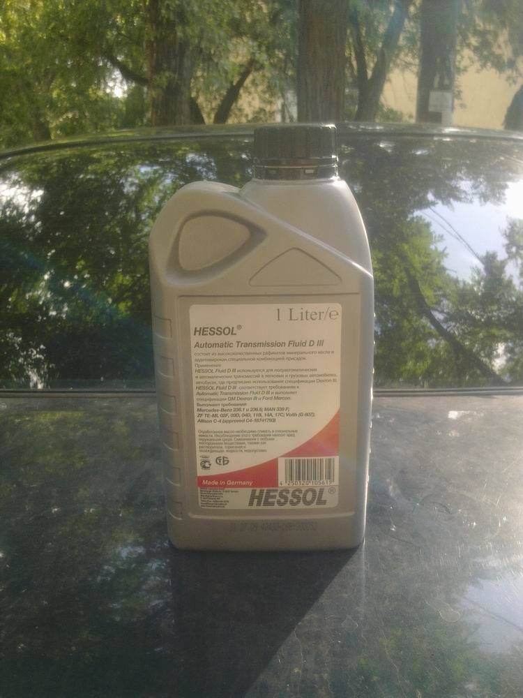

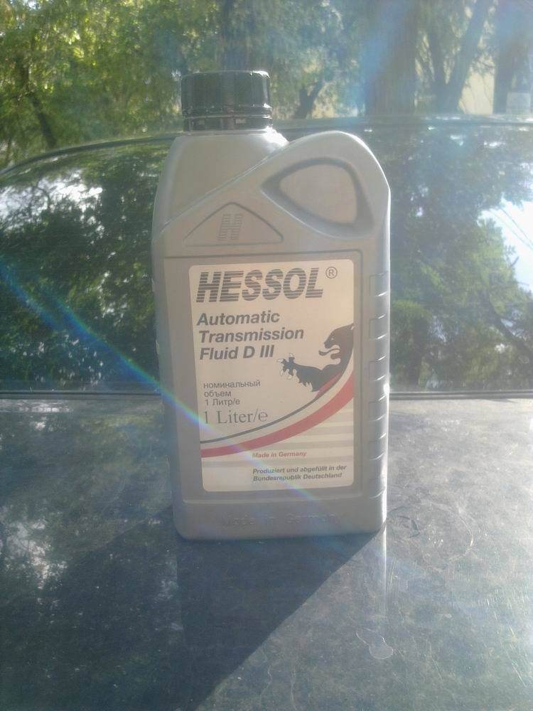

Посмотрел сегодня масло в ГУРЕ, как сказать, темное что-то неопределенное, снял шланг с расширительного бачка, слил, завел двигатель, покрутил влево-вправо, слилось остальное, на сместо закрепил шланг, залил DEXTRON-III производителя Хесол, покрутил влево-вправо, посмотрел уровень, долил до уровня, еще покрутил, еще долил... вроде ничего... сначала ГУР после первой заливки загудер при смещении руля, затем когда уровень стал нормальным, успокоился и стал тихо работать... вот только вопрос, при первой доливки масла и прокачки рулем образовалась дисперсия, пенная, затем когда долил до уровня и немного отстоялась, жидкость однородная, при работе снимаю пробку, дисперсии нет... так вот, образование пенной мелкопузырьковой дисперсии при смене, это нормально? и как масло хесол декстрон-3 в тойотах?

жидкость вот такая...
декс1.jpg [ 114.39 КБ | Просмотров: 25057 ]
декс2.jpg [ 119.63 КБ | Просмотров: 25057 ]
