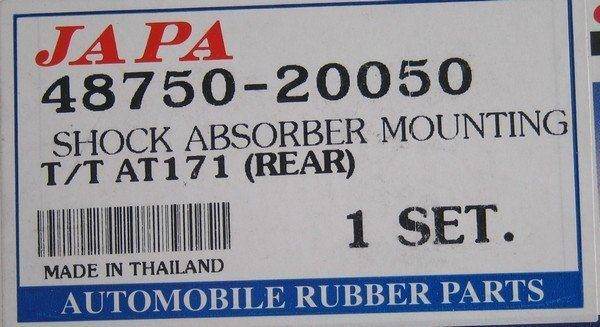

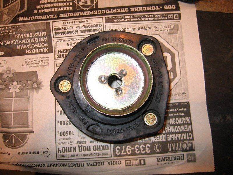

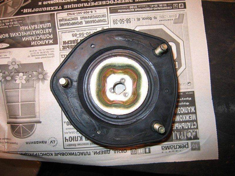

nullVoid писал(а):
купил опоры JA PA по 750. Что интересно - написано что они под 171й кузов, но подошли идеально
Хотелось бы поподробнее!Очень интересно было-бы номерочек узнать.
СообщениеДобавлено: Вт май 26, 2009 5:03 am
Сообщения: 109
Откуда: Tomsk
А вот смотрите
На самой резинке два номера:
48750-20050, 48750-20070.
опора01.jpg [ 68.14 КБ | Просмотров: 5171 ]
опора02.jpg [ 142.75 КБ | Просмотров: 5170 ]
опора03.jpg [ 153.41 КБ | Просмотров: 5182 ]
опора04.jpg [ 150.44 КБ | Просмотров: 5192 ]
опора05.jpg [ 106.68 КБ | Просмотров: 5178 ]

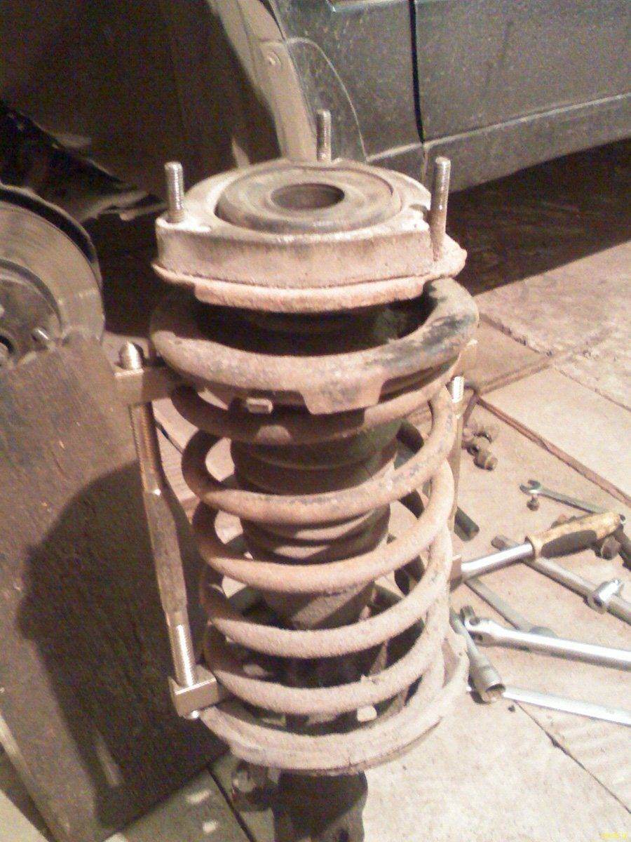

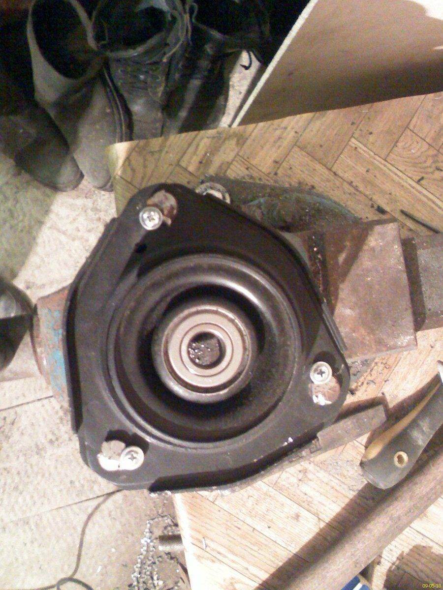

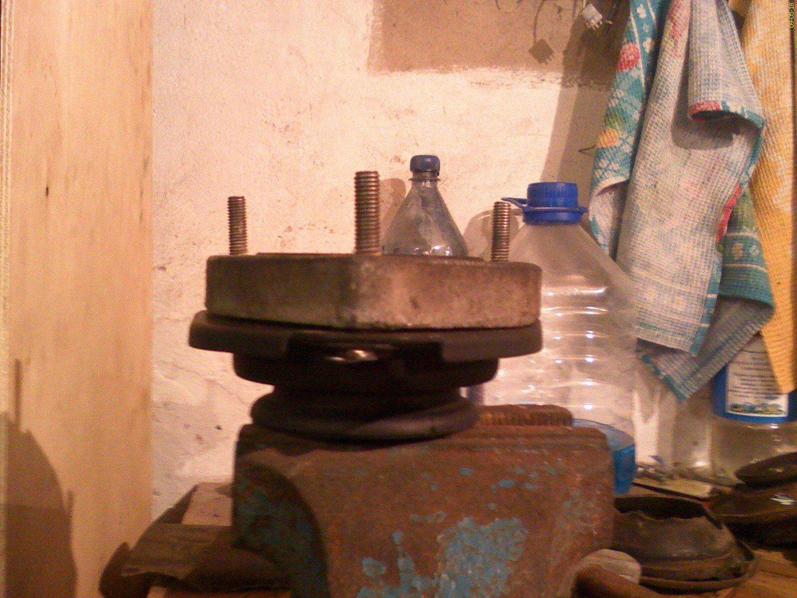

СообщениеДобавлено: Вт май 26, 2009 10:09 pm
Сообщения: 672
Откуда: Казань-Киров
kirser писал(а):
Я же говорил, у меня спереди стоят переделанные вазовские проставки. Наследство от прежнего хозяина. Скоро придет опорный подшипник, буду менять И заодним сфоткаю проставку.
Вот и сфоткал...
Добавлено спустя 5 минут 13 секунд:
Вкратце о фиксации болтов. Подпиливается одна грань болта, почти вплотную сверлится отверстие и вкручивается саморез с пресс-шайбой. Сам саморез удерживает болт с подпиленной гранью от проворачивания, а пресс-шайба (головка самореза) удерживает болт от выпадения... Если с другой стороны саморез торчит и мешает установке-спилите его.
Комментарий к файлу: Так я зафиксировал болты без сварки...
фиксация болтов.jpg [ 455.87 КБ | Просмотров: 5321 ]
проставка от ваза.jpg [ 376.76 КБ | Просмотров: 5300 ]
Стойка с проставкой.jpg [ 431.35 КБ | Просмотров: 5304 ]

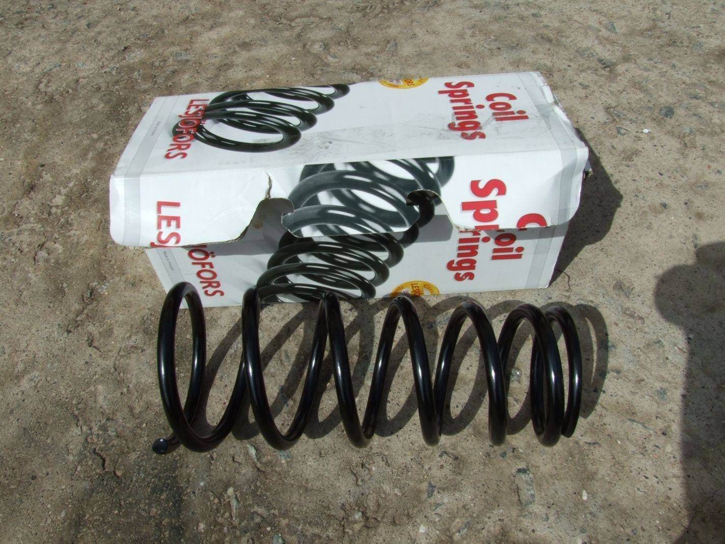

Парни у меня такой вопрос. Купил себе lesjofors задние усиленные (пока ещё не ставил), так вот, они выглядят как обычные. Вот в энете нашёл:
Усиленные пружины предназначены для автомобилей, на заднюю ось которых периодически приходятся повышенные нагрузки.
Если Вам случается перевозить грузы или же Вы используете машину вместе с прицепом - усиленные пружины помогут сохранить управляемость автомобиля и способность "держать дорогу", обеспечат безопасность и стабилизацию кузова машины.
Обычная пружина рассчитана на работу с постоянным весом автомобиля, усиленная пружина с переменным шагом витка - на работу с переменной нагрузкой. При нормальной нагрузке усиленная пружина мало чем отличается от стандартных пружин. С ростом нагрузки коэффициент жесткости пружины с переменным шагом увеличивается.
Это практически исключает "пробой" амортизаторов. Если на машине установлены усиленные пружины, амортизаторы работают дольше и надежнее, комфорт автомобиля повышается.
При максимальной нагрузке разница в силе сжатия грузовой пружины и оригинальной составляет 40%.
Усиленные пружины поставляются парами.
Как же всёт ки усиленные должны выглядеть и в чём отличие от обычных?

Alex27104
А сколько витков на пружинах ? Я купил стандартные, на них 5 витков. Глянул на машине, 7 витков стоят. Вот и думаю то купил или нет.

Frant
А ты передние или задние покупал? Я задние, число витков могу только завтра сказать

Alex27104
Передние прошлый год еще ставил, год откатал отлично. Сейчас задние купил, про них спрашиваю. Посмотри если не трудно

Frant писал(а):
Alex27104
DSCF0237.JPG [ 264.38 КБ | Просмотров: 5150 ]
СообщениеДобавлено: Чт июн 25, 2009 10:46 am
Зарегистрирован: Ср янв 16, 2008 1:37 am
Сообщения: 251
а высоту смеряй еще пожалуйста. Почему у меня 5 витков тогда ?
