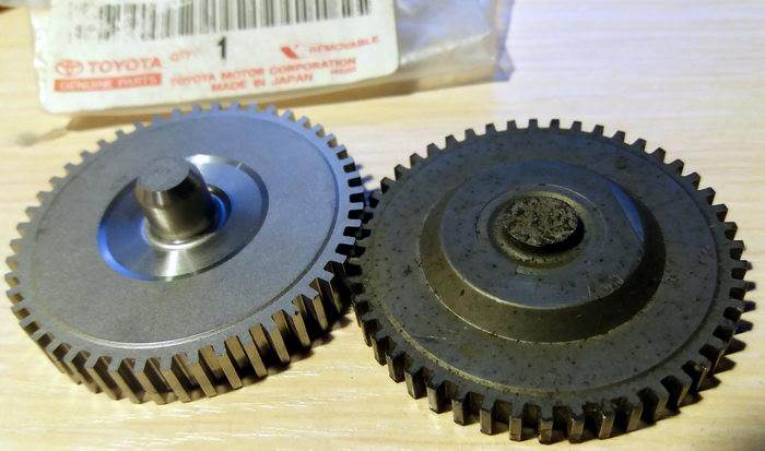

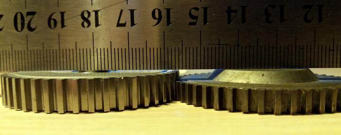

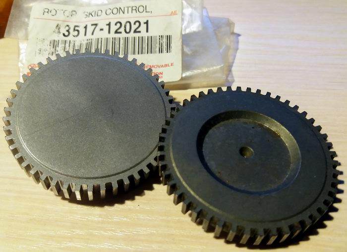

Пришло 43517-12021.
Внешний диаметр и количество зубов 1-в-1.
Хвостовик, на сколько позволяет судить линейка и глазомер, тоже одинаковой толщины.
Конфигурация основной части немного отличается от моего родного ротора (напомню, у меня Авенсис Т22). Пришедший ротор одинаковой толщины по всему радиусу (8 мм) мой родной - снаружи тоньше (5,5 мм), ближе к центру утолщение до тех же 8 мм.
Когда поставлю на место, отпишусь, нет ли проблем с установкой.
Комментарий к файлу: 43517-12021
ротор1.jpg [ 60.81 КБ | Просмотров: 5858 ]
Ротор2.jpg [ 54.42 КБ | Просмотров: 5858 ]
Ротор3.jpg [ 38.27 КБ | Просмотров: 5858 ]
СообщениеДобавлено: Вс авг 05, 2018 11:37 pm
Зарегистрирован: Вс окт 02, 2011 8:07 pm
Сообщения: 14
Машина: Toyota Avensis
Вопчем, встало как родное!
