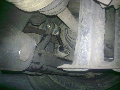

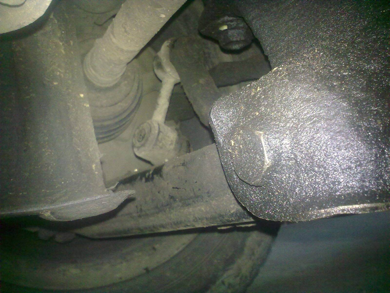

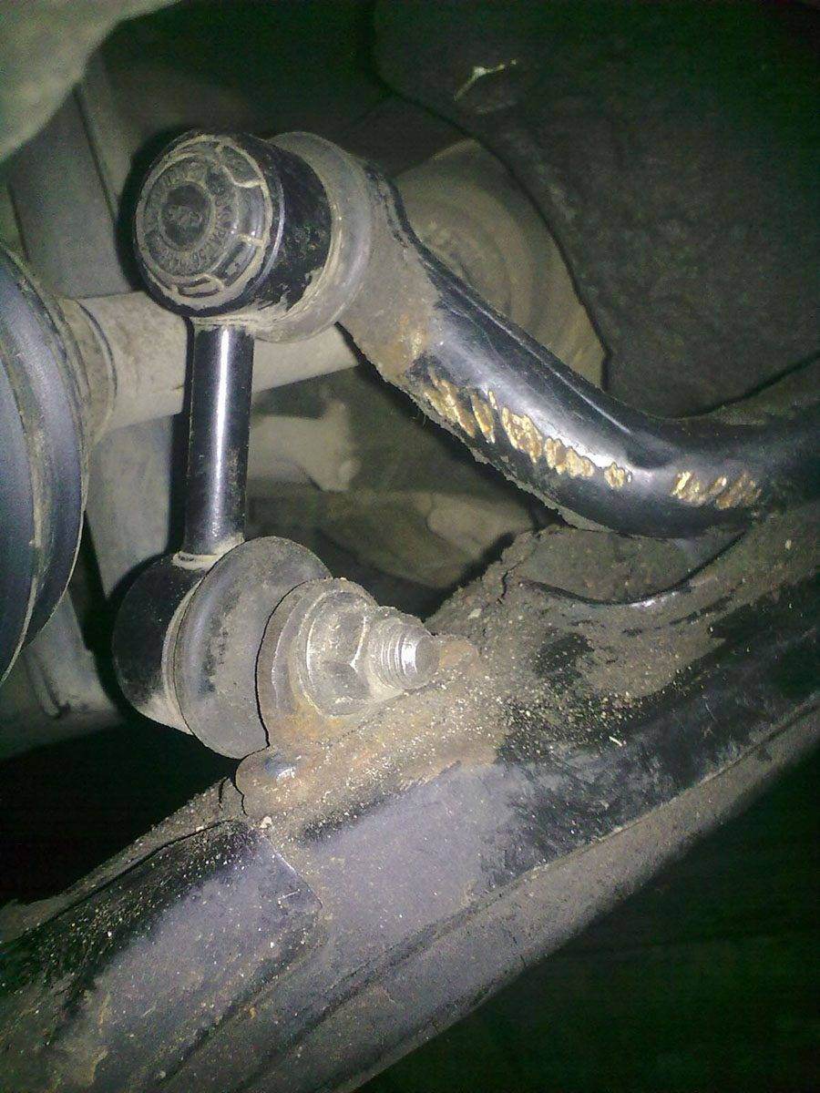

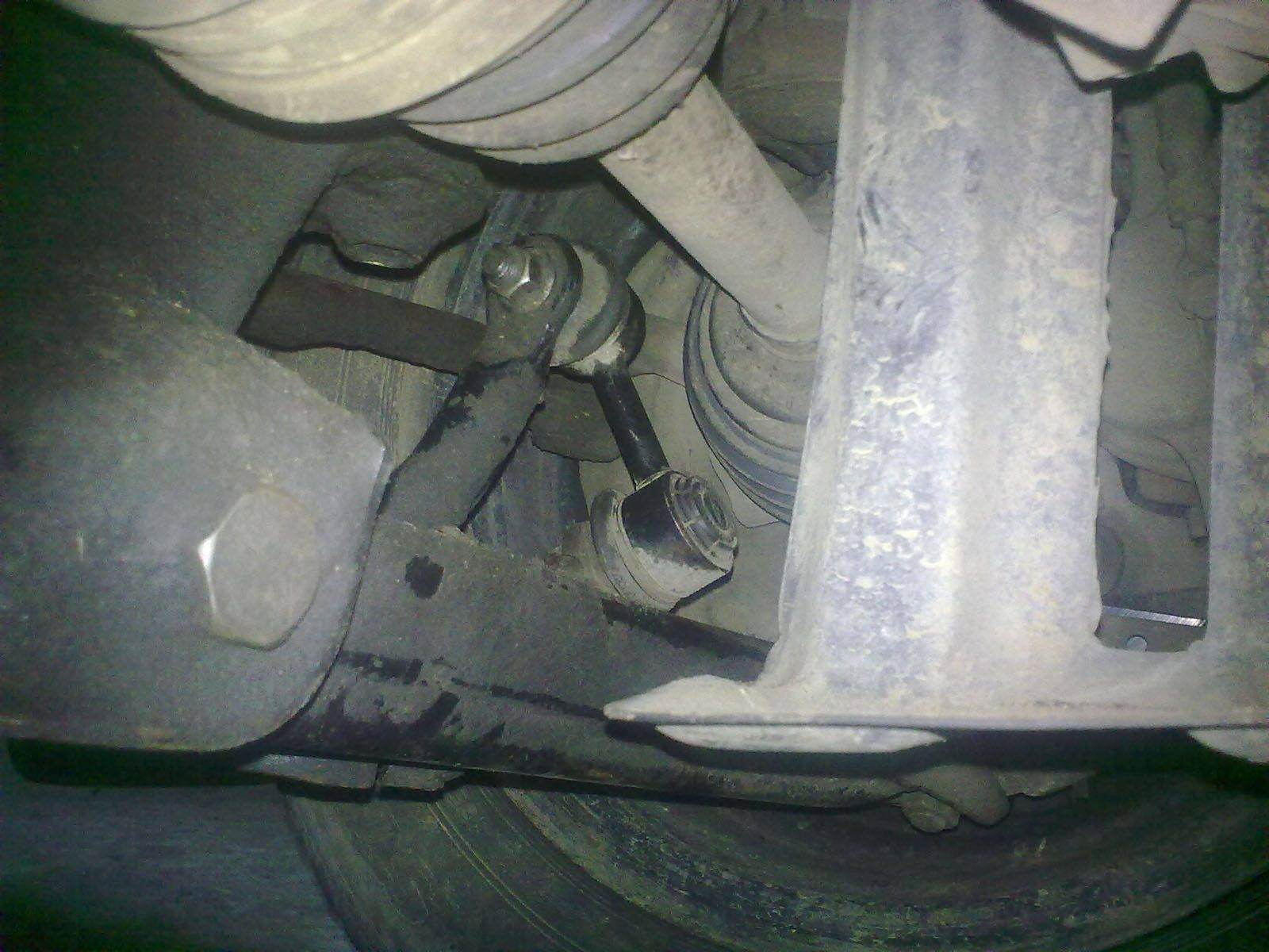

Всем привет, посмотрите пожалуйста правильно ли у меня стоят стойки переднего стабилизатора, а то возникло сомнение что тот кто до меня их менял, перепутал их местами....
Дело в том что ухо крепления стойки стаба на левом (водительском) рычаге ,у меня уже вареное, и при движении по кочкам иногда стабилизатор стукает по рычагу (стабилизатор практически "лежит" вдоль рычага и зазор там всего 2-3мм)... так и должно быть?

СообщениеДобавлено: Вс апр 29, 2012 5:31 pm
Это вряд ли, не получится их перепутать.
