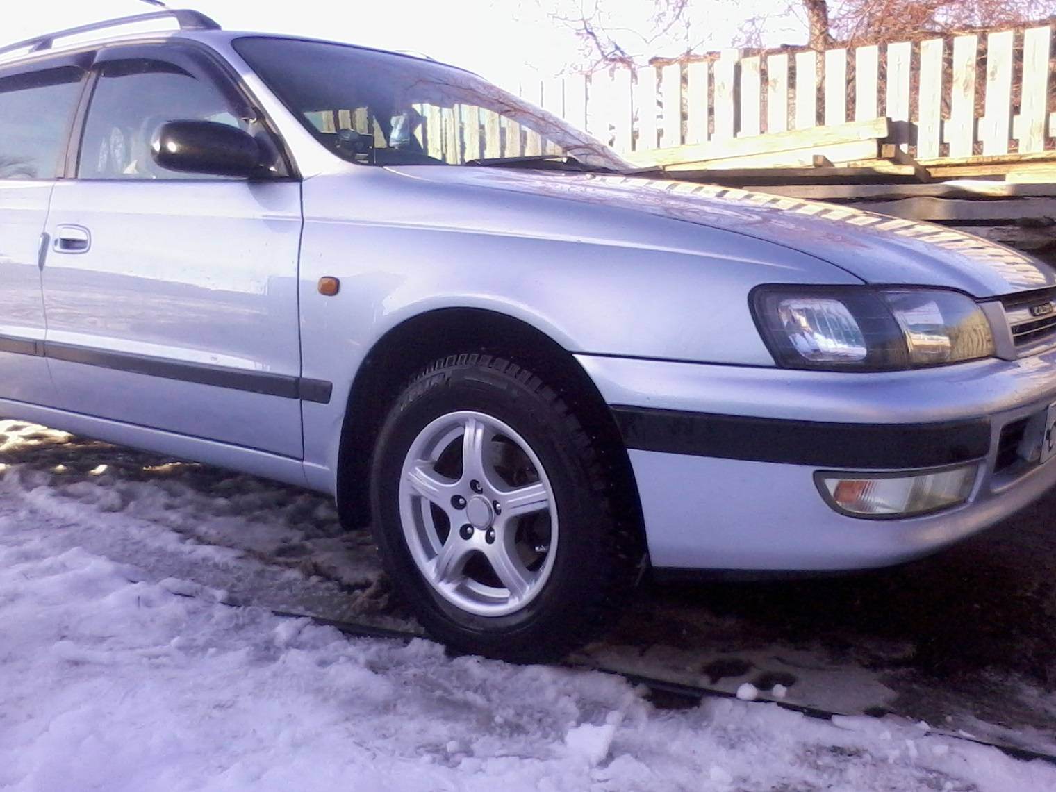

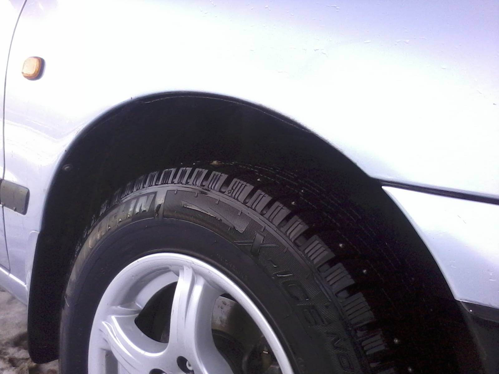

Дмб писал(а):
Djenya
если не трудно сделай фотку ,как выглядит расстояние от арки до колеса теперь,перед поднялся?
Перед поднялся. Пришлось проставки убирать, а то уж слишком высоко стало с проставками! Что чревато заменой ШРУСов! Короче: высота сейчас на новых пружинах Каяба= как на старых с проставками 2 см. Но как показывает практика через несколько тысяч км. новые пружины немного просаживаются, а вот на сколько они просаживаются ?
Тут -то и важно качество этих пружин!!! Фото сделаю, попозже скину.

Как обещал, - фото
Фото-0309.jpg [ 373.31 КБ | Просмотров: 7918 ]
Фото-03061.jpg [ 423.11 КБ | Просмотров: 7917 ]

СообщениеДобавлено: Вс ноя 16, 2014 11:42 pm
Сообщения: 3629
Djenya
Вроде высоковато,ну как говорится на "вырост",просядет наверно
