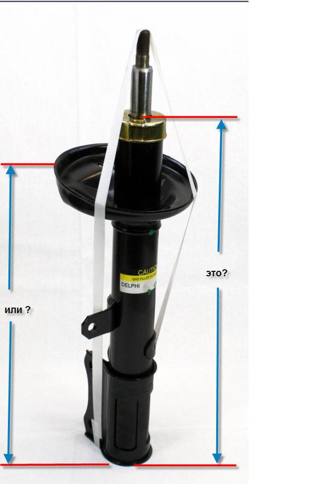

Саидин писал(а):
. Расстояние от низа аммортизатора до верхней кромки чашки 337 мм.,

Djenya писал(а):
какое из них
902957,.jpg [ 53.48 КБ | Просмотров: 12677 ]

Alexzhuk писал(а):
Пружина RI5457 (стандартная на универсал Карина Е): толщина 12 мм; длина 390 мм.
Может у кого стоят такие? Сколько витков у неё? Подскажите.
bastynda
Наверное по чашку пружины. Где "ИЛИ"
ок ,это можно и без снимания аммо , замерю

Расстояние которое на рисунке СЛЕВА! (надпись - "или")

Саидин писал(а):
Расстояние которорое на рисунке СЛЕВА!
ок ,завтра замеряю-ща посмотрел на машине-без снятия колеса точно замерить без ямы не получится
