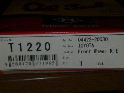

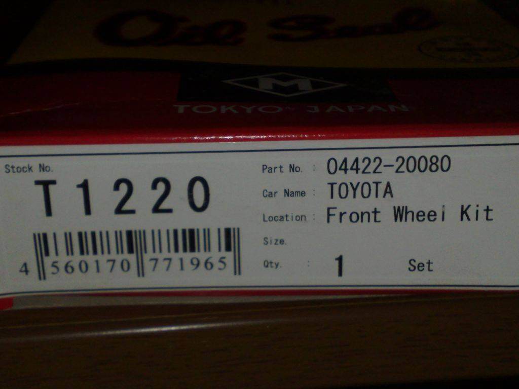

сижу-чешу репу -какой комплект сальников передней ступицы заказывать = Т-1221 или Т-1220!? Для карины 97г 1.8 7афе с АБС :du_ma_et:
может кто подскажет? :?

СообщениеДобавлено: Пт июл 05, 2013 5:21 pm
Зарегистрирован: Сб мар 26, 2011 4:58 pm
Сообщения: 649
Откуда: Казахстан , Астана
Двигатель: 4А-FE LB
T-1220 комплект для ступицы с АБС
Сам себе сегодня только заказал.

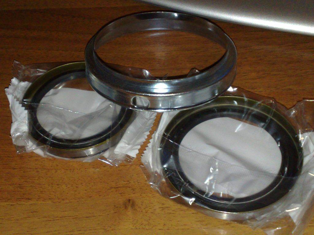

СообщениеДобавлено: Пт июл 05, 2013 8:52 pm
Сообщения: 2129
Машина: Сarina E Wagon
Kraizer чтоб уж совсем не сомневаться :wink:
К-т сальников.jpg [ 68.66 КБ | Просмотров: 15857 ]
Вооот.jpg [ 117.22 КБ | Просмотров: 15857 ]
СообщениеДобавлено: Пт июл 05, 2013 9:00 pm
Сообщения: 7639
по большому счету кольцо железное вообще не к чему,можно старое даже не вытаскивать,поэтому можно брать любой комплект
