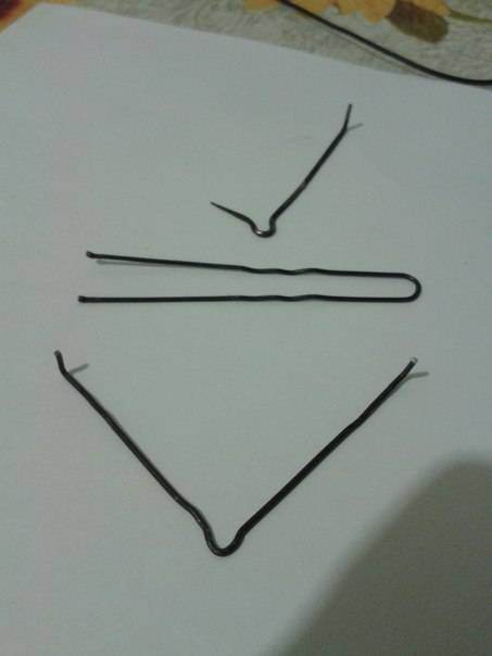

KoPoJIb писал(а):
Кстате от зонтика спицы, идеально подходят и стальные и в отверстия хорошо залазят))))ну это так, для того кому над)))
Комментарий к файлу: Я тоже про пружинки, немного был в шоке от их ценника на экзисте. Все думал, да неужели нет заменителей - какая-то пружинка - и тут мне попалась под руку шпилька для волос жены. 2 минуты и пружинка готова. Родную, как видно из картинки, перетерло об диск. И проблема трения пружинки о диск была в неглубоких отверстиях на колодках, в которые вставляются те самые пружинки. Дрель, тонкое сверло, а, еще время на снятие колодок, сам процесс сверления и вот все готово. Колодки не из дорогих - Akyoto
