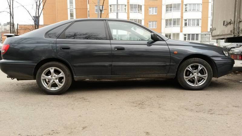

Как я понял, "высоту" зада можно менять, комбинируя стойки и пружины английские с японскими. Если всю стойку целиком переставить с англичанки на японку, то высота не изменится.
И так, я поставил себе пружины RA 1608, RI 5464. Стойки: B3224/B3224 и B3161/B3162.
20141116_144323.jpg [ 155.11 КБ | Просмотров: 7960 ]

СообщениеДобавлено: Вс ноя 16, 2014 7:09 pm
Сообщения: 1793
Откуда: Казань - 16rus
Дайте номер проверенных аммортизаторов и пружин на англичанку,пжлст? ( только проверенные на себе)
Виль
СообщениеДобавлено: Вс ноя 16, 2014 7:24 pm
Сообщения: 2765
Репутация: 124 [ ? ]
Двигатель: 7A-FE lb
Vilf
моя фотография выше не устраивает?
СообщениеДобавлено: Вс ноя 16, 2014 7:54 pm
Сообщения: 1793
Mr_Nuke
вполне сойдет. Спасибо
