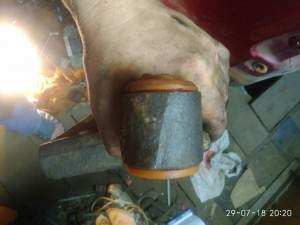

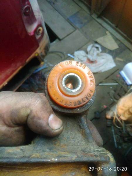

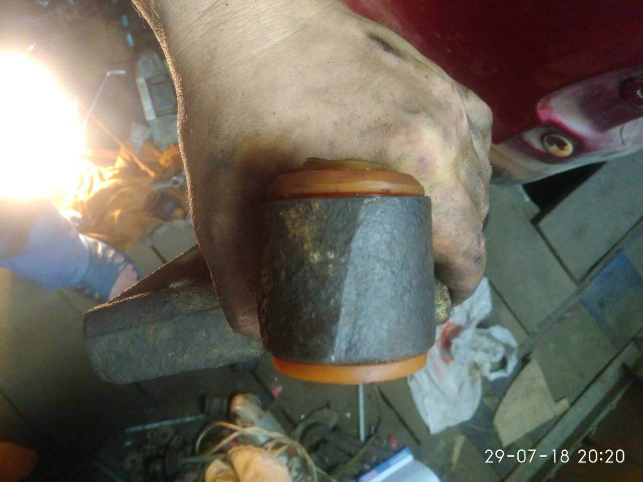

Парни... Отписывась! Сайлентблок подошел. Правда пришлось чуть каемку подрезать. Заходил в цапфу очень туго.
