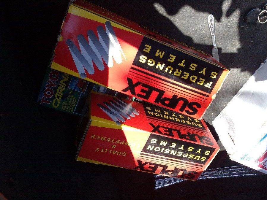

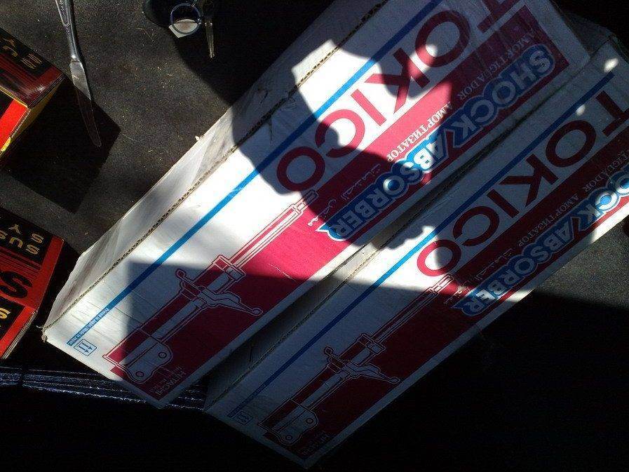

СообщениеДобавлено: Чт апр 23, 2009 5:49 pm
Сообщения: 1092
Откуда: ЗАПОРОЖЬЕ
что скажите за эти
23042009280.jpg [ 170.96 КБ | Просмотров: 5172 ]
23042009279.jpg [ 163.62 КБ | Просмотров: 5173 ]

СообщениеДобавлено: Сб апр 25, 2009 5:57 pm
Сообщения: 3813
Откуда: Пермский край
Машина: QASHQAI
Двигатель: HR16DE
atl писал(а):
что скажите за эти
А цены?
СообщениеДобавлено: Сб апр 25, 2009 8:44 pm
Сообщения: 1092
Откуда: ЗАПОРОЖЬЕ
токико 69у.е. , пружины 44 у.е. за штуку
