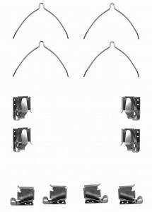

pul752 прав-обьясняй как сервисмен-с номерами деталюшек или хотя бы картинками . у тебя с нижними пружинками непонятки ?

Обьясняю.никогда не связывался с тойотами.вот купил и изучаю.нет мануала поэтому разбираться пытаюсь.именно.я вот и хочу понять.куда ставить нижние пружинки а куда те что по бокам...в данный момент те что по бокам стоят сверху на скобах.

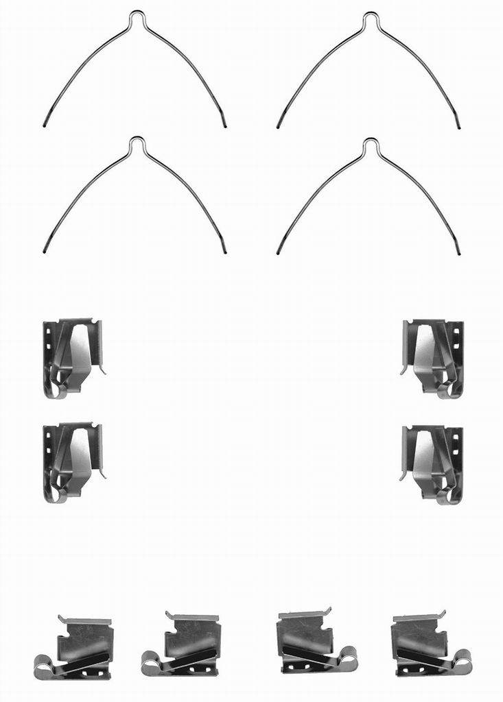

-я тебя правильно понял . Нижние пружинки ставятся на суппорта и держат колодки от смещения ,я их называю "антибрякалки " и стоят они на подавляющем количестве автопрома .
а верхние "оттопыриватели " -оттопыривают колодки от диска при отпускании педали тормоза ,запихиваются в сами колодки (на спине колодок есть дырочки просверленые)
сделаю картинку на фотожабе и выложу сюда как ставятся пружинки , ща спать иду извини

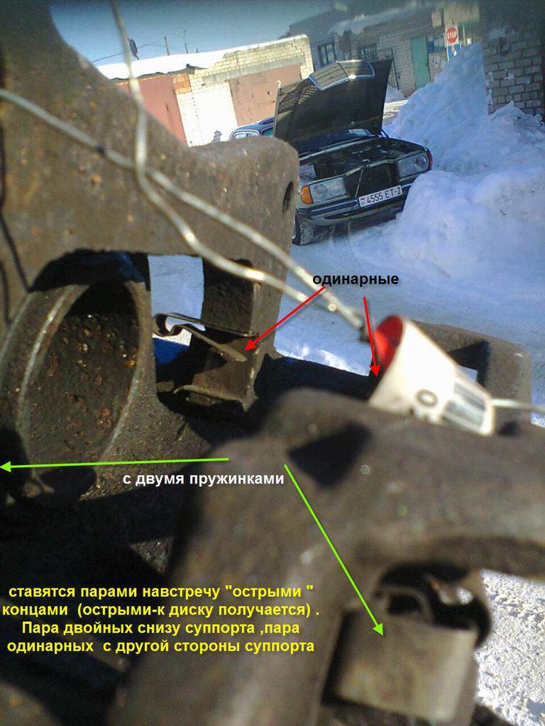

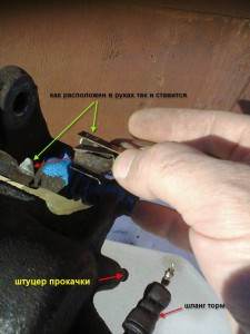

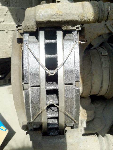

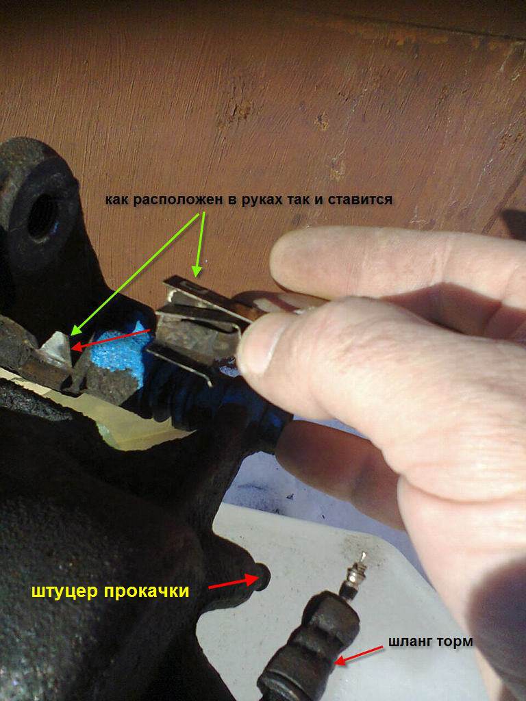

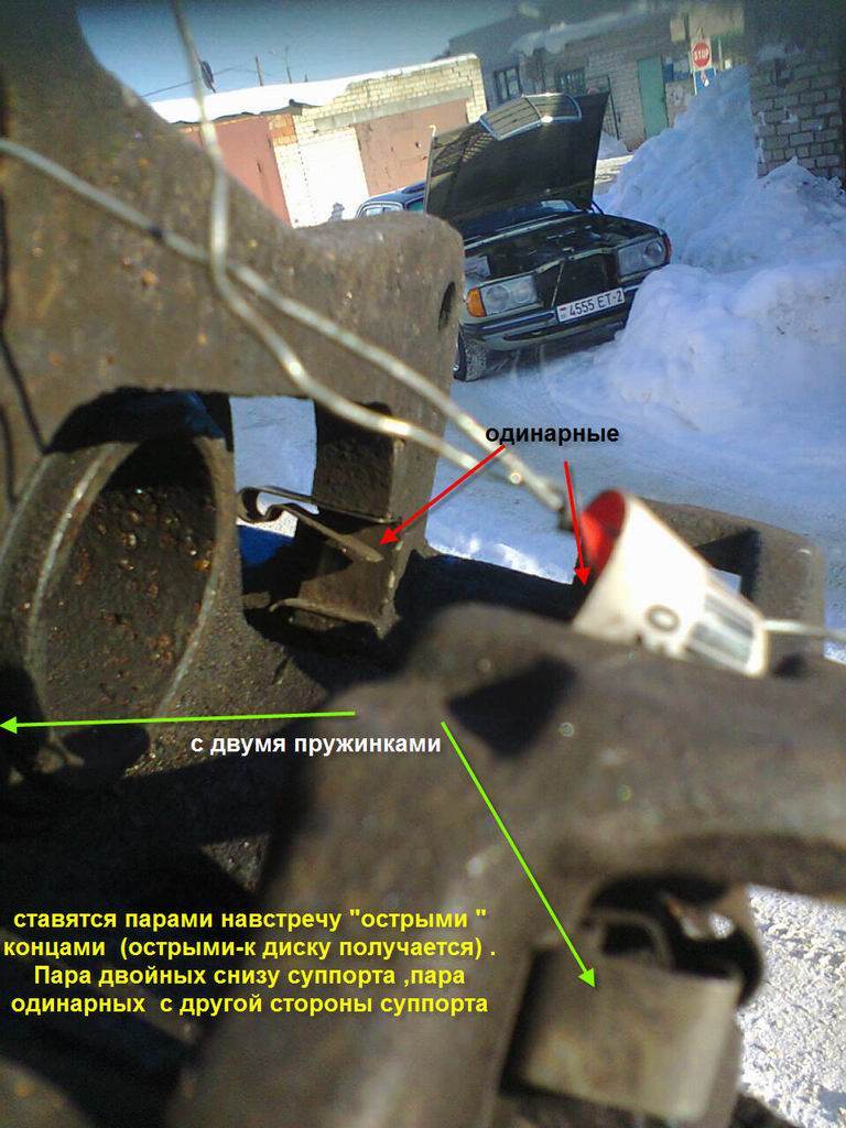

по научному " Пружина прижимная колодок тормозных "
ставятся парами навстречу "острыми " концами (острыми-к диску получается) . Пара двойных снизу суппорта , пара одинарных с другой стороны суппорта .Ниже скидываю картинки

_0724.jpg [ 111.67 КБ | Просмотров: 2625 ]
____0726.jpg [ 114.16 КБ | Просмотров: 2625 ]
правильные оттопырыватели колодок.jpg [ 133.91 КБ | Просмотров: 2625 ]

Вот в этом то и был вопрос!куда двойные ставить.кстати такая же фигня.стук прошел спереди .притерлось...а вот сзади стучит зараза.там дисковые стоят.купил р.комплекты чуть пожже поменяю.
