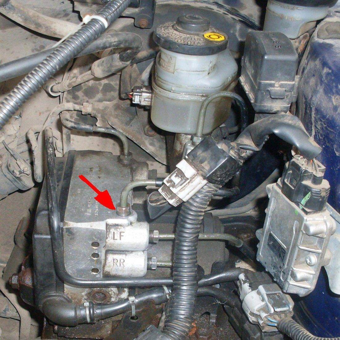

Сначала не шла тормозуха отсюда:
Из главного 1.jpg [ 485.63 КБ | Просмотров: 8499 ]
Дунул насосом в трубку, которая в бачок идет. С третьего качка в бачке забурбулило. Какая-то хрень сидела видимо. Стали прокачивать.

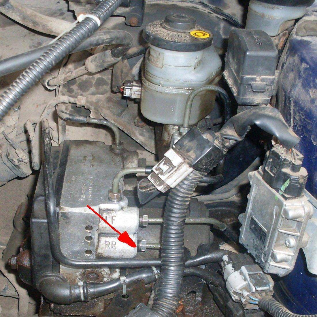

Из этого отверстия(при выкрученной трубке) очень слабо идет:
В колесо 1.jpg [ 485.84 КБ | Просмотров: 8499 ]
Из верхнего нормально .Переднее левое начало тормозить. Заднее правое - не очень. В чем проблемы?
Из спускника заднего правого колеса жидкость вытекает без пузырьков, но цилиндрик не разжимается. Цилиндрик сегодня новый поставил .Позвонил в центр тормозных систем, там спросили: "Какую жидкость заливали?" Говорю:"ДОТ 4". Ответ поразил:"Жидкость, которая продается у нас на заправках и на авторынке типа ДОТ 4 или РОСА и т.д. заливать в иномарки нельзя. Она разъедает манжеты в главном тормозном цилиндре. Приезжайте, сделаем диагностику, заменим жидкость а там будем смотреть. Готовьтесь к покупке главного цилиндра." Разводят, гады?
