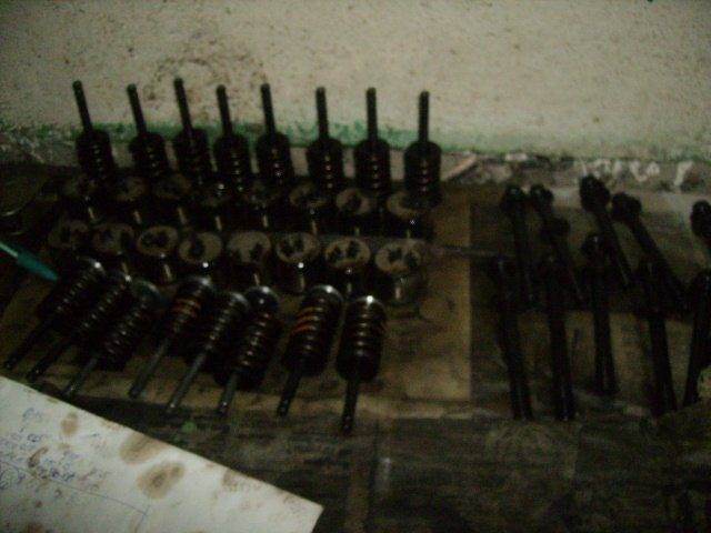

ну посмотри на схеме, нем могу понять где ты еще 5 нашел.
Эти 90109-10059, 90109-10058?
СообщениеДобавлено: Вс авг 31, 2008 4:31 pm
Сообщения: 2024
Откуда: серов
voldemarik2 не знаю где ты нашел эти,у меня по экзисту нариссован почему то один болт 11101а,шайба 11101в,но я тебе говорю они разные не помню по какой стороне длиннее,в книге тоже не указанно,или мы про разные вещи говорим
P6260056.JPG [ 133.01 КБ | Просмотров: 2760 ]
СообщениеДобавлено: Вс авг 31, 2008 4:53 pm
да, а когда нажимаешь, показывает два номера, я номера замен указал.
СообщениеДобавлено: Пн сен 01, 2008 12:10 am
На FE - разные. На GE 20-клапанном - все 10 болтов одинаковые.
СообщениеДобавлено: Пн сен 01, 2008 12:41 am
Так ты настоятельно рекомендуешь эти болты менять? Вместе с шайбами?
