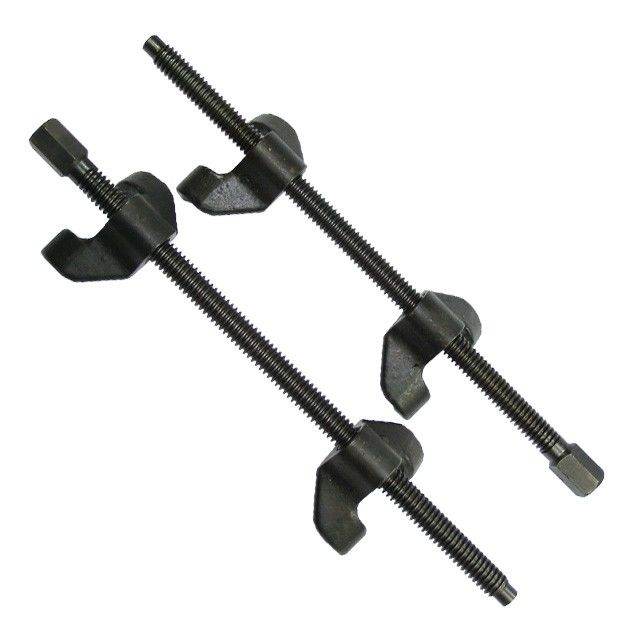

Приветствую! Заказал амортизаторы Токико перед b3224/25 задние b3161/62 и пружины Автоклаксон передние 24440 задние 64570 хочу сам поменять.Подскажите какие стяжки купить если можно фото стяжек спасибо!
Добавлено спустя 14 минут 30 секунд:
Gans_a салам! Стойки привезли? Смогу помочь поменять бесплатно! Звать меня Asset 87786366581 звони.
Стяжки для пружин (комплект 2 шт) Intertool HT-7071 :co_ol:
10112491_w640_h640_ht7071.jpg [ 29.2 КБ | Просмотров: 8189 ]
Спасибо Алекс
