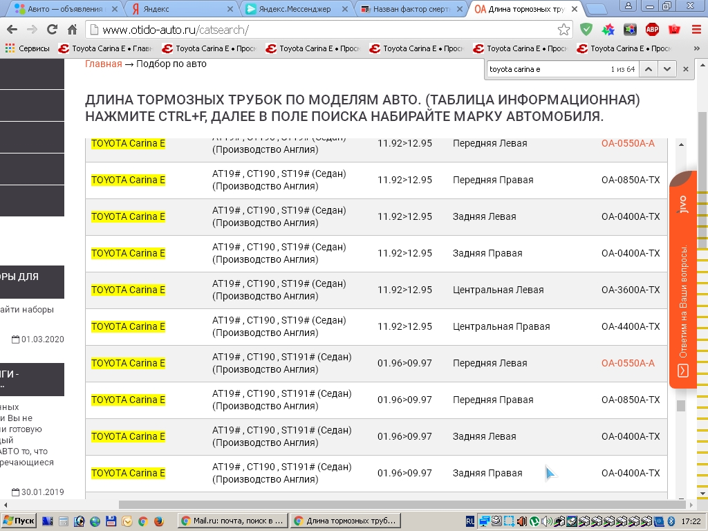

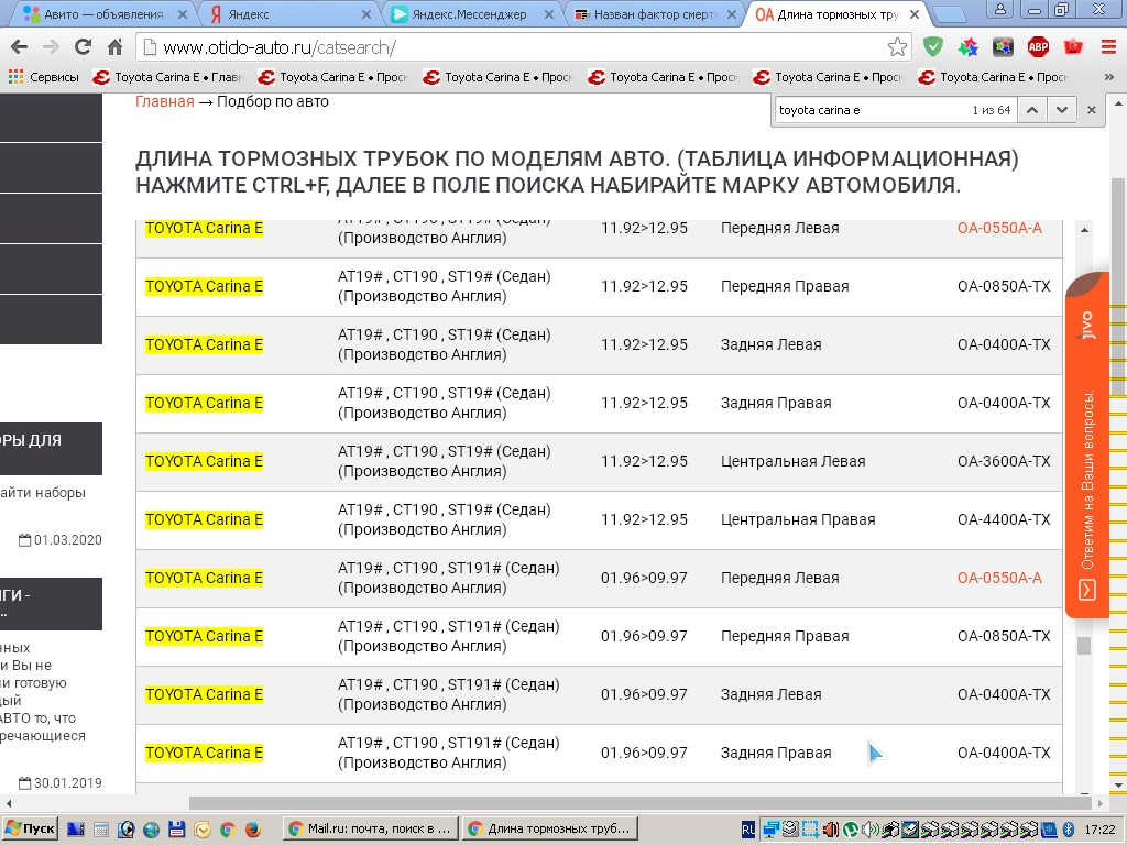

Сегодня случайно наткнулся на сайт, может кому пригодиться:
http://www.otido-auto.ru/catsearch/
Скриншот 11-07-2020 172230.jpg [ 417.22 КБ | Просмотров: 17149 ]

Двигатель:
Azamat_630
У них в среднем дороже чем по городу.
А БелыйГусь куда пропал?
 Заголовок сообщения: Re: Тормозные магистрали, замена.
СообщениеДобавлено: Пн июл 13, 2020 1:13 pm
Сообщения: 4547
Не знал :? , просто у нас по местности, никто не знает кто тормозными трубками занимается, так что для меня это очень даже приемлемо :) ...

Azamat_630
Да сейчас даже ленивый трубками занимается,по моему в каждом автомагазине их купить можно.
Просто я им звонил,они даже консультацию не дали,сказали подбирайте на сайте и заказывайте .
А в их таблице чёрт ногу сломит, у меня во всяком случае по модели подобрать не удалось.
Левая передняя у них по каталогу получается 550мм а у меня 1130мм.
Ну или ехать к ним нужно.
У меня магазин не далеко от дома, я туда зашёл,мне за 5 мин сделали. И по цене вышло дешевле. А так ещё к ним ехать надо это плюс руб 400 ну или доставка также.
Но если для кого то нет возможности к ним добраться(не Питерским) Тогда конечно да.

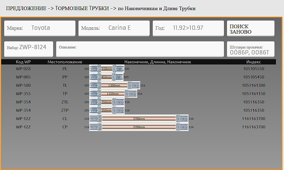

Azamat_630
Привет,
Вот номера трубок:
WP122 Магистральная от тройника под капотом до колдуна под зад. балкой, на машину с АБС , ставятся две одинаковые.
WP580 Правая задняя, от колдуна до тормозного шланга, на машину с АБС.
WP740 Левая задняя, от колдуна до тормозного шланга, на машину с АБС.
Все трубки медные, с правильными штуцерами. подошли все идеально.

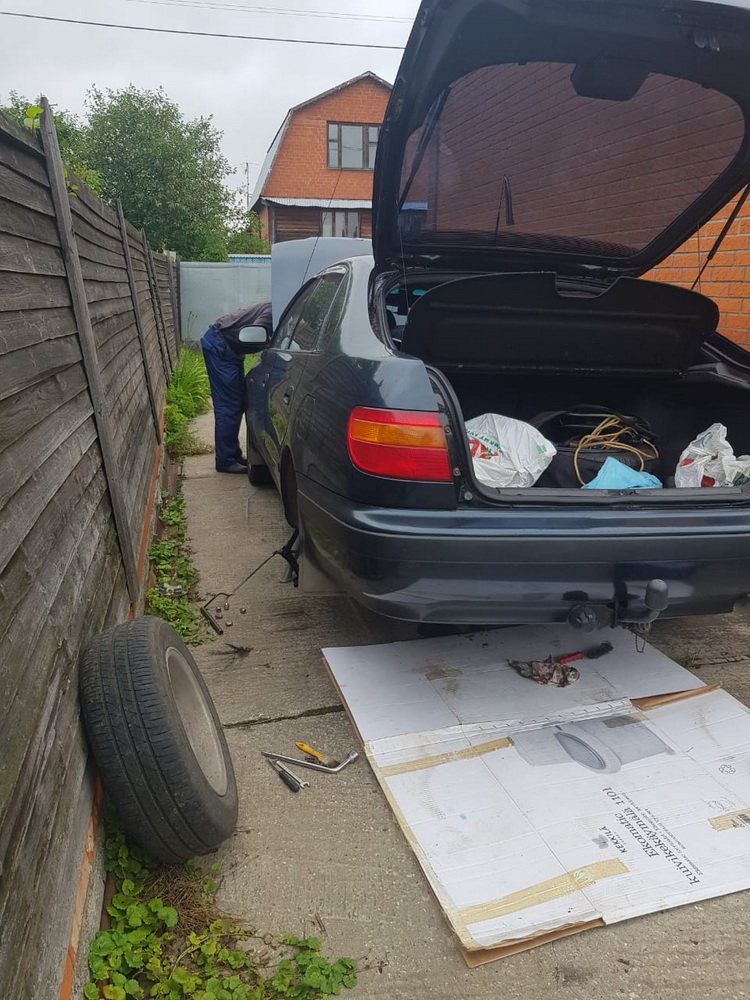

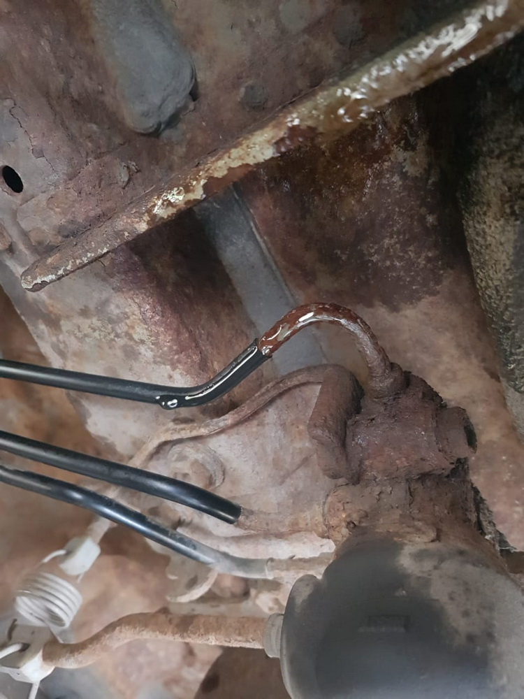

Поехал на дачу. Вдруг посреди дороги загорелась лампочка уровня тормозной жидкости. Остановился, заглянул. Бачок почти пустой. Долил до уровня. Педаль поднялась. Странно… Проехал еще пару часов и вдруг педаль опять пошла вниз и опять загорелся уровень! Остановился. Бачок опять полу пустой! Но под машиной сухо. Решил, что главный потек в вакуумник. Купил бутылку тормозухи, долил до уровня и поехал дальше. А что делать? Осталось немного до дачи. Оставшуюся дорогу тормозил двигателем. Приехал. Снял вначале передние колеса — сухо, снял задние — сухо. Начал уже одевать заднее левое колесо и вдруг заметил небольшую лужицу под машиной. Полез под машину и обнаружил что трубка что от колдуна к левому заднему колесу прямо на изгибе мокрая. Взял наждачку зашкурил ржавчину и … тормозуха потекла сама самотеком! Тут начались танцы с бубном. Попробовал зажать хомутом не получилось — течет. Подкладывал трубку, зажимал — течет. Часа два пытался устранить течь — безрезультатно! И в конце концов трубка лопнула! Откусил ее кусачками. Попытался заглушить. Течет! Накручивал до самого штуцера — течет! Тут начался дождь. Совсем расстроился! Думал как вызывать эвакуатор или как ехать домой на электричке. Но ехали всей семьей… Уже почти отчаявшись взял головку, одел ее на штуце с обломанной трубкой и!.. о чудо! он начал откручиваться от колдуна! Это придало сил и надежды! Ниже пояса мокрый от дождя, выше от тормозухи, но это уже надежда. Нашел в гараже трубку от Цивика. Резьба подошла. Накрутил на колдуна! Думал ее заглушить и доехать без одного колеса, но решил попробовать дотянуть ее до колеса. А дальше дело техники — согнуть примерно так как надо и дотянуть ее до тормозного шланга. Благо длина позволяла. От шланга трубка открутилась не очень с удовольствием, но открутилась. Как смог протянул стальную трубку до шланга. Прикрутил, прокачал. В банке тормозухи осталось около столовой ложки. Из под машины вылез грязный, мокрый, но довольный! Так и доехал до дома. Все работает. Теперь задумался о замене всех тормозных трубок!

Serega 032 писал(а):
Вот номера трубок:
:co_ol:
Состояние днища конечно :( , а снаружи посмотришь - конфетка :) ...

СообщениеДобавлено: Пт июл 17, 2020 12:05 am
на вид не очень, но крепкое! тыкал отверткой...
