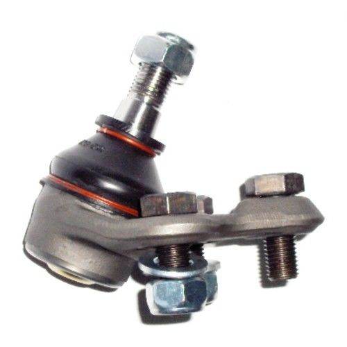

ща поищу шаровые . General Motors 45D2308 (OEM Toyota)
вот шаровая полиуретан для карина-селика-авенсис-королла
http://www.autozone.com/suspension-stee ... 81125_0_0/

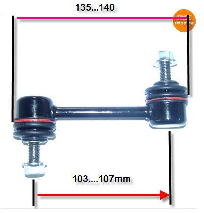

Комментарий к файлу: Вот так выглядит задний Линк уретан
625 sway bar link kit.jpg [ 23.66 КБ | Просмотров: 7761 ]
Комментарий к файлу: URETAN Chassis Parts Lower Ball Joint
URETAN Chassis Parts Lower Ball Joint.JPG [ 20.98 КБ | Просмотров: 7758 ]

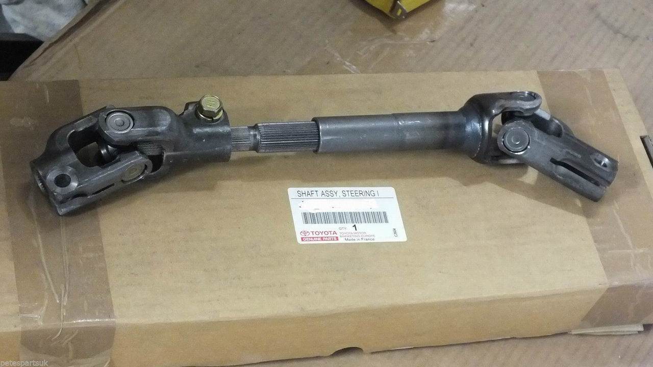

-в моей тормозные шланги с завода стояли Пирелли,а задние цилиндрики QH , а моторчики омываек- Вайко. Явный заговор
а этот наш карданчик(france made) проклятые лягушатники не успели отправить в яппию ,пришлось его купить (там еще один остался ) по цене 70$ под ключ,из них30 $ -пересылка (это по поводу цен на оригиналы)
заговор в том,по Вашей версии,что проклятые автопереводчики
bastynda писал(а):
часто так пишут ,что бы народ повелся
и люди без включения мозгов покупали не то что видят на картинке,а то что им озвучили :))))
А по поводу того что на англичанках в оригинале стоит хлам со всей Европы,это в курсе,в Шевролюках собранных в России я тут наткнулся на оригинальный стартер фирмы "автоВольт",тоже подняло настроение :)
