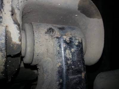

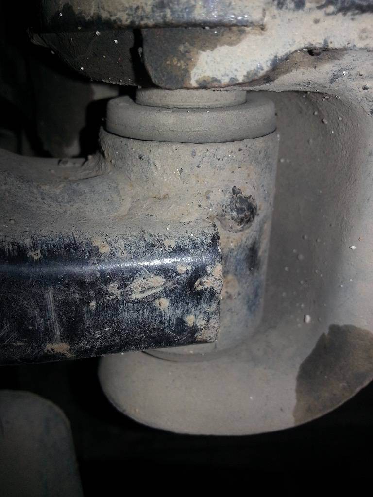

Вот так стоял сайлент в рычаге перед заменой
но сайленты уже были менянные до меня, поэтому сомнения в правильности установки.
На рычаге ни выпуклостей ни впуклостей указывающих правильное положения обнаружено не было, а предыдущий опыт владения третьим пассатом подсказывал что ставить надо не так, в общем сейчас он стоит вот так:
Вот мой съемник переднего сайлента, СБ стоял RBI, был размотрашен и вылазил по сторонам
Задний поставил 4865520140 TOYOTA.
Передних брал 2шт. 0101049 AKITAKA и 0101135 AKITAKA, подошел тот который меньшего диаметра.
Сейчас смотрел оригинальный левый рычаг стоит 5600р., а првый 9500р.
хоть два левых ставь :ts_ss:

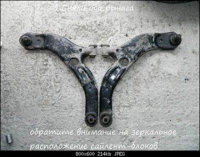

СообщениеДобавлено: Вс ноя 03, 2013 5:15 pm
вот как на картинках в каталогах показано,так с завода и стоят в оригинальных рычагах. Уж поверь опыту. Причем на тип А и В по разному,даже по картинке видно.

Сейчас смотрелл на королле там сайлент стоит под 45% от нашего(каталожного).
Похоже у тойоты нет общего принципа постановки сайлентов, все индивидуально. :cry_ing:

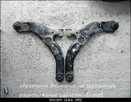

Вот еще вариант
DSCN0291_small.jpg [ 37.21 КБ | Просмотров: 12744 ]

скиньте схему если не в тягость, установки задних сайлентов,как должны стоять чтоб правильно работали.спасибо

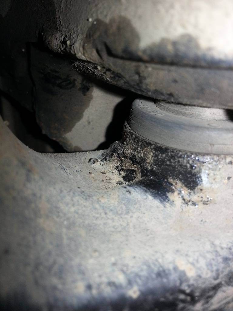

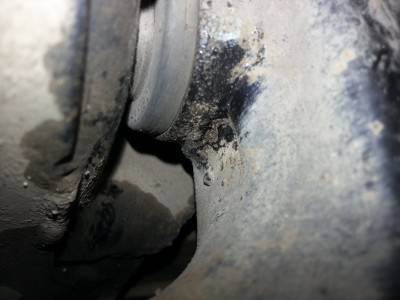

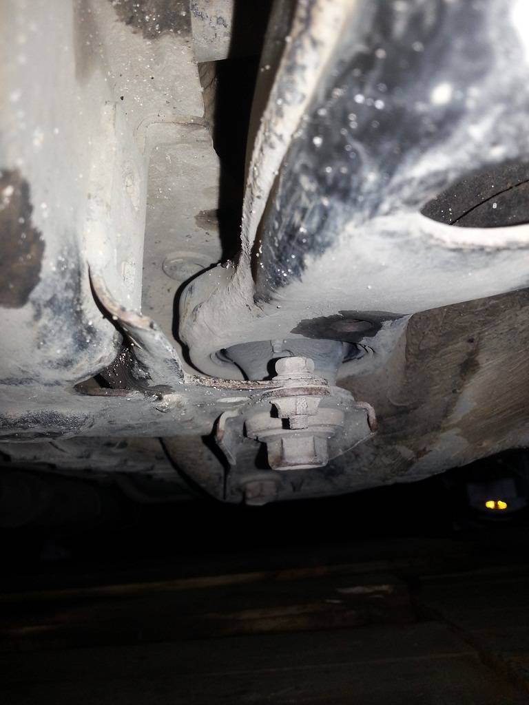

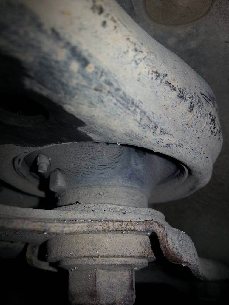

Ребят проконсультируйте пожалуйста!
Нужно менять задние сайлентблоки, рычаг тип В, но старый сайлентблок с прорезью, что лучше заказывать, выписал номера которые вроде как подходят, развейте сомнения: 48655-44010 48655-20220 48655-20221 они все не высокие?
По переднему сайлентблоку, стоит маленького размера, номер я так понял 48654-20190, стоит ли его вообще трогать, с виду повреждений нет, если лучше заменить, то на чём остановиться? RBI T2411WS Masuma RU-515 Точка опоры 1-06-420
Втулки желательно заказать?
Заранее спасибо!
