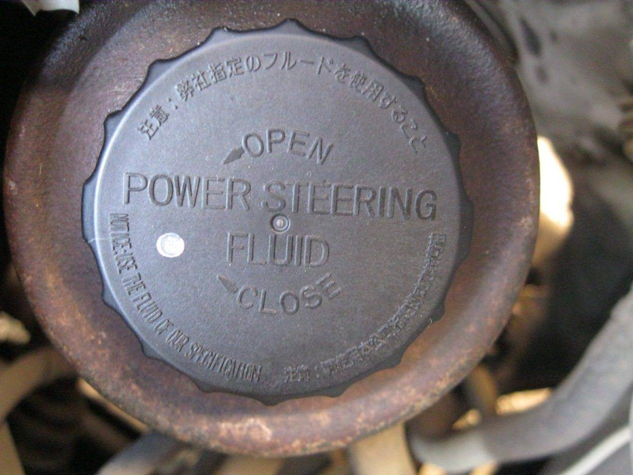

Любопытно, а кто-нибудь (из 55%), на крышку своего бачка ГУР смотрел? :)
Фото644.jpg [ 48.96 КБ | Просмотров: 16116 ]

Любопытно
и то, что после слов PSF написано: Use only Dexron 2 :D (на крышке моего бачка)
Я думаю ,что слова PSF ни что иное ,как просто - жидкость для гидроусилителя.
И не только я ,как оказалось
power steering fluid — Автомобильный термин: жидкость для механизма усиленного рулевого управления, рабочая жидкость гидроусилителя рулевого управления … Универсальный англо-русский словарь (http://universal_ru_en.academic.ru/2017 ... ring_Fluid)

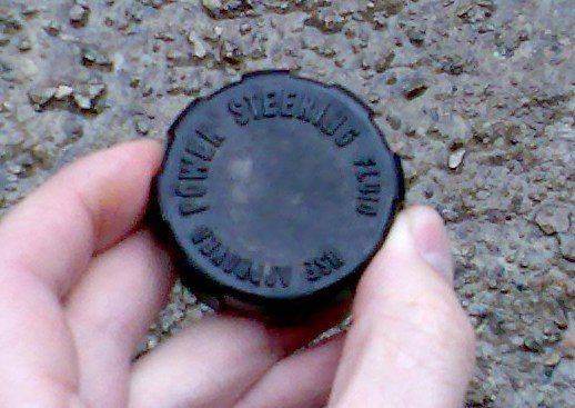

вот наша, новехонькая :)

вот наша
хм, у меня другая, с круглого бачка, там есть надпись про дексрон 2
 Заголовок сообщения: Re: Какую жидкость залить в ГУР ?
СообщениеДобавлено: Ср фев 12, 2014 12:46 pm
ну у меня это новая оригинальная, купленная год назад.
а старая дома лежит, я ее посмотрю вечерком, гляну что на ней написано :)
СообщениеДобавлено: Ср фев 12, 2014 12:47 pm
Сообщения: 1609
Двигатель: 4A-FE, Bosh
в этом видимо причина - дексрон 2 то уже не применяется нигде. :)

Fritz писал(а):
Use only Dexron 2 (на крышке моего бачка)
Во задачка, да? :D

посмотрел на родной крышке бачка ГУР, там написано:
USE DEXRON TYPE ATF
видимо это и правда связано с тем, что
А Тойота "тупила" до 2000-х годов. И не могла рекомендовать в мануале КариныЕ спец жидкость для ГУР, т.к. оригинальная Тойтовская PSF тупо появилась гораздо позже чем выпустили Карину.
