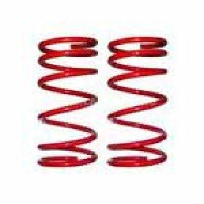

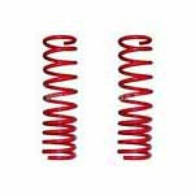

Ребят, такой вопрос, хочу сделать жестче подвеску, а то в поворотах на скорости если попадается плавная глубокая ямка или кочка, неприятное ощущение, как будто щас сервется и в занос, сильно кивает в сторону крена. Если поставить пружины от ТАЗА красные, которые с занижением -30мм. Машина выше станет? Надо отпиливать виток?И стойки какие лучше поставить?

СообщениеДобавлено: Вс июн 06, 2010 10:29 am
Зад ты не поставишь...
СообщениеДобавлено: Вс июн 06, 2010 10:30 am
Сообщения: 1075
Ясно, тогда вопрос про перед остается открытым, и как тогда зад жестче сделать?

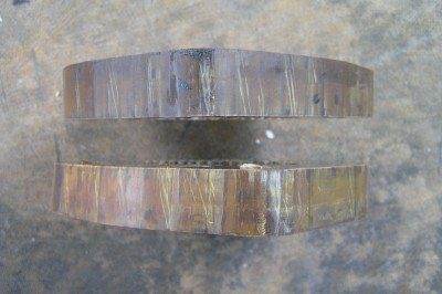

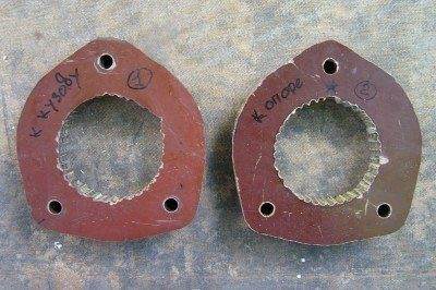

хочу сделать проставки между опорой стойки и кузовом. материал выбрал текстолит
как думаете подойдёт он для этого? или всё-таки алюминий искать?

Нафиг этот текстолит , через два года вдруг раскрошится , делай из алюминия . Сегодня купил себе на перед пружины как на фото выше , красного цвета для восьмерки , фирмы Фобос , с переменным шагом . На днях поставлю , выложу фото , и в зад поставлю проставки из алюминия 35мм толщиной . Че получится выложу сюда , вместе посмеемся :-D

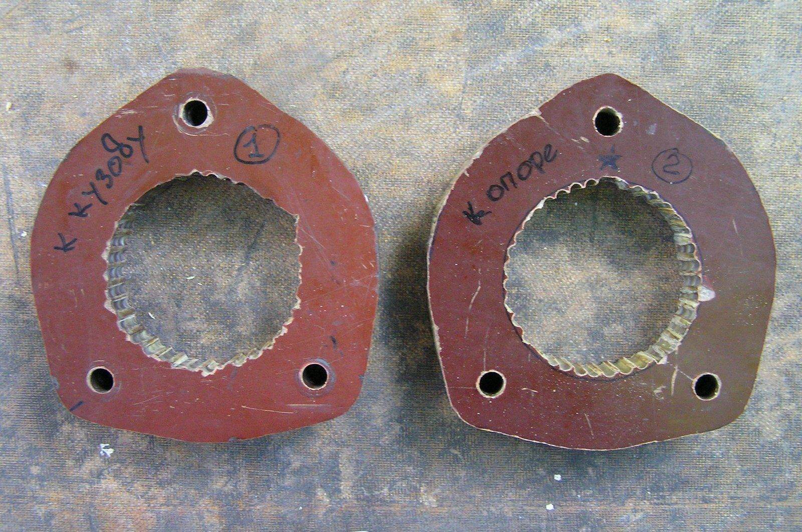

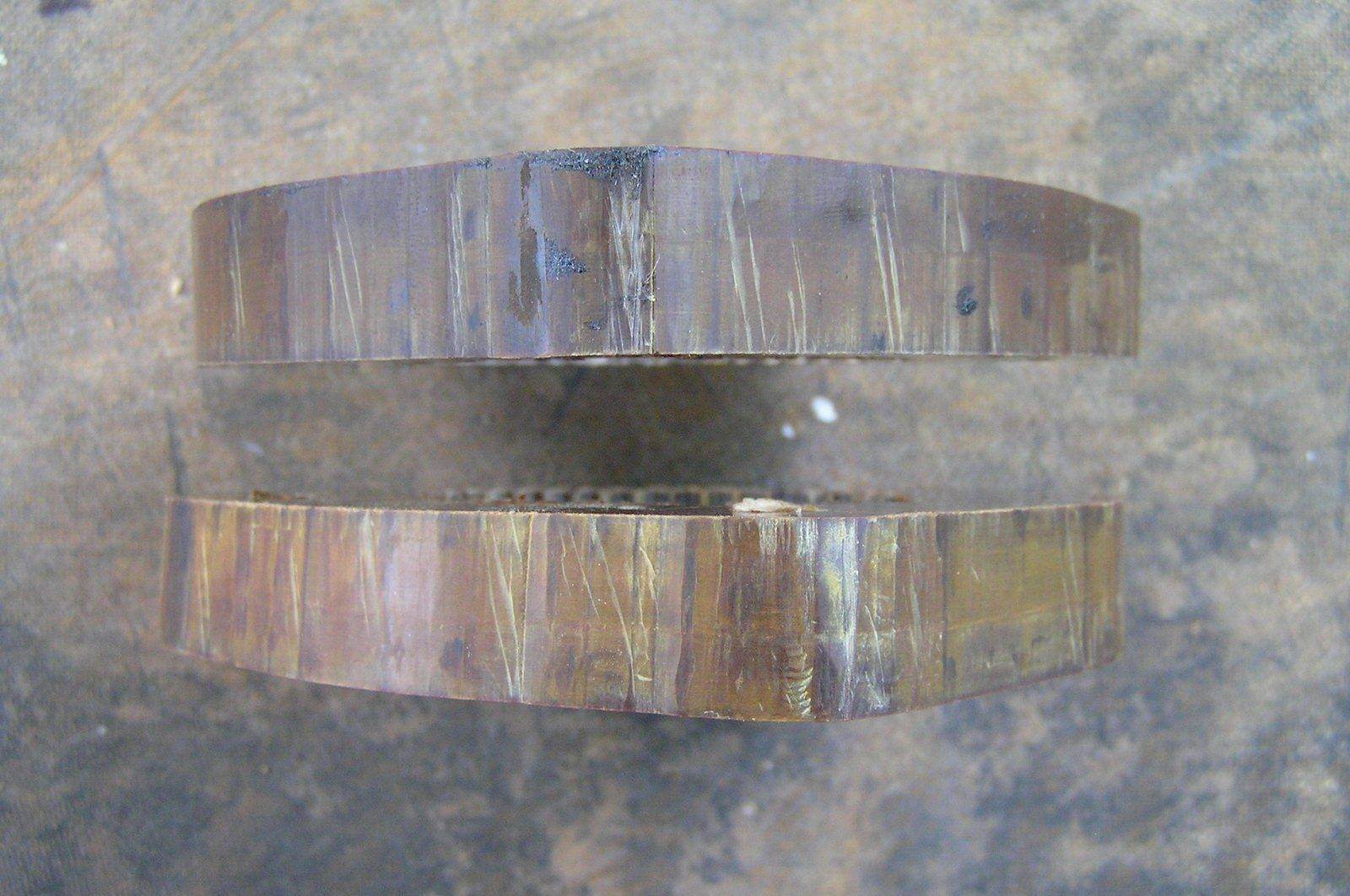

раскрошится? не уверен... тоже так думал, пока в руках не подержал кусок текстолита
просто текстолит обработать легче в домашних/гаражных условиях
да и от вас пока ответа дождёссИ :)
уже успел купить текстолит, вырезать проставки и на машину поставить :)
пс до этого пару недель катался на проставках из резины - не то.
1. не затягиваются гайки крепления опоры к кузову... крутишь-крутишь, а резина выжимается и выжимается
2. "проскакивает" небольшая вибрация по болтам крепления опоры к кузову (резина "играет"). при загрузке машины вибрация пропадает
при проставках из текстолита гайки зажались хорошо, но вибрация тоже "проскакивает"... причину пока не нашёл

с высотой проставки ты явно перегнул :) имхо - 20-25мм
Комментарий к файлу: толщина текстолита - 20мм

СообщениеДобавлено: Вс июн 27, 2010 4:12 pm
А то что шток стойки под углом к верхней опоре крепится вас в эксперементах с проставками не смущает? Опоры верхние не жаль? И то что сзади развал с проставками уйдет тоже не важно?

Поставил сейчас на перед пружины от восьмерки , красного цвета с переменным шагом , фирмы Фобос , цена 800 рублей за обе пружины , резать не стал виток , собрал так посмотрел как стало , верхние витки штуки 3 вплотную друг к другу стали , я подумал что поставлю так как есть и попробую , если не понравится то разберу снова и срежу виток этот. Попробовал вообщем , и мне понравилось , машина стала пожестче но это на комфорте не сказалось , там где раньше машина ехала по ямам как мандавошка постоянно прыгала и дергалась , то теперь она едет ровно и не шатается . По асфальту тоже понравилось как едет , ямки и лежачие полицейские стало раза в 4 меньше заметно , она их как бы проглатывает . Вообщем я в восторге , обрезать не буду пожалуй , лень разбирать снова . Сейчас выложу фотографии .Изображение

А забыл еще добавить , на нижней фото , там взад установлены проставки из алюминия , толщиной 35мм . На вид они такие же как выложенные чуть выше Joric ом из текстолита , только сделанные поаккуратнее на станке .
